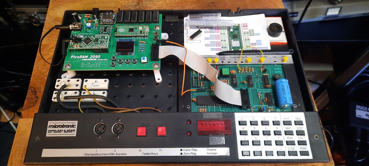

Update: inzwischen ist die erste Version der Platine in Produktion - bin
gespannt! Habe Express-Service bei JLCPC gewählt. Die Geschwindigkeit,
mit der das produziert wird, ist Wahnsinn... Ende der Woche sollte ich
die also schon in Händen halten.
Beitrag #7538606 wurde von einem Moderator gelöscht.

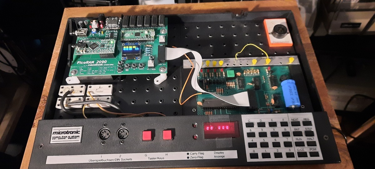

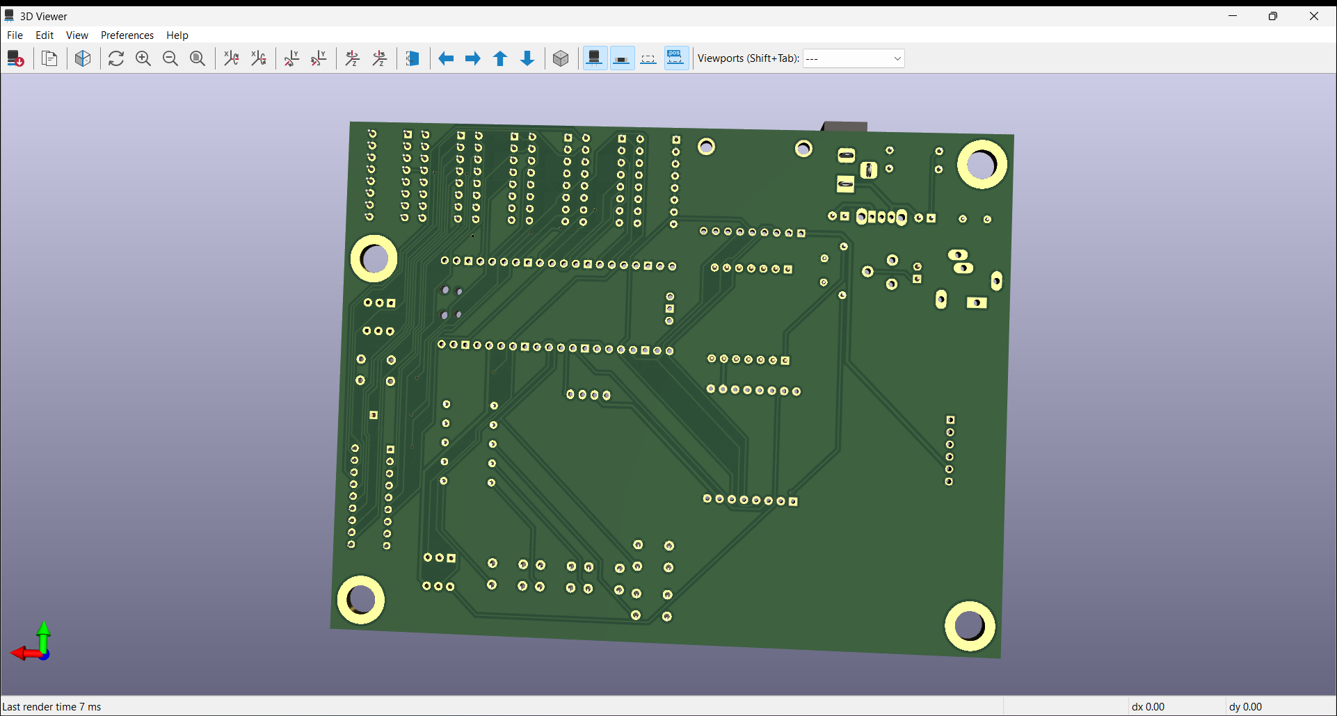

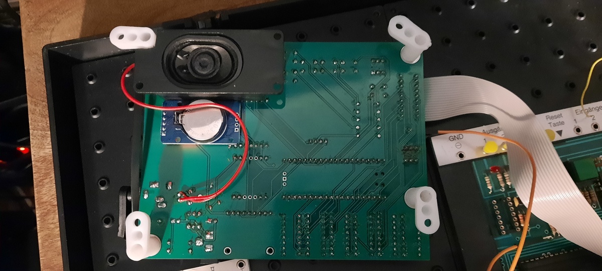

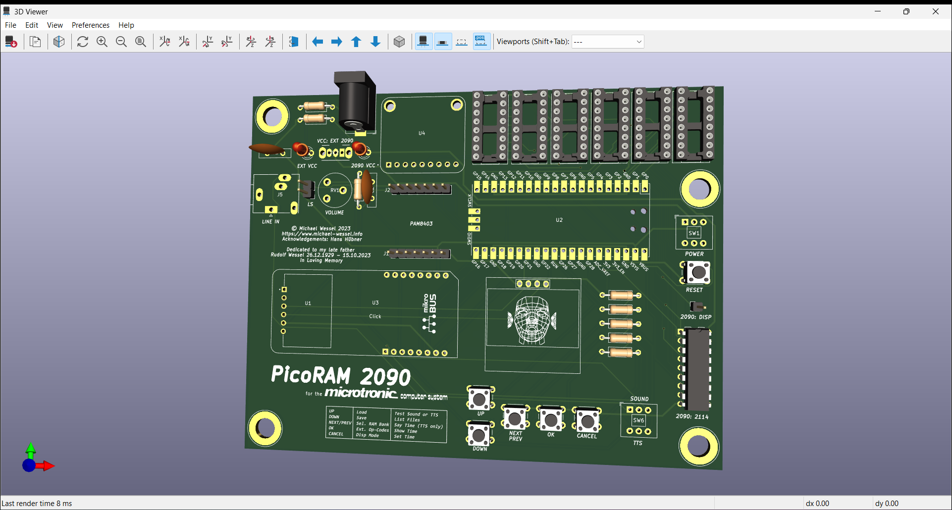

von Michael W. (Gast)
Inzwischen ist die 1. Version der Platine einsatzbereit - ein paar
Fehler hatten sich dann doch eingeschlichen. Also noch eine Runde.

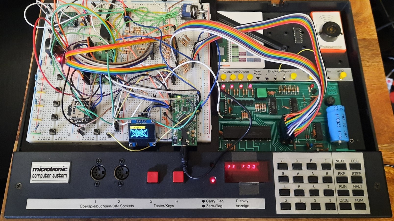

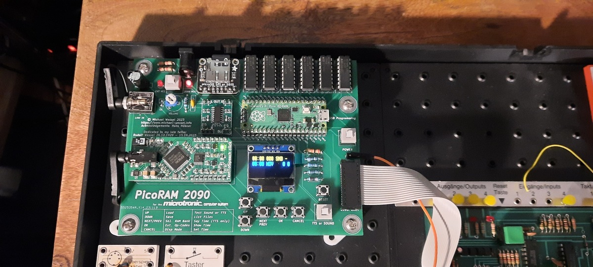

Aber hier noch einmal etwas konstruktiver:
- der 1. Kern implementiert SRAM in einer "tight loop"
- und nicht nur SRAM, sondern auch Bank Switching (16 Banks). Diese
können sowohl über erweiterte Op-Codes, also auch per GUI selektiert
werden.
- Über die SD-Karte können Bänke mit Programmen beladen und auch
gespeichert werden (Memory Dumps)
- der 2. Kern implementiert das GUI (OLED Display), SDCard Interface,
Zugriff auf Hardware-Erweiterungen (DECtalk, RTC) und Pico Sound.
- es sind 2 I2C (RTC, OLED Display) und 2 SPI Erweiterungen an Board
(TTS Board / DECtalk von MikroE, SD-Card Modul von Adafruit)
- der 2. Kern implementiert Befehlserweiterungen indem inhaltsleere,
existierende Op-Codes des 2090 verwendet werden, um die Erweiterungen
anzusprechen - "erweiterte Op-Codes". Z.B. MOV x->x, ADDI 0->x, ... Z.B.
um Grafik auf dem OLED anzuzeigen, dem DECtalk ein Byte zu senden, etc.
- diese "erweiterten Op-Codes" erhalten ihre Argumente entweder
immediate, direkt im Code (esay), oder können ebenfalls auf das Register
Memory zugreifen, der nicht im SRAM ist (sondern auf dem TMS1600
direkt),über einen Trick: temporäres Einblenden von
"Interrogations-Programmen" (hard!)
- diese Interrogations-Programme blenden (transparent vom User Program)
ein "Unterprogramm" über eine temporäre Speicherbank ein, die über
Vergleiche und bedingte Sprünge den aktuellen Registerinhalt eines
Registers indirekt ermitteln. Der Pico beobachtet das Programm beim
Ausführen (er hat ja nur Zugriff auf SRAM Address- und Datenbus, nicht
aber auf das Register-Memory auf dem TMS1600 direkt!), und kann anhand
der bedingten Sprünge den Register-Inhalt des "interrogierten Registers"
ermitteln.
Ohne 2. Kern würden diese Sachen nicht funktionieren; das SRAM muss ja
ständig bedient werden. Der Pico wurde übrigens auf 250 MHz übertaktet
damit das so ohne Glitches funktioniert.

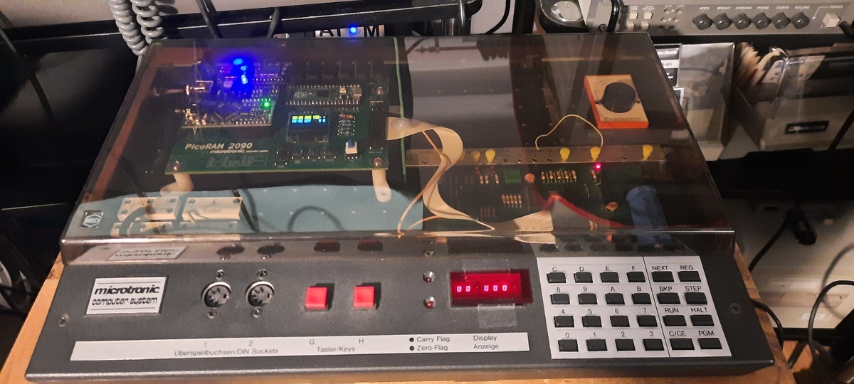

PicoRAM 2090 ist fertig. Jetzt kommt noch ein abschließendes Video, und
dann lade ich die Sachen auf GitHub hoch.
Das GitHub Repo hat nun alles, was für einen Nachbau benötigt wird -
falls es jemand versuchen will, nur zu!
https://github.com/lambdamikel/picoram2090
Firmware Quellcode kommt später; will noch etwas aufräumen. Firmware und
Gerbers sind schon im Repo.
Beitrag #7544361 wurde von einem Moderator gelöscht.
Fertig - hier ist das finale Demo-Video:
https://youtu.be/dFnKhUI47KU
Herr Vallen war so freundlich, einen Link auf der Microtronic-Hauptseite
bei Busch auf das PicoRAM 2090-Projekt zu setzen:
https://www.busch-modell.de/information/Microtronic-Computer.aspx
