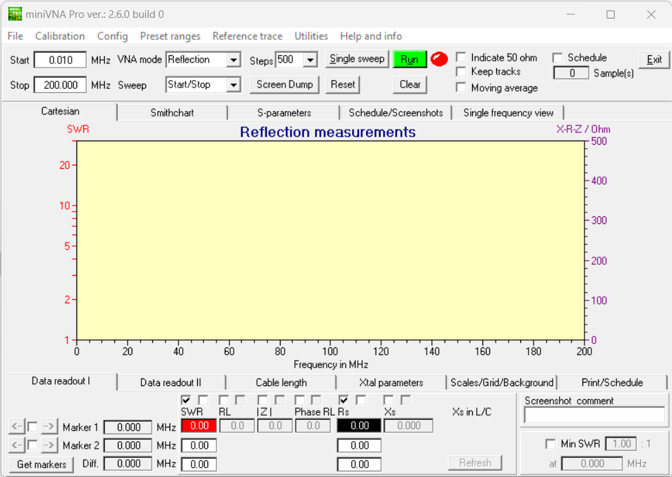

Ich habe hier in der Firma ein miniVNA Pro, welches ich für die Ausmessung von Antennen brauche. Dazu habe ich eine Software, die ebenfalls miniVNA Pro heisst, in der Version 2.6.0 Ich möchte nun für die Messungen den Real- und Imaginäranteil der Impedanz auslesen. Welche Werte sind das, aus dem unteren Bereich? Im Handbuch habe ich nur einen Hinweis gefunden, dass dieser bereits in einem anderen Teil des Handbuchs beschrieben wird, aber ich finde nichts wenn ich das Dokument durchsuche. Vielleicht braucht ja auch jemand von euch das Messgerät und kann mir da helfen.

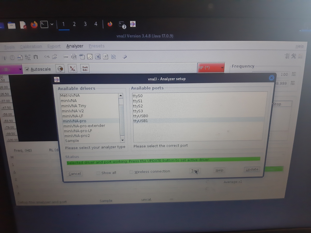

Kilo S. schrieb: > Quelle? Gute Frage, ich konnte so im Netz auch nichts mehr finden. Den Verweis zu VNA-J habe ich auch gefunden, der scheint das Projekt aber kürzlich verlassen zu haben. Die Java Software habe ich trotzdem heruntergeladen, konnte aber nicht mal den COM Port ändern, um das Messgerät anzusprechen. Ich habe noch ein miniVNA Pro ohne Bluetooth und Batterie, entsprechend wird das kaum mit der Android App gehen.
Operator S. schrieb: > Ich habe noch ein miniVNA Pro ohne Bluetooth und Batterie, entsprechend > wird das kaum mit der Android App gehen. Doch, das sollte gehen. Ich kann meinen sowohl über USB/LAN als auch BT verbinden. Operator S. schrieb: > Die Java Software habe ich trotzdem heruntergeladen, konnte aber nicht > mal den COM Port ändern, um das Messgerät anzusprechen. Ich hab es lange nicht mehr verwendet, Moment ich schau mal schnell nach. Operator S. schrieb: > Gute Frage, ich konnte so im Netz auch nichts mehr finden. Warum hab ich bei sowas immer ein ungutes Gefühl... :-/
Analyzer->Setup-> Modell anklicken-> Port wählen-> Test. Wenn alles klappt -> Update klicken und es sollte funktionieren. Ergebniss bitte hier mitteilen. :-)
Die Software die ich habe scheint von etwa 2013/2014 zu sein. Ich kann damit eigentlich auch Messungen vollziehen. Wenn ich wüsste, wie ich den Real- und Imaginärteil z.B. eines Kabels messen könnte, wäre ich auch mit dieser Software immer noch zufrieden. Da fehlt mir aber etwas das Fachwissen, um zu erraten, welches der Werte RL, |Z|, Phase RL, Rs, oder Xs das sind. Oder müsste ich das direkt aus dem Smithchart auslesen?
Operator S. schrieb: > Oder müsste ich das direkt aus dem Smithchart auslesen? Kommt drauf an wie gut du das kannst. Ich bevorzuge die Darstellung ohne Smithchart von Bluevna. Rs/Xs suchst du. ;-) Die letzte aktuelle Version gibt's hier: https://vnaj.dl2sba.com/index.php?option=com_content&view=article&id=11&Itemid=11
Bearbeitet durch User
Wow Danke! Ich habe ständig unter Datei -> Einstellungen versucht was zu ändern. Ich nehme an Rs ist der Realteil und Xs der Imaginärteil, richtig?
