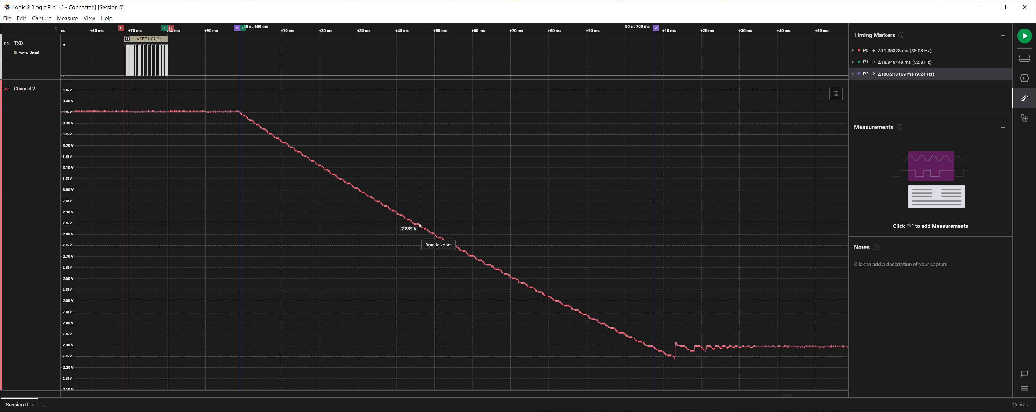

Na ja, bei 9600/8N1 braucht "VSET1:12.34" schon mal 110 Bitzeiten, also
gut 11ms für die Übertragung. Dann messe ich so 20ms Reaktionszeit der
KA3005P-Firmware bis zum Einsetzen der Regelung. Und dann braucht das
Netzteil unter Last 3ms um den Ausgang umzuregeln.
Aber du könntest ja eventuell die Weiterleitung der Audiodaten um diese
34ms verzögern?

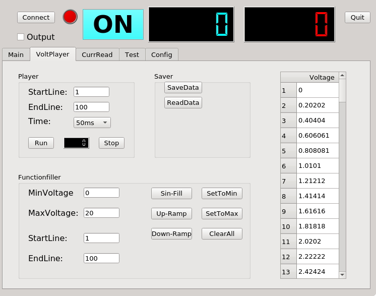

von Vanye R. (vanye_rijan)
> Sebastian schreibt, dass beim KA3005P „ die Steuerkommandos ein wenig
> Zeit für die Übertragung“ benötigen. Auch in dem Review-Video wird auf
> Latenzzeiten hingewiesen. Ich würde gerne, so weit das eben möglich ist,
Du kannst die Kiste mit jedem beliebigen Programm ansteuern
das eine serielle Schnittstelle ansteuern kann.
Im Bild mal ein Beispiel meiner eigenen Testsoftware.
Du siehst das die kleinste Zeit die da man da einstellen
kann 50ms sind. Das ist das schnellste was ich zuverlaessig
hinbekommen habe. Irgendwo zwischen 20 und 50ms lag die
Grenze des machbaren.
Vanye
