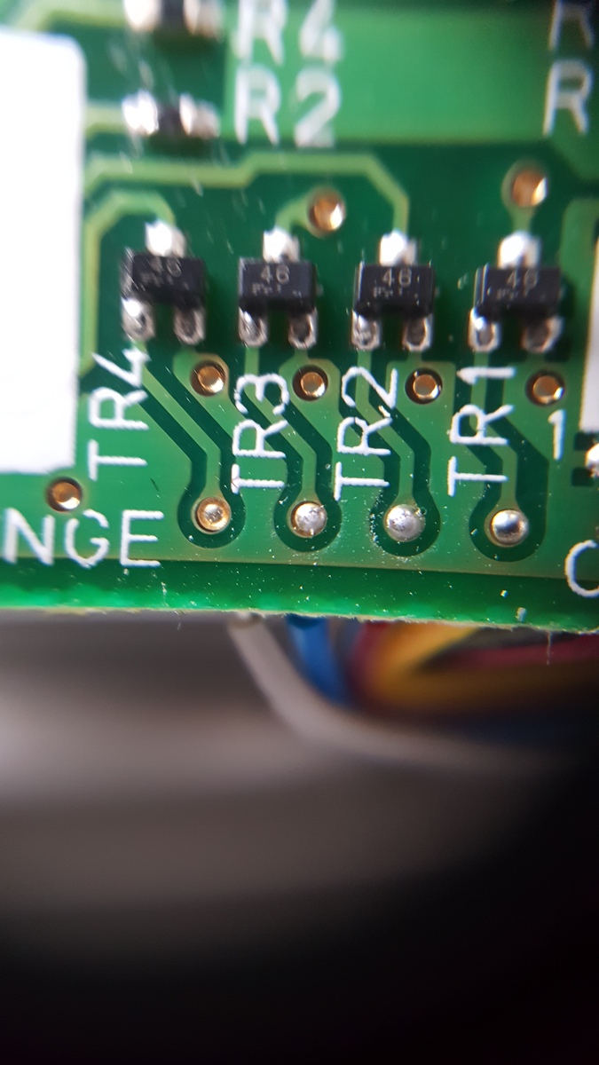

Moin zusammen, Ich suche nach einem Transistor gemäß des Bildes. Maße: 1,4mm x 0,9mm Ansteuerung einer Led in meinem Blutdruckmeßgerät. Danke schon einmal vorab für Eure Hilfe. Gruß Peter
Verschoben durch Moderator
Peter P. schrieb: > Maße: 1,4mm x 0,9mm SOT523 hat 1.6x0.8 https://datasheet.datasheetarchive.com/originals/dk/DKDS-18/356314.pdf
Hallo Michael, vielen dank für die schnelle Info. Dann werd ich mal schauen wer den hat ausser Mouser. Gruß Peter
In diesem Gehäuse gibt es nicht nur einen, sondern mehrere Typen. NPN, PNP, zuweilen sogar MOSFETs.

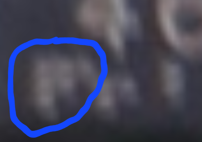

Welcher Hersteller hat denn dieses Logo? Ich kenne es, aber der Name fällt mir partout nicht ein ... LG, Sebastian
Sebastian W. schrieb: > Welcher Hersteller hat denn dieses Logo? Ich kenne es, aber der > Name fällt mir partout nicht ein ... > LG, Sebastian Sieht nach Micron aus.
Ich hatte an Freescale gedacht, aber deren Logo ist doch anders ... LG, Sebastian
Sebastian W. schrieb: > Welcher Hersteller hat denn dieses Logo? Das ist Rohm's Barcode der Fabrikationsdaten.
