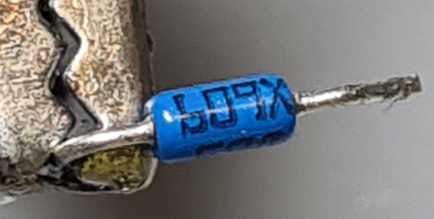

Das Teil ist aus meiner defekten Phasenschnittsteuerung direkt am Gate
vom Triac

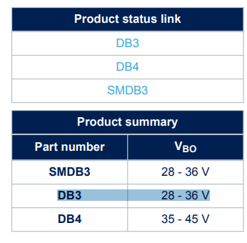

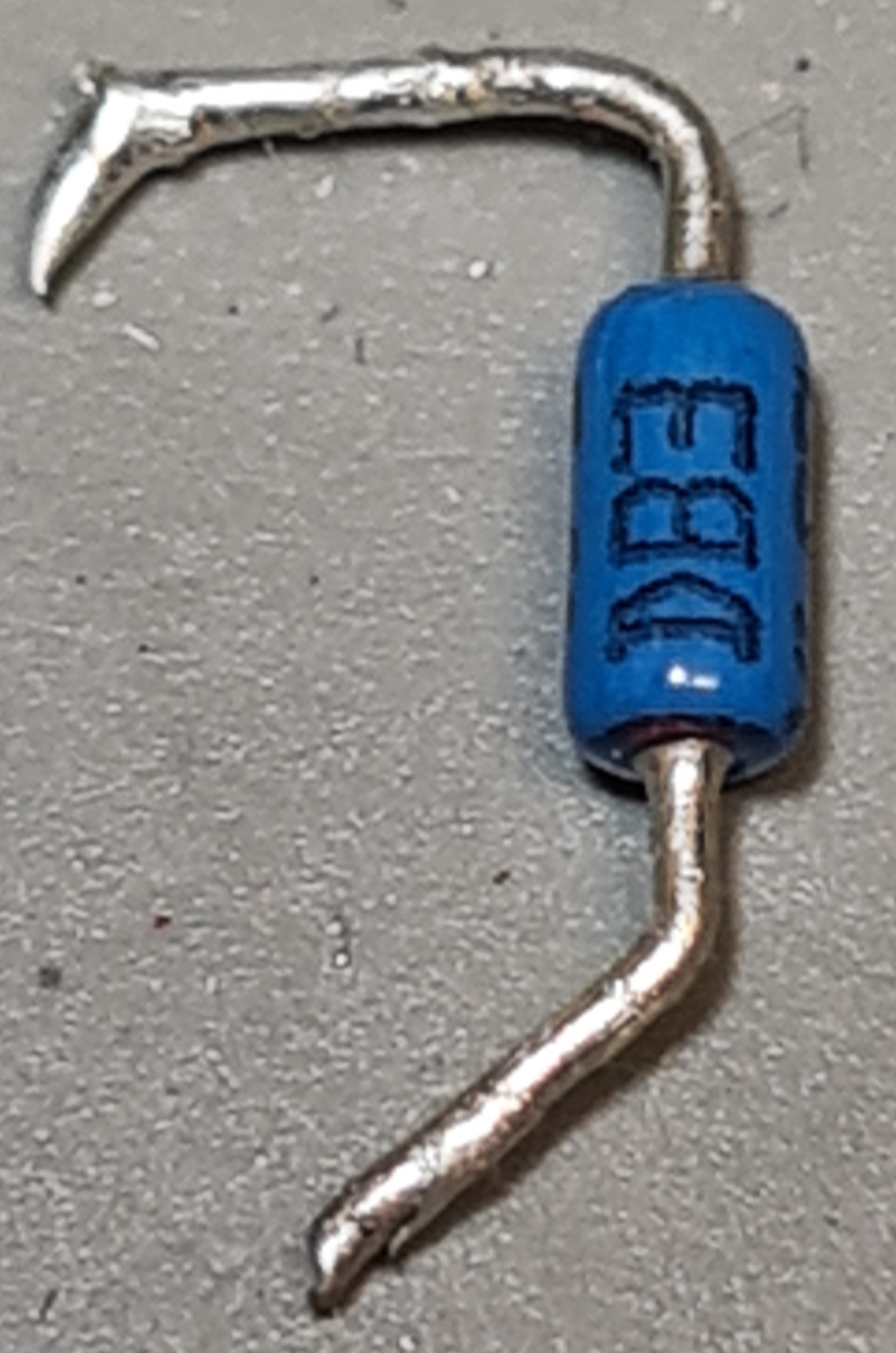

Dürfte dann wohl ein DIAC sein
(Ein DB3 von ST:
https://www.st.com/en/thyristors-scr-and-ac-switches/db3.html)
von Martin S. (panik)
Super, vielen Dank ...
jetzt verstehe ich auch warum mein Bauteiltester nichts erkannt hat.
Interessant wäre noch die Zündspannung. Kann man sie aus der
Beschriftung erkennen?
Martin S. schrieb:
> Kann man sie aus der Beschriftung erkennen?
Ja, nimm einen DB3 mit 28..36V.
