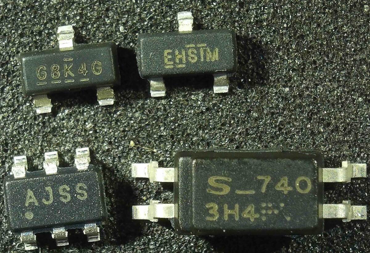

mir sind einige SMD Bauteile zugelaufen. Bei einigen (siehe Bild) habe
ich allerdings nicht heraus gefunden, um was es sich dabei handelt.
Könnt ihr mir helfen?
Grüße
Norbert
von H. H. (Gast)
G... und E... sind MOSFETs von Infineon/IRF.
IRLML2502 und IRLML6402.
Der Optokoppler ist ein Sharp PC3H4.
Bei AJSS passe ich.
von H. H. (Gast)
H. H. schrieb:
> Bei AJSS passe ich.
Ein MCP4725 könnte es sein.

Vielen Dank an euch.
Norbert
