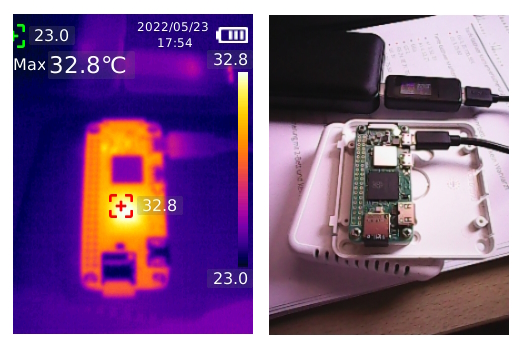

von Christian M. (likeme)
von Oliver S. (oliverso)

von Bernd K. (bmk)
Zur Info meine Wärmebildkamera, die seit 03/2022 besitze:
https://www.banggood.com/de/UNI-T-UTi260B-256+192-Pixel-Infrared-Thermal-Imager-20~550C-Industrial-Thermal-Imaging-Camera-Handheld-USB-Infrared-Thermometer-p-1978980.html?cur_warehouse=CN&rmmds=search
Bin eigentlich zufrieden damit. Klar, 'Hochauflösung' geht damit nicht.
Mal als Beipiel oben eine Aufnahme von meinem Raspberry Pi Zero 2W
Eigentlich gut zu sehen, der heißeste Punkt ist markiert mit
Temp-Angabe.
Ach ja, diese Aufnahme war auf Mikro-SD Karte gespeichert.
Es wird stets ein Wärmebild + Foto gespeichert, wenn man aufnimmt.

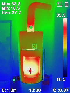

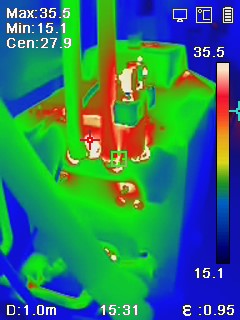

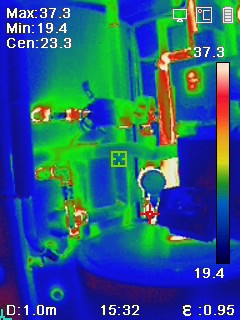

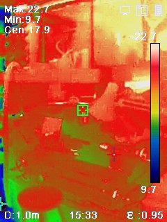

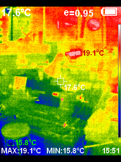

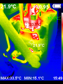

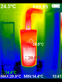

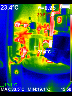

von Rainer D. (rainer4x4)
Heute ist die B10 angekommen. Hab sie gleich aufgeladen und ausprobiert.
Und natürlich mit meiner HT19 verglichen. Und ich bin ein wenig
enstäuscht. Aber vergleicht selbst.
Bild 1: Kaminofen mit Restwärme vom Vorabend
Bild 2: Heizkessel Rückseite
Bild 3: Solarpuffer Verrohrung und Pumpen
Bild 3: Drehbank nicht im Betrieb
Beide Kameras befinden sich im Auslieferungszustand.
von Bruno V. (bruno_v)
Danke für den Vergleich!
Die Messwert-Unterschiede ergeben sich wohl aus dem willkürlichen (und
nicht bestimmbaren) Epsilon. Update: Ups, nein, der Effekt sollte genau
andersrum sein! Je Höher das eingestellt Epsilon, je niedriger die
Temperatur bei gleicher Strahlung
Die beiden letzten Motive haben je unterschiedliche Min-Max und daher
unterschiedliche Spreizung.
Natürlich macht sich auch die doppelte Auflösung (= doppelter Preis)
bemerkbar. Aber irgendwie scheint die HT19 den mittleren Bereich
"nachzuschärfen" (oder die B10 "weichzuzeichnen"). Vielleicht kann man
das noch einstellen.
