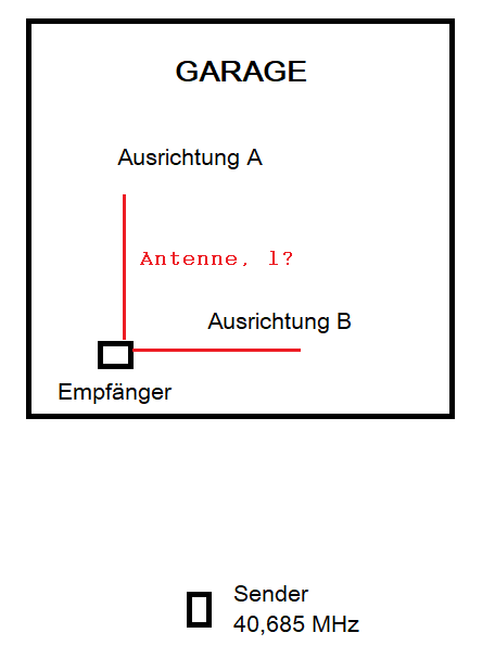

folgendes Szenario:
Garagentor-Fernbedienung mit Funk 40,685 MHz.
Der Empfänger hat nur eine Klemme für die Antenne, die gem. Vorstellung
des Herstellers nur ein Draht ist.
Frage: Wie ist die optimale Länge dieses Drahtes und wie sollte die
Ausrichtung aussehen? (Siehe Skizze)
von Helmut -. (dc3yc)
Drahtlänge ca. 1.8m (entspricht lambda/4) und am Besten senkrecht zu
einer Metallfläche oder nach oben. Aber eigentlich ist das ziemlich egal
auf die Entfernung.

Wenn der Draht einfach nur an der Garagendecke langläuft und keine
Metallfläche zur Verfügung steht, welche Ausrichtung der Antenne wäre
dann theoretisch günstiger, A oder B?
Signal kommt immer von vorne (Einfahrt).
Ich würde C nehmen, falls es die 1 Million-Euro-Frage ist. Ansonsten
ist's egal. Ist eh Nahfeld, da spielt die Polarisation keine Rolle.

von Res (resmon)
Ich würde es kürzer bemessen; Aufgrund der nahe gelegenen Wänden breitet
sich die Welle langsamer im Draht aus als im Freiraum.
Ich habe eben ein Experiment gemacht, bei einem am Boden liegenden Dipol
beträgt der Verkürzungsfaktor bei mir 0.68.
Wenn der Draht an der Wand liegt, sollten es entsprechend nur 1.25m
sein.
von Joachim B. (qualchecosa)
> sein.
Danke dir.
Das wird dann ab der Klemme des Empfängermoduls gemessen, inkl. Schlaufe
aus dem Gehäuse, richtig?
Günter L. schrieb:
> So wie auch die Sendeantenne, wenn die Sendeantenne
> horizontal ist sollte auch die Empfangsantenne
> horizontal sein, wenn die Sendeantenne vertikal
> ist sollte auch die Empfangsantenne vertikal sein.
Leute! Wir sind hier im Nahfeld der Antenne, da ist es mit der
Polarisation etwas komplizierter. Auszug aus einem Wiki:
In der Nahzone (Nahfeld) haben Sende- und Empfangsantennen
unterschiedliche und meist sehr komplizierte Feldverteilungen
(Dipolfeld).
Also ist's egal, wie der Schnürsenkel gezwirbelt ist! Das Fernfeld geht
erst bei >10Lambda an, also bei knapp unter 100 Metern.
