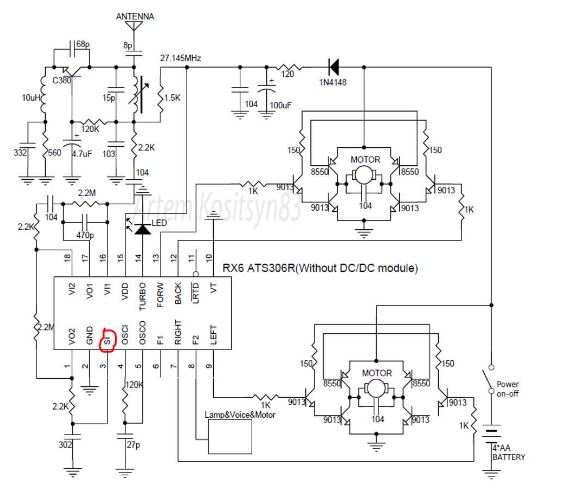

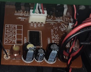

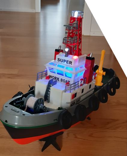

ich habe hier ein Modellboot welches eine sehr geringe Reichweite hat.
Genutzt wird das En/Decoder Pärchen TX/RX6 (siehe Bild).
Ich hatte schonmal ein Fahrzeug mit dem Chipsatz wo das Verhalten
ähnlich war, entfernt man sich einige Meter funktioniert es nicht mehr
sauber bis gar nicht mehr. Ist das ein Zufall? Oder ist das Band so
"zu", dass das bei diesem Chipsatz einfach nicht mehr sauber klappen
kann (denn andere "klassische" 27MHz Fahrzeuge machen da kein Problem).
Hat jmd Erfahrungswerte?
Danke, Klaus.

von Hans (piaggio)
Ist das diese Schaltung?
https://electronics83.com/index.php/tx6-rx6-7-function-remote-controller-datasheet/
Siehe Seite 12 od. 13 od. 14
-dann gibt's nur einen Schwingkreis am Antenneneingang den man
abgleichen könnte. (Es ist ein typischer Pendelempfänger.)
Prüfen sollte man auch die Senderantenne auf Bruch u. Kontaktfehler.
(Ohne Oszilloskop könnte Fehlersuche sehr mühsam sein....)

von Günter L. (Firma: Privat) (guenter_l)
Ich würde mal sagen, es ist ein Direktmischempfänger.
Der mischt die Empfangsfrequenz direkt in eine NF.
Der Oszillator mit den C380 ist gleichzeitig Mischer,
also eine selbstschwingende Mischstufe. Diese
Oszilatorfrequenz must du dicht neben der Empfangsfrequenz
einstellen. Benutze dazu einen Frequenzzähler.

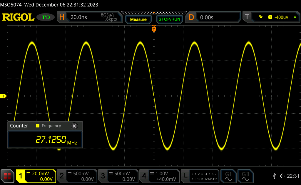

von Klaus R. (klaus2)
...ich schaue mal ob ich eine Frequenz am Empfänger erschnüffeln kann
(mit dem Oszi). Merkwürdig ist ja, dass die Geräte mal unverändert wie
sie sind funktioniert haben...
Wenn ich austausche, dann gg 2.4GHz, das wäre "vorhanden" aber
eigentlich soll das Boot zurück zum jungen Besitzer und da wäre das
etwas zuviel des Guten.
Klaus.
>(mit dem Oszi).
Die Frequenz mit einen Frequenzzähler mal Messen.
Die läßt sich einstellen, auf dem Schaltplan ist
ein Spulentrimmer zu sehen. Den Zähler ganz lose am
Kolektor des Transistors ankoppeln, mit einen Kondensator
von 1pF oder noch kleiner. Den Oszillograf genauso, vielleicht
auch noch ein 1:10 abschwächer Tastkopf benutzen, um den
Oszillator möglichst wenig zu belasten.
Der 10nF Kondensator neben den 22kOhm Widerstand wirkt als
Tiefpass, der schließt die HF kurz. Dort kannst du dann
beim Empfang eine NF messen.
Auch mal drann gedacht, daß es vielleicht auch am Sender liegen könnte.

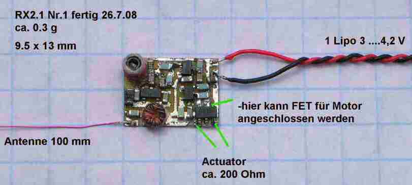

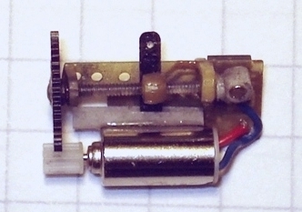

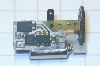

von Hans (piaggio)
Eine 2,6 m Antenne möchte niemand am Modellauto.
Meine Erfahrung ist:
Hab einmal einen ähnlichen Empfänger für 2 Servoausgänge mit einer Masse
(Gewicht) von 0,3 g gebaut. Die (viel zu kurze) Antenne war ca. 110 mm
lang. Die Frequenz 35 Mhz. Die Reichweite >50m
(Auch die Servos waren Eigenbau mit je ca. 0,6 g.)

von Hans (piaggio)
H. H. schrieb:
> RC-Hummel?
War für ein kleines und leichtes Segelflugmodell gedacht.
Gesamtgewicht der RC-Anlage (Empfänger, 2 Servos, Akku) ca. 5 g.
von Hans schrieb:
>Ich empfehle dieses Dokument:
Die Frage ist, ob es überhaupt ein Superregenerative-Receiver,
also Pendelaudion ist? Was ich nicht glaube.
Wenn ja, müßte an Pin 16 des ICs ohne das der Sender sendet,
das Bild in deiner PDF-Datei Seite 15 4C zu sehen sein.
Der vorhandene Schaltausgang fkt genau so unzuverlässig, ergo liegt
schonmal nicht an Störungen durch die Motoren.
Wie wird die Spule eigentlich abgeglichen, einfach auf maximalen Pegel
an "Messpunkt x"?

von Hans (piaggio)
H. H. schrieb:
> Gibts Bilder davon?
Bild Empfänger.
Software wurde später geändert: 2 Servoimpulsausgänge anstelle von
Actuator.
Servobilder, Schaltpläne etc. müsste ich erst suchen....
Reichweite mit eingeschobener Senderantenne war min. 45 m.
Sender war ein 3-Kanal 35MHz "Billigsender" modifiziert auf AM.
> an "Messpunkt x"?
Ja.
Ja, ich würde erwarten, solche Signale (wie im Bild 4a 4b 4c) am
IC-Eingang (od. am Pin nach der Verstärkung) zu finden. (Ein
periodisches Anschwingen des Eingangskreises. In meinem DIY-Empfänger
erfolgte das mit etwa 70 kHz Wiederholrate -Frequenz auch abhängig von
der empfangenen Feldstärke)
von H. H. (Gast)
Hans schrieb:
> Bild Empfänger.
Süß!
von Hans (piaggio)
H. H. schrieb:
> Hans schrieb:
>> Bild Empfänger.
> Süß!
Mühsamer war die Servoentwicklung.
Es hat lange gedauert, bis eine Schaltung mit minimaler Stückzahl an
Bauteilen gefunden war....
Mit dem 4 mm Motor ca. 0,6 g
(Mit einem 3 mm Motor könnten 0,5 g erreicht werden.)

Kommt darauf an... Sicherlich wird es mit vielen Skopes dieser
Preisklasse gehen, ich würde aber jetzt keine große Summe darauf
verwetten das der Anteil der Geräte wo das mit geht in dieser
Preisklasse höher oder auch nur genau so hoch ist wie bei den billigen
400 Euro Dingern ;-)
Denn unter den "zig 10kEuro" kostenden Skopes gibt es ja schließlich so
einiges was für ganz ganz spezielle Dinge optimiert ist und solche
"einfachen" Dinge dann gar nicht mehr gehen.
Wohingegen so im Bereich ab 200-300 Euro Neupreis so ziemlich jedes
aktuelle Skope 27MHz problemlos darstellen kann, repertierend und auch
im OneShot. Die nur wenig besseren haben dann auch einen Zähler der
genug auflösung hat und eine für eine Fernsteuerung wie dieser auch
hinreichend genaue Zeitbasis.
Mal zwei Fotos im Anhang was so heute für unter 1k€ Anschaffungspreis
üblich ist.
Carsten
..also, ich sehe - Sender aus - "Schwingungspakete" mit einer
Wiederholrate von 160kHz im Empfänger, diese sind moduliert mit 27.8MHz
- genauer lässt sich das mit dem alten TDS2002 nicht rausfinden :(
Der nächste Ansatz war den Empfänger auf maximale Reichweite
einzustellen, allerdings ist im dicht bewohnten Gebiet da bei ~10m
Schluss (was aber schon dtl. besser ist als vorher, da waren es vll
2-3m), da fangen die Aussetzer an (man merkt aber einen großen
Unterschied bei bereits 1/4 Kerndrehung)...
Hoffnung wäre, dass das auf dem Wasser dtl besser ist. Vll packe ich mal
nur den Empfänger mit heller "Kontroll LED" ein und teste es am
Wochenende draußen (bevor ich das ganze Boot mitschleppe, das ist
nämlich etwas größer / sperriger).
Fakt ist: Wenn das so nichts bringt, baue ich auf eine 2.4GHz Anlage aus
der Ersatzteilkiste um, denn was sollte ich da sonst noch retten können
als "Nicht-Nachrichtentechniker" (vll ist das aber halt auch einfach so
scheiße und 100m sind eh nicht drin - ist ja halt China-Billigkram).
Klaus.

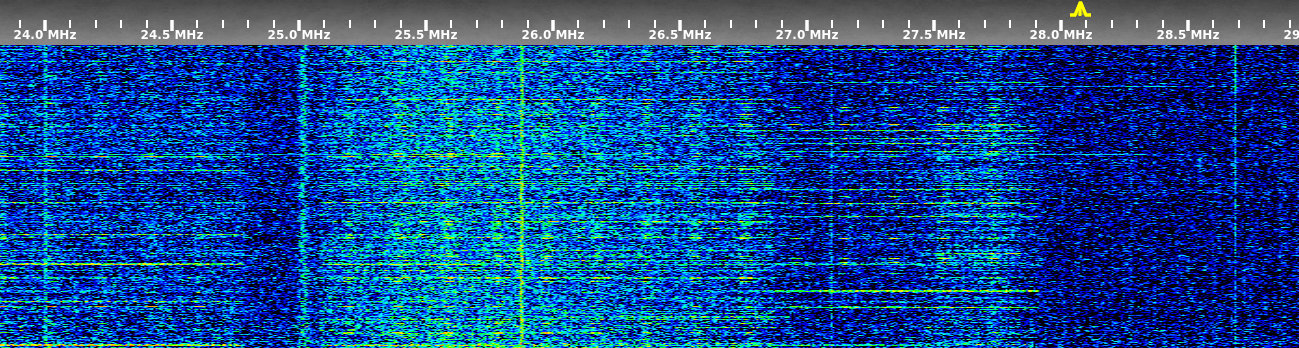

von Res (resmon)
Je nach Gegend gibt es auf 27 MHz Störungen durch DLAN/PLC.
Bis ungefähr 2018 wurden nur AFU-Frequenzen von DLAN verschont, dann kam
noch das 27 MHz ISM-Band auf die Liste der geschützten Frequenzen.
Nun findet man in einigen Gegenden noch alte DLAN-Geräte, die auf 27 MHz
stören. Im angehängten Wasserfall sind zum Beispiel noch einzelne
Emissionen zu sehen.
Das Spektrum ist übrigens in >80m Entfernung von jeglichen Gebäuden
aufgenommen, die Störungen haben also durchaus Reichweite.

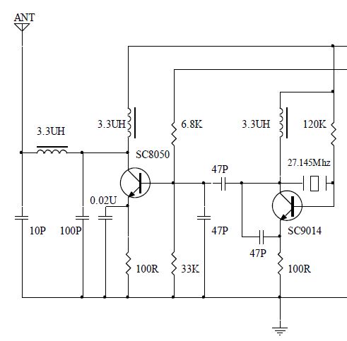

einem Oszi am Sender-IC an. (Vermutlich wird die Modulation über die
Basisvorspannung des Endstufentransistors über den 6k8 Widerstand
gesteuert.)

von H. H. (Gast)
Klaus R. schrieb:
> Im Sender gibt es imho keine
> Einstellbarkeit,
Wozu auch, die haben ja eh die allerlausigsten Transistoren verwendet.
Selbst für die 27MHz sind die eigentlich viel zu lahm.
...ja?
SC 8050 Bipolartransistor, NPN, 40V, 0,5A, 1W, TO-92. 1.
Bipolartransistor ... fT; 150 MHz. hFE; 45..300.
Klaus.
von H. H. (Gast)
Klaus R. schrieb:
> ...ja?
Ja, das sind die asiatischen Versionen von BC337 und BC547.
Gleichstromverstärkung ist hier nicht von Belang.
von Axel R. (axlr)
Klaus R. schrieb:
> Ich habe das alles "durchgesehen", passt soweit...die Antennen haben die
> originale Länge und sind elektrisch sauber angeschlossen. Würde ich also
> eher ausschließen. Vll sollte ich mal mit dem Geraffel "ins Grüne" um
> Störungen auszuschließen ;)
> Macht es Sinn an SI mit nem Oszi zu messen? Da müsste ich ja "nichts"
> sehen oder halt die Pakete (die man am Sender / dessen Antenne sieht).
> Klaus.
am Emitter des 2SC380 mitm Frequenzzähler, lose angekoppelt und
angeschlossener Antenne auf die 27,145Mhz einstellen. Sender bleibt
dabei aus. Beim Sender im Betrieb ebenfalls mitm Frequenzzähler die
Sendefrequenz kontrollieren. Liegt diese "grob woanders", dann den
Empfänger (den Pendel-Oszillator) eben auf jene abgleichen.
Jaa - ich weiss, dass es schon weiter oben irgendwo gesagt wurde.
Man kann sich auch einen kleinen FeldstärkeDetektor zusammenlöten,
ähnlich eines Detektorempfängers, um den Sender auf Maximum
abzugleichen. Muss eben beides zusammenspielen. Aber durchaus
hinzubekommen. Der 2SC380 ist eigentlich eher für ZF-Verstärkerstufen
(455khz, 10.7Mhz) gedacht, sollte aber auch bei 27Mhz noch ganz gut
schwingen. Im Sendezweig? naja der 2SC8050 ist auf jenen Frequenzen bei
bissl Leistung eher nicht mehr zu Hause. geht aber auch noch. Andere
nehmen 2SC1815, mir auch unverständlich.
https://duino4projects.com/wp-content/uploads/2013/04/Arduino-RC-car-transmitter-Schematic.jpg
Ohne RX Antenne ist der Empfang deutlich schlechter, so dass ich davon
ausgehe, dass mit dem Eingangsbereich des Empfängers an sich nichts
grdstzl defekt ist.
Im Moment ist die Reichweite gefühlt höher, vll weniger Störungen - ich
komme wohl um den draußen Test nicht drum herum...
Klaus.
