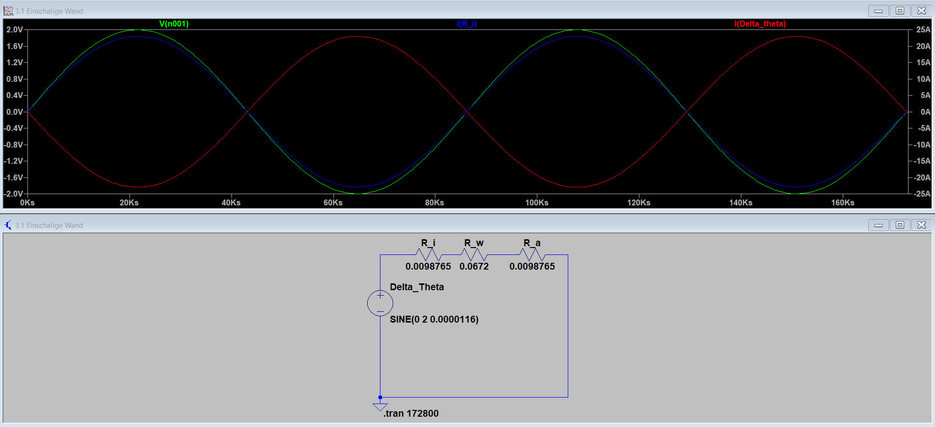

Hallo zusammen, Bei einer Simulation von einem Widerstand an einer Wechselspannungsquelle bekomme ich das angehängte Ergebnis. Spannung und Strom scheinen um 180 Grad phasenverschoben. Das kann so ja nicht korrekt sein. Strom und Spannung müssten in Phase sein. Die Referenzrichtung des Stroms am Widerstandes wurde beachtet und ändert auch nichts am Ergebnis. Habt ihr eine Idee oder sogar ein Lösung? Schickt auch gerne einen Anhang zur Lösung. Vielen Dank.
Jan L. schrieb: > Die Referenzrichtung des Stroms am Widerstandes wurde beachtet und > ändert auch nichts am Ergebnis. Dann machst du was falsch. > Schickt auch gerne einen > Anhang zur Lösung. Wo ist deiner?

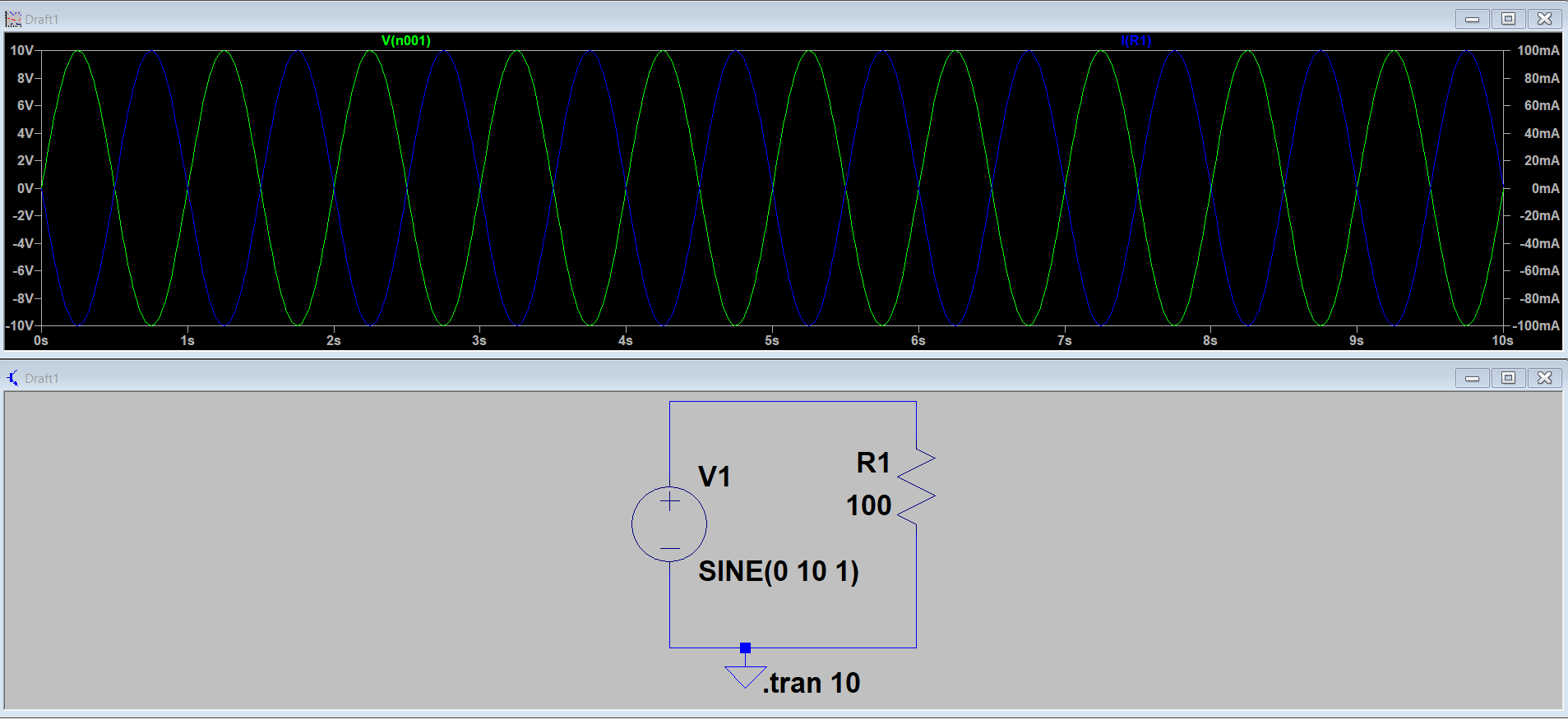

Ich kann das Problem nicht reproduzieren. Poste doch mal die ASC-Datei. Jan L. schrieb: > Die Referenzrichtung des Stroms am Widerstandes wurde beachtet Sicher? Dass die Beschriftung des Widerstands auf der linken Seite liegt, deutet darauf hin, dass du den Widerstand um 180° gedreht hast. Dann wird natürlich auch der Strom andersherum gemessen.
Ich bin den ganzen Tag schon am rumprobieren. Jetzt habe ich den Widerstand nochmal gedreht und es funktioniert. Danke dir. Der Strom durch den Widerstand ist jetzt in Phase mit der Spannung. Ist es denn Normal, dass der Strom von der Quelle weiterhin phasenverschoben ist?
Jan L. schrieb: > Ist es denn Normal, dass der Strom von der Quelle weiterhin > phasenverschoben ist? Muss ja so sein, eben weil es eine Quelle ist.

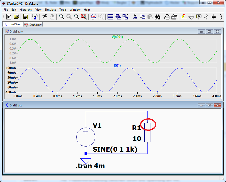

Wenn du in LTspice den Mauscursor über ein Bauteil bewegst, verwandelt er sich in eine Stromzange mit einem roten Pfeil, der die Referenzrichtung anzeigt. Damit sollte es bzgl. des Vorzeichens des Stroms keine Überraschungen geben.
Beim Strom durch Zweipole (z. B. Widerstand, Kondensator, Diode, Stromquelle, Spannungsquelle) ist die positive Zählrichtung der Strom, der in Pin 1 hineinfließt. Bei der Spannungsquelle ist das der Pluspol, bei der Diode der Anodenanschluss, beim Standardwiderstand und Standardkondensator der obere Anschluss (vor dem Drehen).
Jan L. schrieb: > Spannung und Strom scheinen um 180 Grad phasenverschoben. Nein, die positive Stromrichtung ist anders definiert, als du es vermutest. Strom in der als positiv definierten Richtung wird als positiv angezeigt, Strom entgegen als negativ.
Bernhard schrieb: > Beim Strom durch Zweipole (z. B. Widerstand, Kondensator, Diode, > Stromquelle, Spannungsquelle) ist die positive Zählrichtung der Strom, > der in Pin 1 hineinfließt. ... beim Standardwiderstand und > Standardkondensator der obere Anschluss (vor dem Drehen). Failure or feature, cui bono?
Um dem "Problemchen" schon beim Zeichnen des Plans aus dem Weg zu gehen, habe ich mein Widerstandssymbol mit einem kleinen Pfeil ausgestattet. Muss man halt nach jedem Update wieder zurückspielen ...
