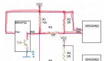

Hallo, ich darf auf einem Board die abgekündigten Enpirion ICs gegen neue ICs tauschen. Ich habe somit den Schaltplan und das Layout nicht erstellt. Mir ist leider die power ok Schaltung nicht klar, ich habe diese schematisch abgezeichnet und als png angehängt. Meines Erachtens fließen im ungünstigen Fall ein zu hoher Stron in den POK des EN6347 (open drain Transistor). Liege ich richtig? Wie wäre dies richtig zu lösen? Die pullups der EP53A8HQI entfernen? Hat das jemand schon so gesehen, wird das so gemacht? Danke

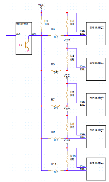

Nico schrieb: > Hat das jemand schon so gesehen, wird das so gemacht? Spannend dazu wäre vielleicht die Stückliste bzw. Informationen darüber, welche Widerstände wirklich bestückt werden.
Wahrscheinlich eine Bestückungsoption, entweder R2,4,6,8,10 oder R3,5,7,9,11
Hallo, nach den vielen Rückmeldungen habe ich alle Widerstände auf dem Board und im Bestückungsplan kontrolliert. => Tatsächlich ist es so nur bei einem von fünf ICs bestückt. Vermutlich wurde dies vergessen beim anpassen des Bestückungsplan. Ich dachte es wären alle 5 ICs gleich bestückt, da ich das Board und den Bestückungsplan am Anfang nur bei einem von den 5 ICs kontrolliert habe. Bei den restlichen vier ICs fehlt die 0R Brücke zu VCC, diese ist nur bei einem IC vorhanden und dies ist offensichtlich ein Fehler. Grüße

Obelix X. schrieb: > Was ist am Emitter des EN6347 angeschlossen? Das ist nur schematisch gezeichnet. Im Datenblatt steht das POK ein Open Drain Ausgang ist, somit liegt am emitter Masse.
Ron-Hardy G. schrieb: > Wahrscheinlich eine Bestückungsoption, entweder R2,4,6,8,10 oder > R3,5,7,9,11 Fast an einem ICs sind beide Widerstände bestückt, dies hatte ich bis dato auch nur kontrolliert und dachte das es bei allen 5 ICs so ist. Grüße
Nico schrieb: > Fast an einem ICs sind beide Widerstände bestückt, Sorgen also für einen schönen Kurzschluss der Versorgungspannung über den OC-Ausgang des Wächters.
Nico schrieb: > Ron-Hardy G. schrieb: >> Wahrscheinlich eine Bestückungsoption, entweder R2,4,6,8,10 oder >> R3,5,7,9,11 > > Fast an einem ICs sind beide Widerstände bestückt, dies hatte ich bis > dato auch nur kontrolliert und dachte das es bei allen 5 ICs so ist. Vielleicht solltest Du erst einmal einen verwertbaren Schaltplan liefern, mit plausiblen Werten der Bauteile. Aktuell ist es ein einziger Kurzschluss. Obelix X. schrieb: > Was ist am Emitter des EN6347 angeschlossen? Wenn der nach GND geht wird Vcc kurzgeschlossen. H. H. schrieb: > Das sind doch sicher keine Null Ohm Widerstände. Dann könnte R1 aber entfallen;-)
