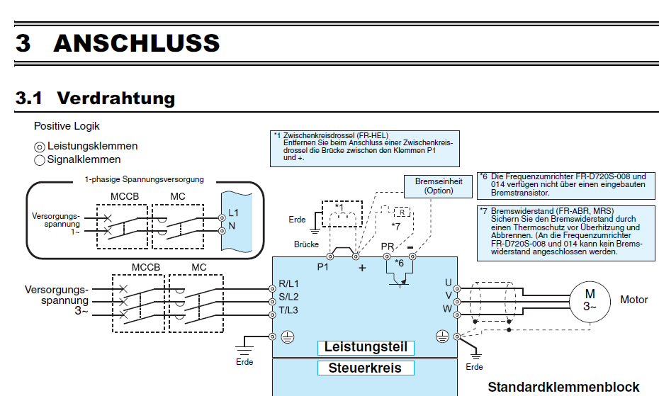

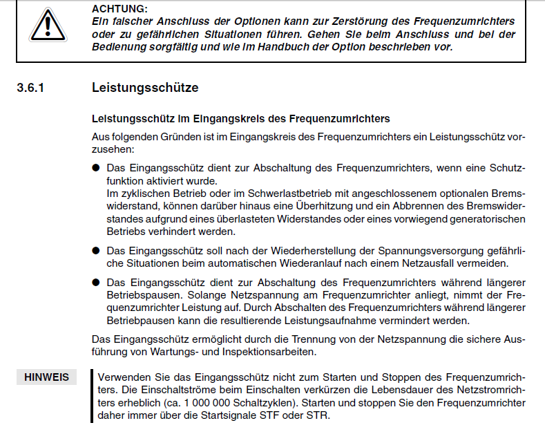

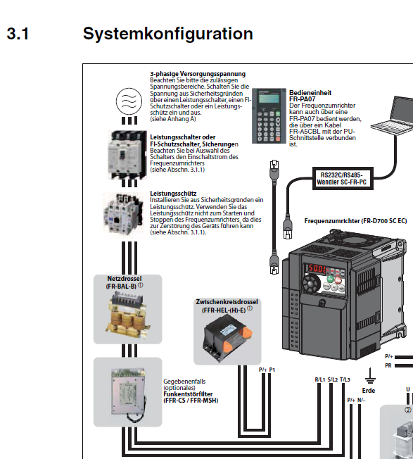

von Thomas S. (Firma: Chipwerkstatt) (tom_63)
Ich habe hier mal für alle Ungläubigen, und schwer zu überzeugenden
Mitdiskutierer obige Ausschnitte wegen Schütz angehängt.
Das komplette Handbuch findet man bei Mitsubishi. Siemens mit seinen
FU's - Micromaster, ect. ist gleichlautend.
Hoffe nun das dies auch den Letzten erhellt.

von Armin X. (werweiswas)
In dem Text steht Leistungsschütz.
Der Begriff Motorschütz wird von Unwissenden und Laien gern für den
Motorschutzschalter verwendet...
Der gefährliche Wiederanlauf kann auch gewünscht sein. Meinen Umrichter
am Hauswasserwerk verwende ich genau in diesem Modus, da ich mir einen
Bereitschaftsbetrieb mit 30 -50W nicht leisten möchte.
