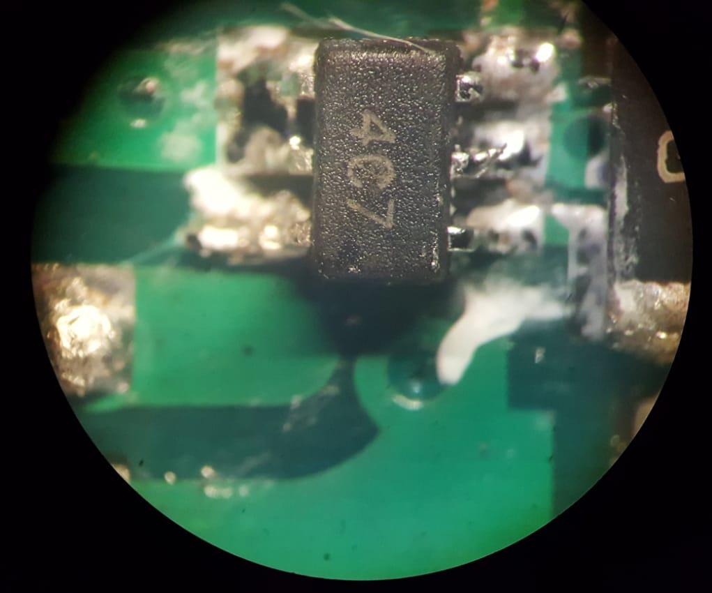

Hallo. Hiermit wende ich mich an die Schwarmintelligenz um evtl. einen Hinweis zu erhalten, um welches Bauteil es sich handelt. Markierung: 4C7 Gehäuse: 6-Pin SMD Einsatzort: LNA in einem Antennenvorverstärker für 0,05 bis 3,5 GHz. Es handelt sich um diesen Verstärker: https://www.tgn-technology-online.com/de/Breitband-Verstaerker-0-05-bis-3-5-GHz.html Kann jemand helfen? Viele Grüße Stefan

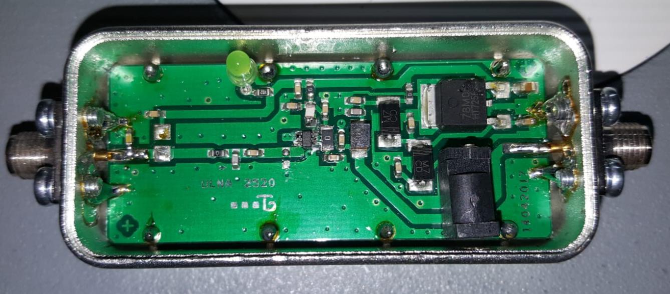

Die Lötstellen sehen ja gruselig aus! Ist das ein Bausatz, oder ein kommerzielles Produkt? Falls Bausatz, löte das Teil erstmal richtig ein, unter Verwendung eines guten no-clean-Flußmittels. Falls Fertiggerät: Reklamieren.
Das ist ein verbastelter Flohmarktfund. Der LNA ist aber unabhängig seiner Lötstellen wirklich defekt :-)
Stefan P. schrieb: > Markierung: 4C7 > Gehäuse: 6-Pin SMD SOT363 ? https://www.panjit.com.tw/upload/datasheet/BC847CPN.pdf
Michael B. schrieb: > Stefan P. schrieb: >> Markierung: 4C7 >> Gehäuse: 6-Pin SMD > https://www.panjit.com.tw/upload/datasheet/BC847CPN.pdf Na, eher nicht. Universaltransistor mit Ft=100MHz, wie soll der bei 3,5GHz noch verstärken? Ich würde auf einen MMIC tippen, Pinout paßt z.b. zu NXPs BGA2817, aber Marking nicht. Der ULNA-Verstärker kann bis zu +13dBm Ausgangspegel, da finde ich bei NXP allerdings auf die Schnelle auch nichts passendes. Gruß... Bert
Keine Gewähr und ist spät und hab noch am Fenster Lichter angebracht also ich hab nicht nach Pinout analysiert oder Bild pixel vermessen, sot363 angesichts des 74m05 könnte vllt grob hinkommen vielleicht also "The ABA-54563-BLKG is a 5V Broadband Silicon RFIC Amplifier offers excellent gain and broadband response from DC to 3.4GHz" marking Device Code 4C Hier vielleicht passendes Dabla https://www.farnell.com/datasheets/316463.pdf
Steffen E. schrieb: > ABA-54563 Vielen lieben Dank, das wird er sein! Die Angaben und die Pinbelegung passen ganz gut zusammen. Der Datecode ist natürlich eine fiese Falle - da muss man auch erstmal drauf kommen... Frohe Weihnacht! Stefan

Kommt mir irgendwie bekannt vor. Ich kenne sowas von Sirenza. Als SPA 54563. Gibt es aber evtl. nicht mehr. Wenn die exakten Daten nicht unbedingt wichtig sind, gibt es sicher einige pinkompatible sehr ähnliche Typen.
