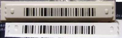

Hi, gratuliere dem Admin fürs Forum - gute Suchmaschine für Deppen wie mich. ¿an Experten - fand einen zusätzlich aufgeklebten Strichcode auf der Wodkaflasche (auch auf den Vodkaflaschen der Konkurrenz) darunter ist ein Metallstreifen - mit Lesebrille geschätzt ca. 8 mm x 3,5 cm bitte klärt mich auf - Ists ein Diebstahlschutz durch Resonanzerkennung und wie funktionierts im Detail, schadets oder cui bono? Nachtrag: ¿Ist der Zusatzstrichcode Tarnung oder ists der Deaktivierungscode für den Kassenscanner?

Suche mal nach "akustomagnetische Warensicherung", da fundest Du die Erklärung. "Die akustomagnetische Technologie erzeugt durch die Antennen Ultraschallschwingungen, die Metallplättchen in den Sicherungsetiketten in Eigenschwingung versetzt, was dann vom Sicherungssystem erkannt wird. Wenn die Antennen im Boden integriert werden, dann kann mit der akustomagnetischen Technologie jede Durchgangsbreite abgedeckt werden. Die akustomagnetische Technologie funktioniert auch bei Metallwaren fehlerfrei und ist daher für alle Sortimente geeignet. Ein wichtiger Vorteil ist, dass die akustomagnetischen Sicherungsetiketten reaktiviert werden können, was bei Rücknahmen sinnvoll ist."

@ alle Unterbelichteten Senfdazugeber - ignoreliste ist aktiv - herzliches Beileid! @ hhinz + @ fchk nochmals Danke - war das richtige Stichwort da steht: Die Deaktivierung erfolgt dementsprechend an der Kasse durch Hineinhalten der Ware in ein starkes magnetisches Wechselfeld. Dadurch wird das Etikett entmagnetisiert. Der Dieb bräuchte nur eine Entmagnetisierdrossel? Dann gibts sicher ein Geschäftsmodell auf eBay damit - lustig - mal sehen was die nehmen... @ Echtwassersäufer Habt ihr nie Spaß - warum und was ist schiefgelaufen - Talibansyndrom?

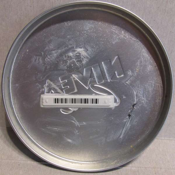

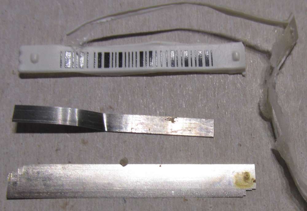

Michael B. schrieb: >> Mineralwasser kaufen wäre besser gewesen. > Dann wurden wenigstens die Fragezeichen nicht Kopf stehen. Schade, dass dieses Thema von einem Voll-Blödmann schwachsinnig eröffnet wurde und seine folgend groben Entgleisungen nicht gelöscht wurden. Er hat sein Ziel erreicht und sich direkt wieder abgemeldet. Bei den Sicherungsetiketten mit zwei Alustreifen, auch im Wikipedia-Link zu sehen, frage ich mich, was die denn sollen. Ich habe so einen Streifen auf der Innenseite einer Nivea-Dose gefunden. Da diese ebenfalls aus Alu ist, kann ich mir eine Funktion nicht vorstellen. Ein identisches Etikett habe ich auf einer anderen Nivea-Dose, andere Sorte, gefunden. Ja, identisch, gleicher Strichcode drauf! Man findet sie auch an anderer Stelle, z.B. auf der Plastikhülle einer Salami im Netto-Markt. Falls die wirklich Schutzsender am Ausgang haben sollten, wie werden die Aludinger dann zuvor deaktiviert?
Manfred P. schrieb: > Bei den Sicherungsetiketten mit zwei Alustreifen, auch im Wikipedia-Link > zu sehen, frage ich mich, was die denn sollen. Nich nur Bildchen gugen, du mußt auch lesen, was da steht! Nix Alu, nix zwei Streifen.... https://de.wikipedia.org/wiki/Warensicherungsetikett#Akustomagnetisches_Verfahren

Teo D. schrieb: > Nich nur Bildchen gugen, du mußt auch lesen, was da steht! > Nix Alu, nix zwei Streifen.... Stimmt, das Innenleben sieht aus wie Alu, ist aber magnetisch. Ein kräftiger Magnet zieht das Ding auch durch den Aludeckel hindurch noch an.
