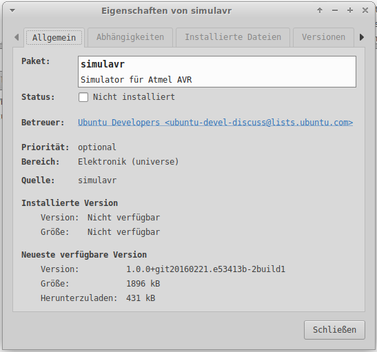

von Stephan S. (uxdx)
bei Ubuntu 22.04 ist es noch in den Repos enthalten
von Alexander S. (alesi)
Ja, bei Ubuntu ist die 1.0.0 mit Ergänzungen aus dem git repro von 2016
enthalten. Es wurde bei ubuntu scheinbar zuletzt im Aug 2018 merklich
aktualisiert.
http://changelogs.ubuntu.com/changelogs/pool/universe/s/simulavr/simulavr_1.0.0+git20160221.e53413b-2build1/changelog
1.0.0+git20160221 ist noch die gleiche Version, die vorher bei Debian
dabei war.
https://packages.qa.debian.org/s/simulavr/news/20201219T043906Z.html
