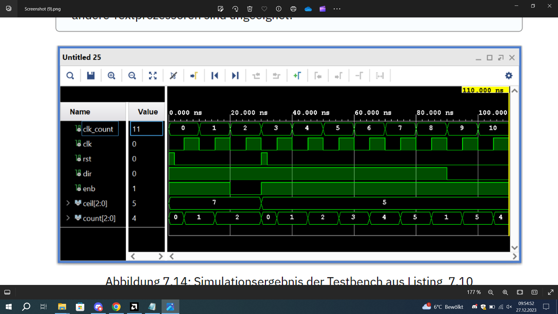

Hallo, ich soll einen Zähler realisieren, welcher sowohl hoch, als auch runter zählen kann bis zu einem voreingestellten Wert. Also z.b 0,1,2,3,4,5,1,2,3,4,5,1.... Im folgenden ist mein Entity Code:

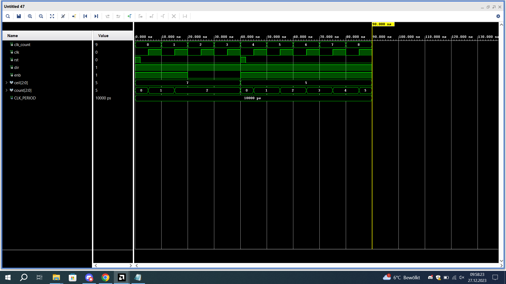

In Screenshot 11 ist zu sehen wie die Simulation aussehen muss, jedoch ist mein Problem jetzt, dass die Simulation einen Fehler bei assert count = "001" report "ceil test failed" severity failure gibt. Das heißt, dass der Zähler nicht auf die 1 zurücksetzt. Ich habe die Zeile auch mal rausgenommen un man sieht er resetet auf 0. Das anschließende runterzählen klappt wunderbar. Meine Simulation ist in Screenshot 12 zu sehen. Was mache ich falsch?

Ist dir klar, dass dein test_process zwei mal pro clk Periode aufgerufen wird? Da kann ich mir den einen oder anderen Seiteneffekt vorstellen. Bezeichnenderweise bleibt deine Simu dann auch an einemm völlig uninteressanten Punkt, nämlich bei der inaktiven Flanke stehen.
Zeig mal, wie sie aussieht, wenn sie nicht unterbrochen wird. Und lass dir doch einfach mal auch den next_count anzeigen.
