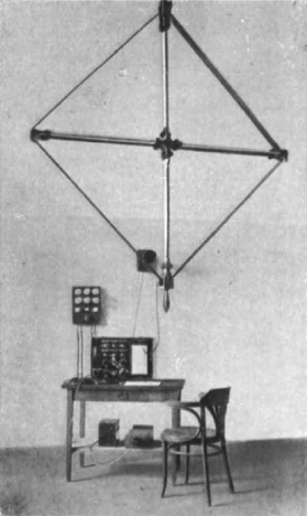

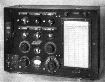

Bilder:
7 Röhren- "Rahmen- Empfänger" von P. Floch, W. de Colle und
E. Nesper, daneben komplette Funkstation mit diesem Gerät

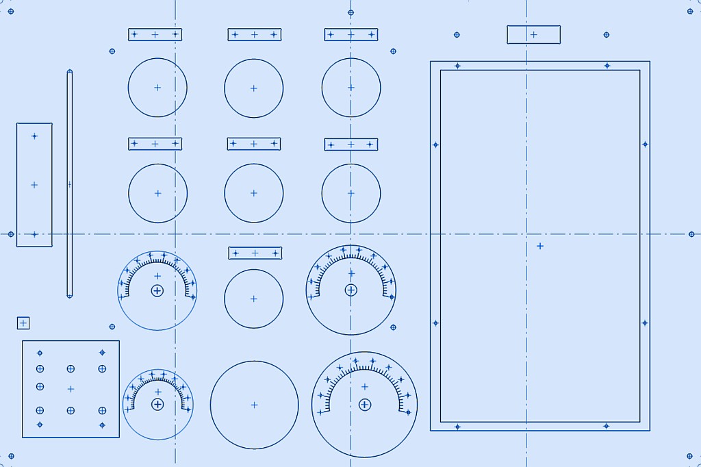

von Edi M. (edi-mv)
So, eine Blaupause ist erstellt- erspart das Linienzeichnen auf der Roh-
Frontplatte, die Blaupause ist exakt 60 cm breit, 40 cm hoch. Sie
besteht aus 8 Blättern A4 mit 1 cm Überlappung, die aneinandergeklebt
werden. Kann man gut durchzeichnen oder durchkörnen.
Und nun sieht man erst, wie groß der Nesper- Kasten einst war.
Größenvergleich, Blaupause in der Größe der Frontplatte, darunter der
Großsuper "Capri" (DDR, 1966)- der Nesper-Empfänger hat eine respektable
Größe.
