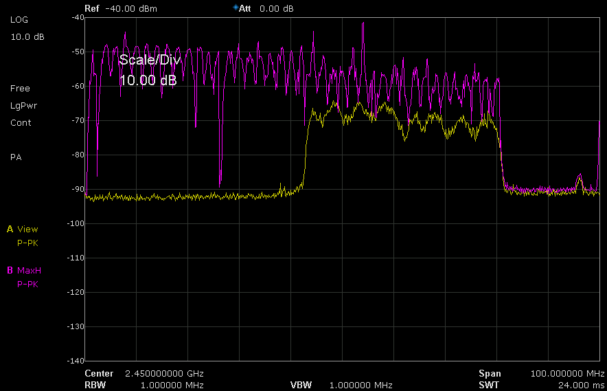

So sieht das bei mir im Spektrum aus: Gelb ist das WLAN. Violett ist mit einem aktiven Bluetooth BLE 5.2 Gerät. (max hold)

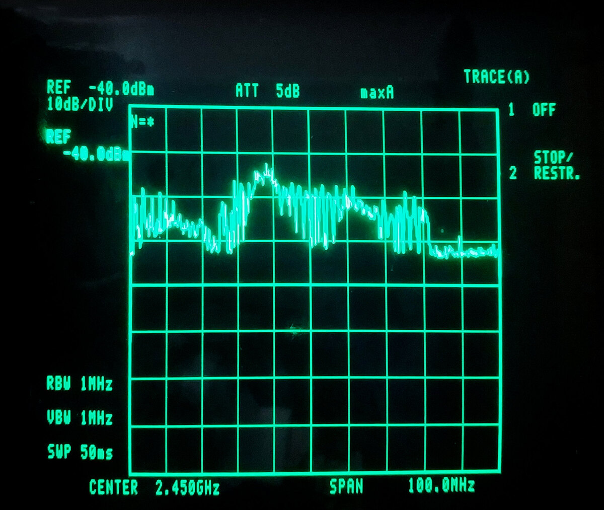

Tja, und so hier – ohne irgendein WiFi-Gerät direkt in der Nähe. (Handy extra in den Flugmodus geschaltet für die entsprechende Zeit.)
