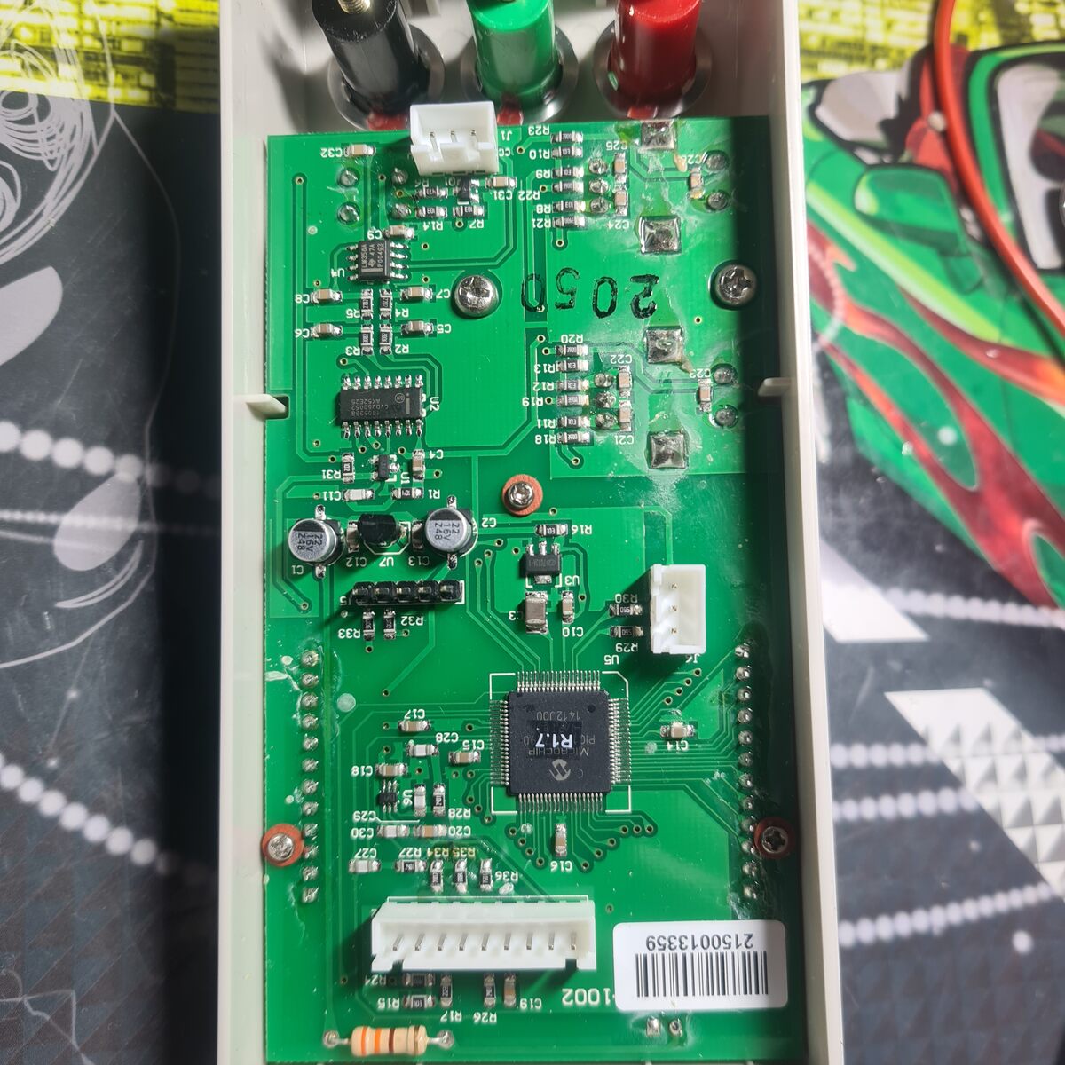

Hallo zusammen, Ich habe ein kleines Problem mit einem meiner Netzteile. Vielleicht hat hier jemand ein Tip in welche Richtung ich hier schauen muss um den Fehler zu finden. Folgendes Netzteil . Manson NSP 2025 Fehlerbild ist folgender. Die Stromanzeige. Schon beim Output anschalten zeugt das Gerät ohne Last schon ein Wert von ca 0,5A an. Demzufolge natürlich ist auch die Stromanzeige falsch wenn an dem Netzteil irgendeine Ladt hängt. Das auskreisen der Stromanzeigr ist nicht linear. Heißt lege ich ne Last von 0,5 A an zeigt er mir nicht 1A an sondern bedeutend mehr. Oft auch so das die Anzeige das erste digit nicht darstellen kann. Optisch ist auf der PCB alles io.. die Elkos etc sind noch alle gut etc... Brauch hier mal ein Denkanstoß... Grüße ...

Also R38 ist nicht bestückt. R39a sheint der shunt zu sein und 40 finde ich nicht..

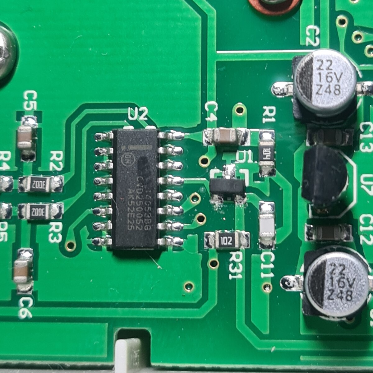

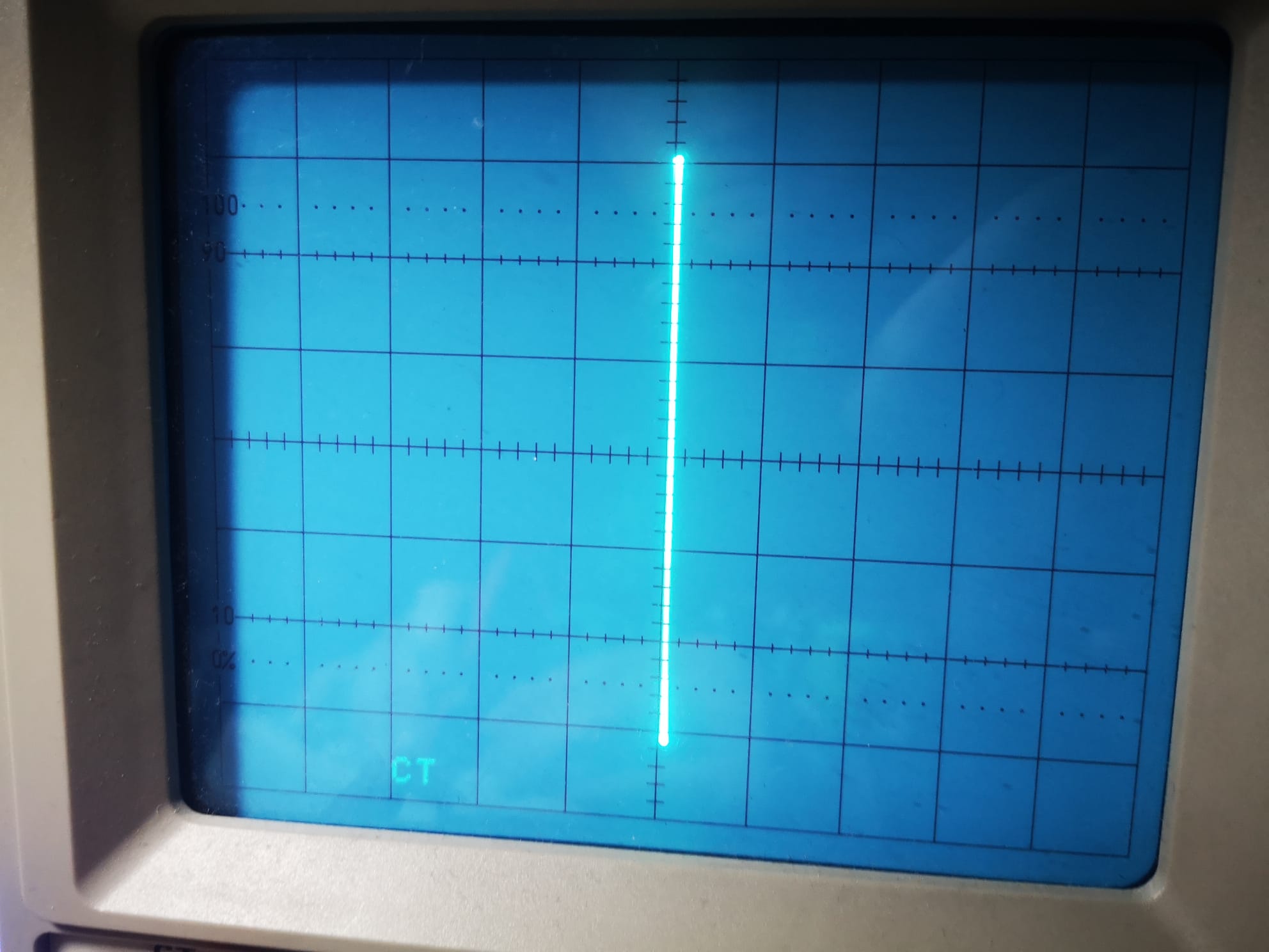

Also habe nochmal etwas an der Frontplatine gesucht und Bauteile geprüft. Dort sind 2 NPN smd vorhanden. Ein 431.g und 1P . Der 431 hat so wie es assieht ein kompletten Durchgang Emitter zur Basis. Der 1P hat die gewohnte Kennlinie Emitter Basis. Könnt ihr mal die Kennlinien Bewerten Gemessen ist Emitter Basis. Das dritte Bild dort ist der 431 der zum IC geht.
Bearbeitet durch User
Rob S. schrieb: > Der 431 hat so wie es assieht ein kompletten Durchgang Emitter zur > Basis. Der 431 wird ein 431 sein, https://pdf1.alldatasheet.net/datasheet-pdf/view-marking/1243039/PJSEMI/TL431.html
