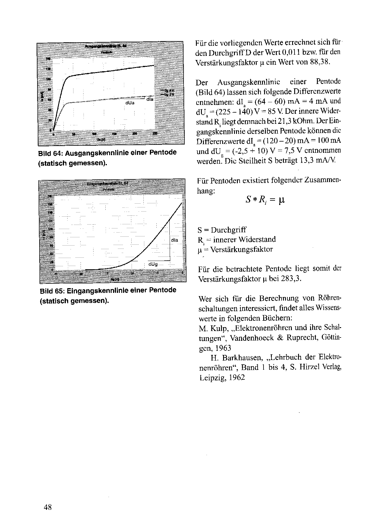

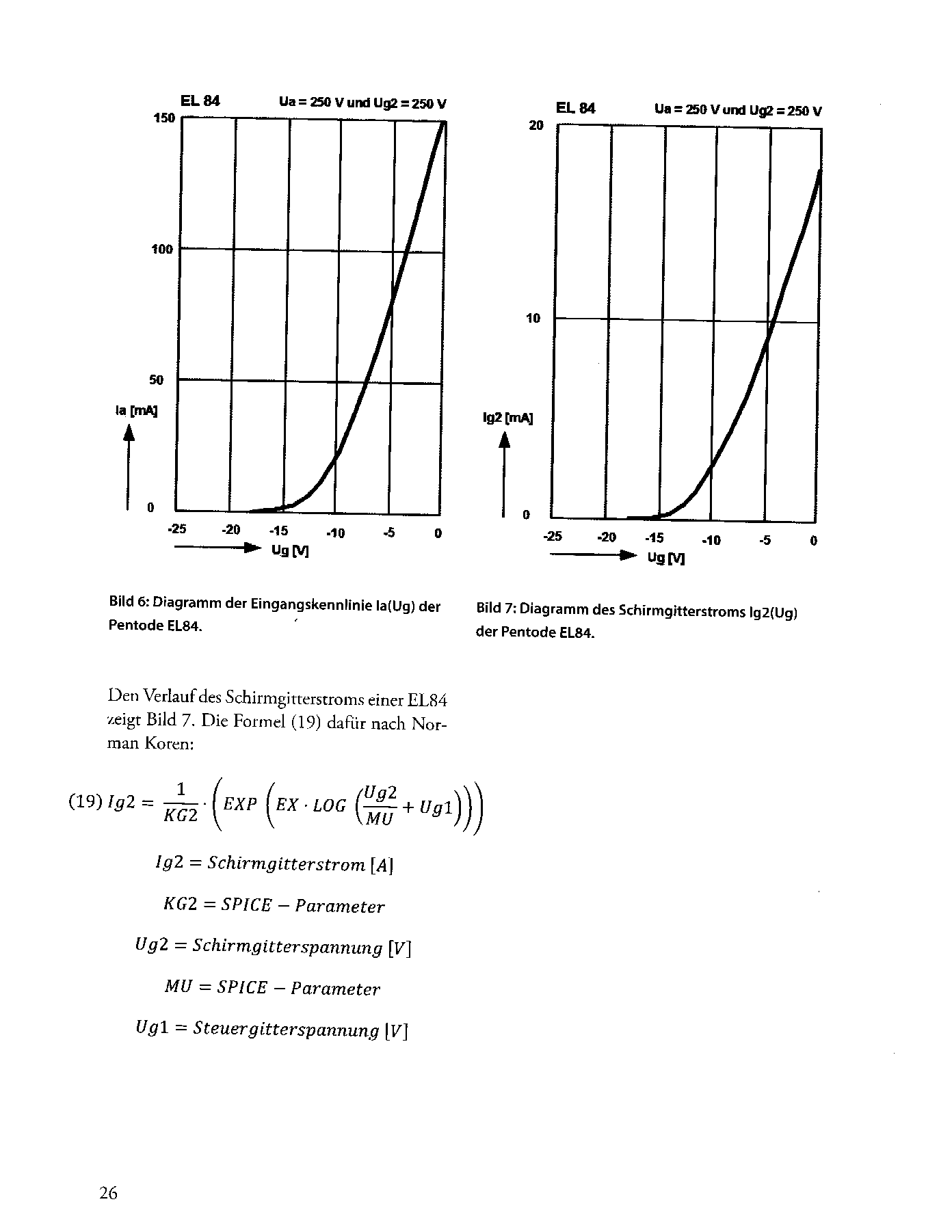

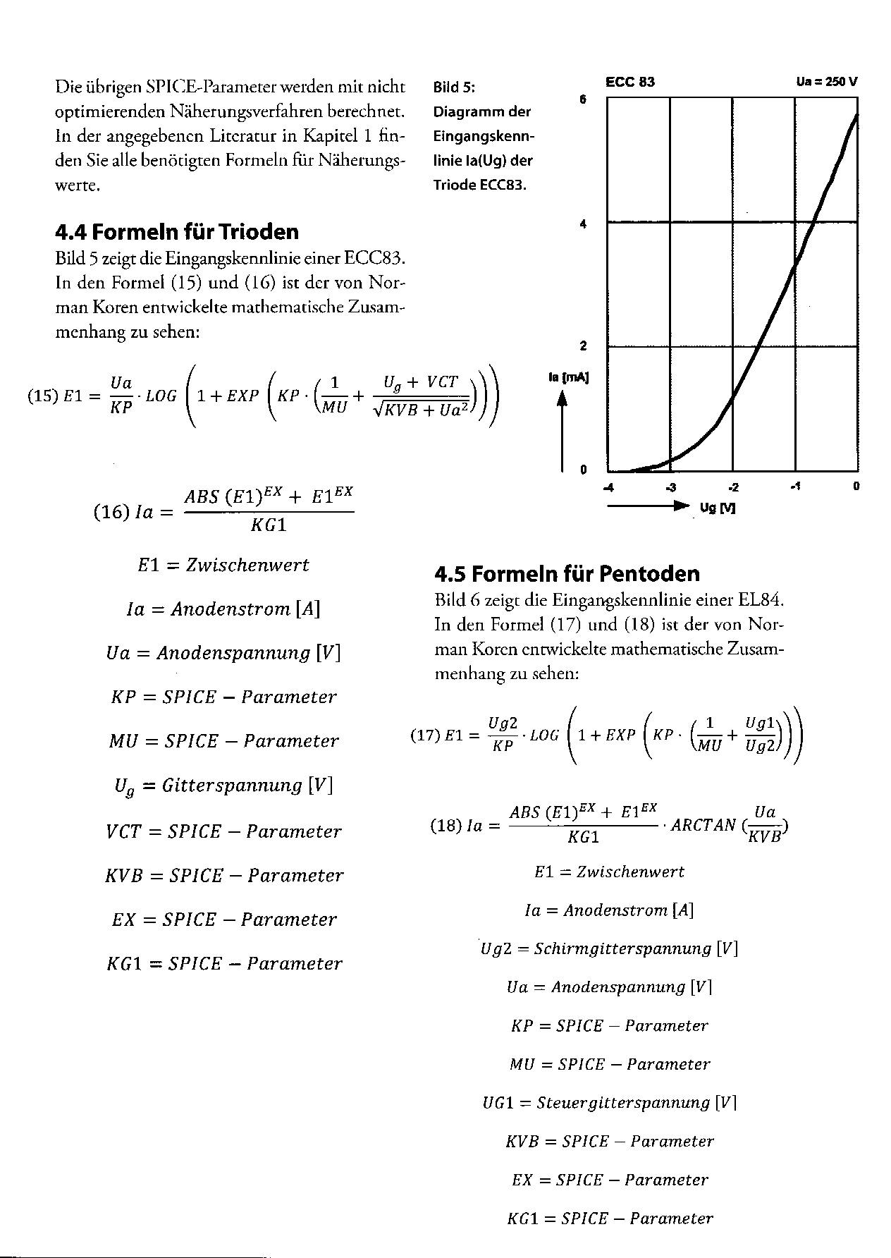

Es gibt zwei SPICE-Bücher aus dem VTH-Verlag von Dr. Richard Zierl, die auch kurz auf Röhren eingehen. ISBN 978-3-88180-869-0 und ISBN 978-3-88180-852-1 Hier drei Seiten aus den beiden Büchern zu Pentoden. https://www.box73.de/product_info.php?products_id=2658 https://www.box73.de/product_info.php?products_id=4542 Der hier erwähnte Norman Koren: https://www.normankoren.com/Audio/Tube_params.html

Ist das der Preis der Studentenversion von Matlab, die Norman Koren für sein Programm von 1998 empfiehlt? Laufen m-files auch mit Octave oder Scilab oder ähnlichem? Er nennt auch andere, z.B. ein Excel-File von Teodoro Marinucci, das könnte vielleicht auch mit Libre Office laufen: http://teodorom.atspace.com/Simulations/PentodeExcel.htm "Pentode Parameters Using Excel - Pentode models made me crazy !" er möchte allerdings Macros enablen, das könnte für andere Software ein Problem sein. Im dem einen Buch von Zierl ist genauer beschrieben, wie man die Parameter misst. Aber anscheinend braucht Norman aus dem Röhren-Datenblatt nur Werte aus den Diagrammen als Eingabe in sein Matlab-Programm. Beispiel die EL34:

So hatte ich das auch vermutet. Sehe ich das richtig, das Matlab-Programm macht eigentlich nur ein Kurvenfitting über die Datenblattkurven, damit Spice etwas damit anfangen kann?
Beitrag "6L6Gc sub zu asy in LTspice zu ordnen" Falk hat sich vor einem Jahr auch schon viel Mühe gegeben. Da wird noch ein Programm zur Modellierung verlinkt: http://www.dmitrynizh.com/tubeparams_image.htm In Java mit grafischer Oberfläche, mit Schiebern zur Parameteränderung. Norman Koren scheint auch hier Pate gestanden zu haben.
