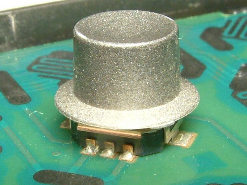

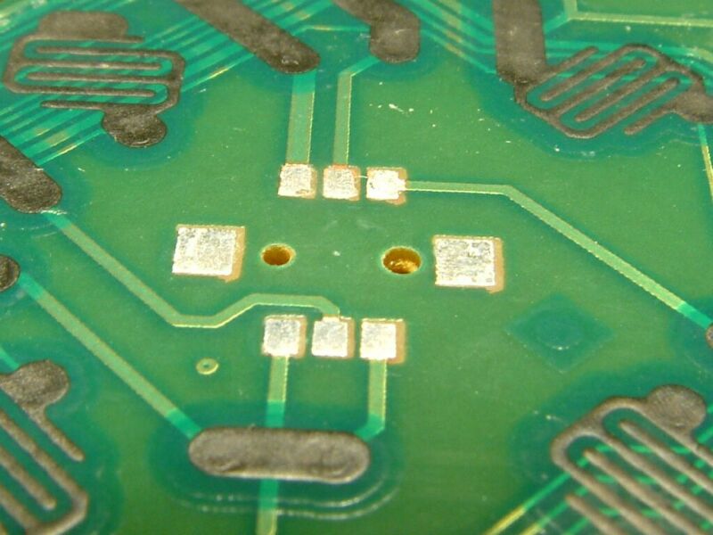

bei einer Fernbedienung ist der Navigations-Knubbel hinüber. Links +
unten ist absolut tot, rechts + oben + Taste geht einwandfrei.
Der "Hut" geht nicht ab (ist wohl aufgeklebt), deshalb sieht man im Foto
nicht viel von dem Teil. Auf der gegenüber liegenden Seite sind nochmal
3 Beine.
Wie heißt so'n Ding und gibt's sowas als Bauteil einzeln zu kaufen?
Gustav

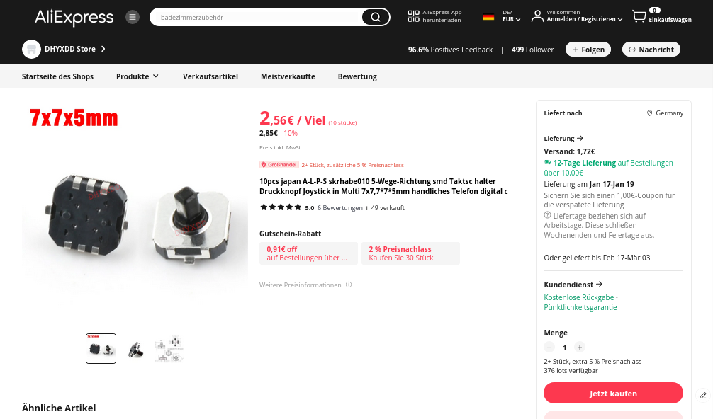

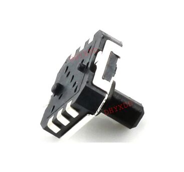

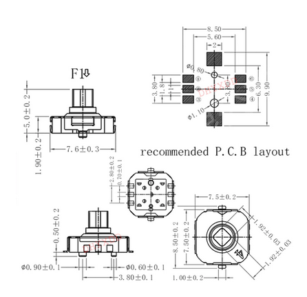

von Harald K. (kirnbichler)
Ein anderer Begriff für so etwas ist tatsächlich "Joystick".
Ein Beispiel dafür:
https://www.aliexpress.com/i/1005003366119689.html
von Gustav K. (hauwech)
Dein "Joystick" war ein Volltreffer!
Zumindest passen alle Dimensionen, selbst diese beiden im Durchmesser
unterschiedlichen Fixierbohrungen sind auf der Rückseite des Tasters
vorhanden. Ob die innere Verschaltung identisch ist, wissen die Götter.
Datenblatt habe ich im Angebot keines gefunden.

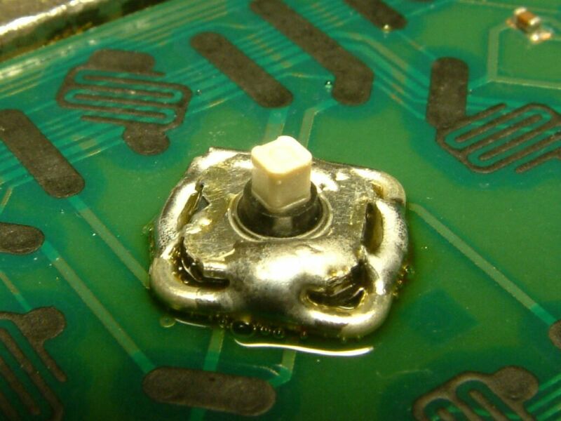

Sorgen bereitet das Runterlöten von dem Ding. Zwei Lötkolben hätte ich,
aber keine vier. Und leider nur zwei Hände. Immerhin ging der "Hut"
runter, der war nur gesteckt. Kräftig ziehen hat geholfen.
Heißt es nicht immer, die Kupferpads für SMD-Bauteile würden nur auf FR4
vernünftig haften? Die Platine ist nämlich aus Pertinax.
Die ALPS-Typenbezeichnung steht da aber: SKRHABE010, und damit findet
sich https://www.mouser.de/datasheet/2/15/SKRH-1370966.pdf

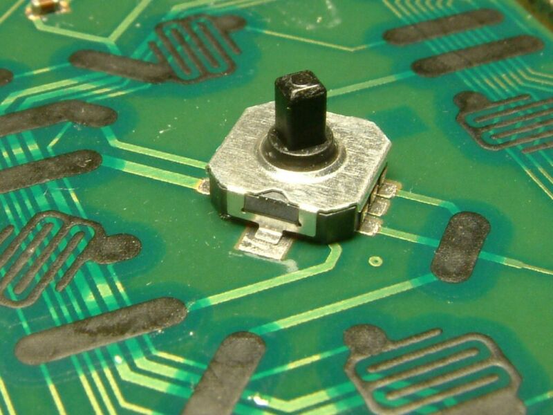

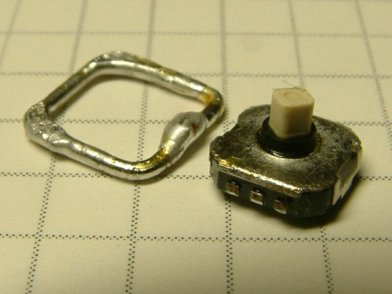

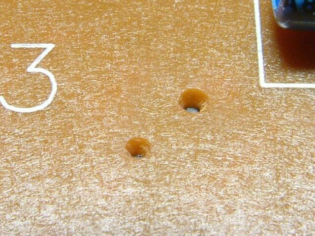

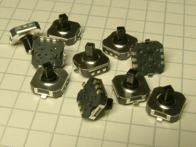

Vor dem angekündigten Termin sind die Dinger heute angekommen.
Johannes S. schrieb:
> Ja, die Pads würden Dir sicher ab gehen.
Totgesagte leben länger, siehe Bilder.
Legt man einen Ring aus 1mm Kupferdraht um den Navi-Knubbel und heizt
mit zwei gegenüber liegenden Lötkolben (320°C), geht es auch ohne dieses
ChipQuik SMD removal kit. Mit dem neuen Navi-Schalter geht die FB wieder
wie am ersten Tag :-)
Nochmals vielen Dank an Harald K. für den alles entscheidenden Link!
