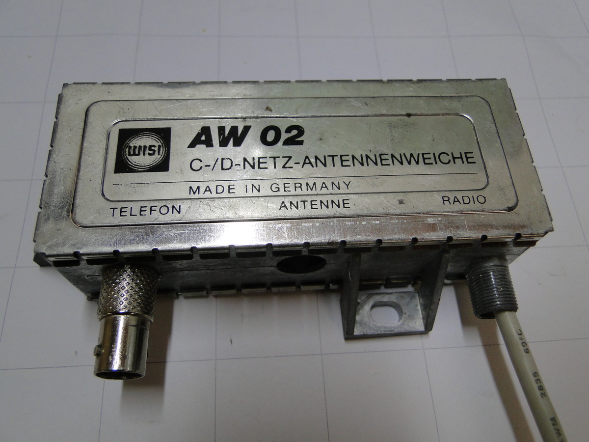

Die gibt es sehrwohl und eine Sendeempfangsumschaltung bräuchte es auch
nicht unbedingt. Der Frequenzabstand ist groß genug um mit einer
Frequenzweiche auf eine gemeinsame Antenne zu arbeiten.
Das haben die fest eingebauten Mobiltelefone schon vor über 20 Jahren so
gemacht. Kombiantennen für D-Netz und FM-Rundfunk habe ich sogar noch
hier rumliegen, die dazugehörigen Frequenzweichen müsste ich auch noch
haben.
Allerdings setzt das voraus, daß der Erbauer sich mit der Materie
auskennt und das sehe ich hier nicht.

Ich wollte es mit einer Frequenzweiche probieren. Und weil ich halt
nicht so viel Ahnung habe wollte ich auch nachfragen, ob es denn möglich
wäre und mich in den Bereich reinlesen. Leider war ich etwas überfragt,
wo man da am besten starten würde.

von CA (Gast)
Helmut -. schrieb:
> Hast du schon mal überschlagen, welche Trennschärfe die Weiche haben
> müsste? Ich gehe mal von 25mW Sendeleistung bei 868MHz aus. Und schau
> doch mal den Signalpegel eines GPS-Signals an.
Die C/D-Netzautotelefone hatten ca. 8W Sendeleistung, die C-Netztelefone
sogar 15W und wurden über eine Frequenzweiche D-Netz/FM-Rundfunk sowohl
ans Autoradio, alsauch an die Dualband-Antenne angeschlossen.
Das hat dem Autoradio nicht im Geringsten geschadet, wenn das Telefon
auf Sendung ging. Dagegen sind die 25mW eines LoRaWan geradezu
lächerlich wenig.
Ich habe auf die Schnelle nurnoch ein von mir verbasteltes Gehäuse solch
einer Weiche gefunden. Da sitzt jetzt ein SDR-Stick drin :-)
Die Weiche war schon ziemlich ausgeklügelt. Da saß dann zusätzlich noch
ein Saugkreis für die Telefonfrequenz auf dem Abgang zum Radio. Leider
habe ich nurnoch das Gehäuse.
Ich will damit nur zeigen, daß das Vorhaben des TO durchaus machbar ist,
aber eben nicht gerademal aus dem Handgelenk.
Vielleicht findet sich ja jemand der sowas schonmal gemacht hat.

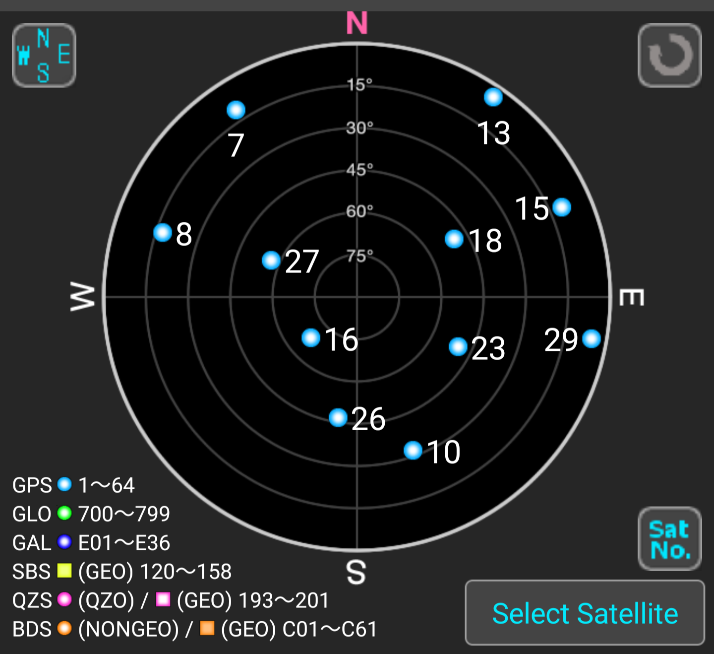

von Rainer W. (rawi)
Thomas V. schrieb:
> GPS möchte ziemlich senkrecht von oben empfangen, da dort die SATs
> stehen.
Ganz schlechte Idee.
Wenn du nur Satelliten senkrecht über dir empfangen würdest, hättest du
eine riesige HDOP und könntest selbst die Höhe wegen ungenauer Zeit nur
schlecht bestimmen. Mit der horizontalen Position sähe es dann ganz übel
aus.
Die GPS Satelliten bewegen sich gut verteilt über den ganzen Himmel und
die Antenne sollte runter bis fast zum Horizont möglichst alle sehen.
Thomas V. schrieb:
> Trotzdem bleibe ich dabei, dass GPS
> eher/ziemlich/etwa/ungefähr/pimaldaumen/suchdirwasaus von oben
> empfangen muss
Das kannst du halten, wie du möchtest. Der Betreiber geht bei den
Performance Spezifikationen jedenfalls von einem Winkel von 5° überm
Horizont aus.
Nachlesen darfst du selber
https://www.gps.gov/technical/ps/2020-SPS-performance-standard.pdf
