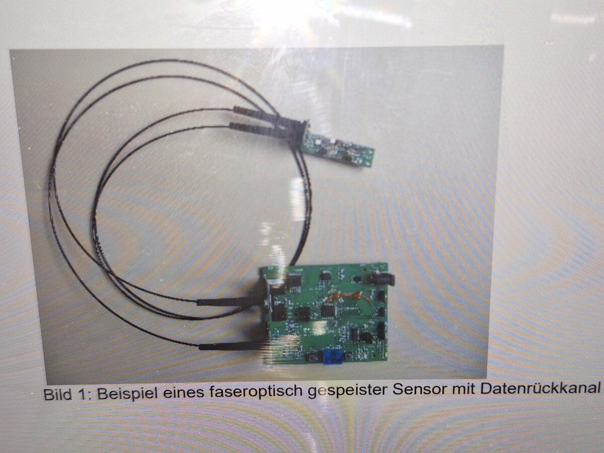

Die Platine, welche auf dem Bild zu sehen ist, soll auch von mir
erstellt werden(???#€€%&%€&*&???)

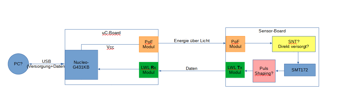

von N. M. (mani)
Sorry wenn ich das so direkt sage, aber du wirst eine steile Lernkurve
durchlaufen müssen um das Ding zu wuppen.
Entweder du hast während deinem Studium nicht aufgepasst oder dir wurde
ein Projekt zugeschoben dass du mit deinem Studiengang nicht abgebildet
bekommst.
Normalerweise bekommt man als Projektarbeit nämlich nichts wo man sich
nicht selbst erarbeiten könnte. Und ganz trivial ist das Thema auch
nicht unbedingt.
Zum Thema:
Ich würde mir an deiner Stelle mal ein Blockschaltbild zeichnen wo die
wichtigsten Komponenten beinhaltet (Minimalbeispiel anbei). Brauchst du
sowieso für die Doku.
Anschließend würde ich mir zu jedem Block überlegen wie man das
umsetzten könnte.
Um das ganze etwas zu vereinfachen würde ich im ersten Schritt die
LwL-Geschichte komplett weglassen. Damit hast du schonmal die
Möglichkeit in einem Testaufbau zu messen und ein erstes Programm zu
schreiben (Stichwort Input Capture wurde ja bereits genannt). Außerdem
hast du was was man, wenn der Rest nicht klappt, weiterverwenden könnte
oder darauf aufbauen.
Wenn das geht würde ich mich nach LwL Modulen umschauen. PoF
(Power-over-Fiber) ist da ein erstes Stichwort für die
Energieversorgung.
Für die Daten gibt es auch fertige Module. Du brauchst ja keine
Tranceiver, sondern reine Rx/Tx Module (ist ja unidirektional).
Ab da wird es dann darum gehen auf der Sensorseite alles so
energiesparend wie möglich auszulegen. Der Sensor selbst ist da ja schon
recht gut. Also wird man sich fragen stellen müssen wie "Brauche ich ein
Netzteil oder kann ich den Sensor direkt versorgen um weniger Verluste
zu haben?". Dass die Sende-LED nicht permanent leuchten sollte ist auch
ein guter Einwand. Wird aber das ganze auch nicht gerade vereinfachen.
Insgesamt wie gesagt eine seeeehr sportliche Aufgabenstellung für
jemanden mit deinem Kenntnisstand.

von HaJo (hajohausb)
Cyblord -. schrieb:
> In welchen Rahmen findet diese Projektarbeit statt?
Guck mal das mitgelieferte Bild an, mit dem Handy vom Bildschirm
abgeknipst, typisch für Schulungsrechner bei denen man nicht „mal eben“
einen Screenshot per c&p verwenden kann weil das Internetz gesperrt ist.
Wobei die Schulungsunterlagen auch mal in korrektes Deutsch übersetzt
werden sollten…

von Michael B. (laberkopp)
> erstellt werden
Verstehe ich nicht, die Platine ist doch offensichtlich schon existent.
Und damit hat man die Hardware hoffentlich funktionstüchtig festgelegt
und muss höchstens noch ein Programm schreiben.
