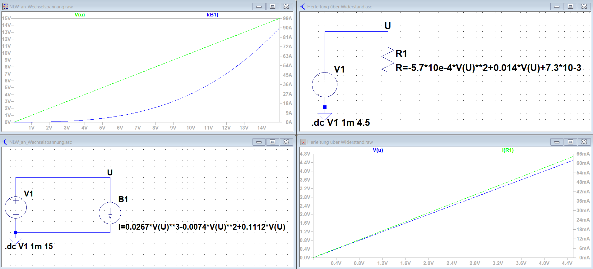

Hallo zusammen, ich versuche in LTspice einen nicht linearen Widerstand
umzusetzen.
Die Lösungen anderer Forenbeiträge, die ich finden konnte, bringen mich
nicht weiter. (Habe diese ausgeführt als Bild angehangen)
Der NLW soll später in ein Netzwerk implementiert werden, um es nicht
linear zu machen. Dafür eignet sich aber eine Formelgesteuerte Quelle
nicht oder?.
Kann mir jemand behilflich sein?
Vielen Dank.
von Bernhard (bernhard_123)
> umzusetzen.
> ... Dafür eignet sich aber eine Formelgesteuerte Quelle nicht oder?.
Doch, bei LTspice eignen sich dazu besonders B-Quellen.
Das Beispiel mit der Quelle "B1" scheint doch zu funktionieren.
Wenn du willst, kannst du "B1" auch "R1" nennen.
Wichtig ist, dass der Prefix = B ist. (Rechtsklick auf das Bauteil).
Bernhard
Ergänzung:
Die .dc-Anweisungen in den Beispielen entsprechen nicht der
SPICE-Syntax, die Schrittweite fehlt.
Bei R1: wolltest du am Ende 10e-3 statt 10-3 schreiben?
Bei Widerständen funktionieren mehr Zusätze, als in der Hilfe angegeben
sind. Die würde ich trotzdem nicht anwenden, sondern die gut
dokumentierten B-Quellen.

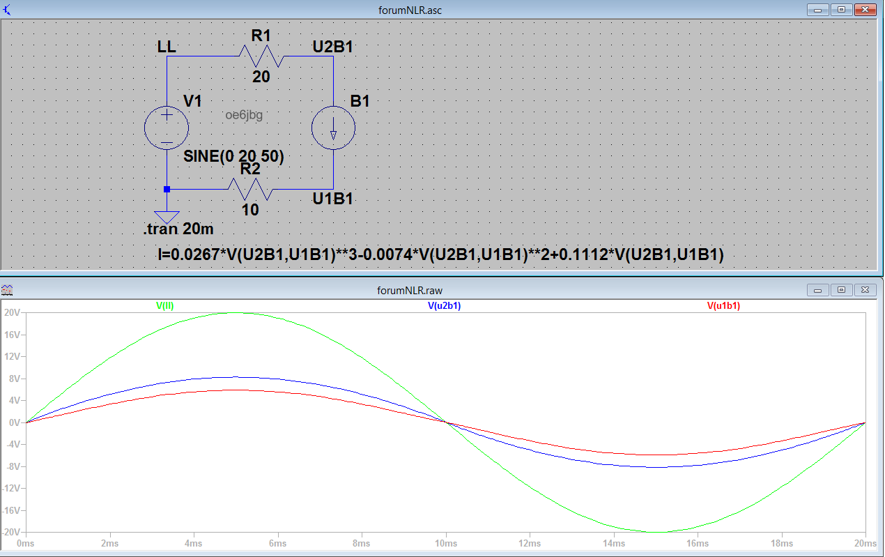

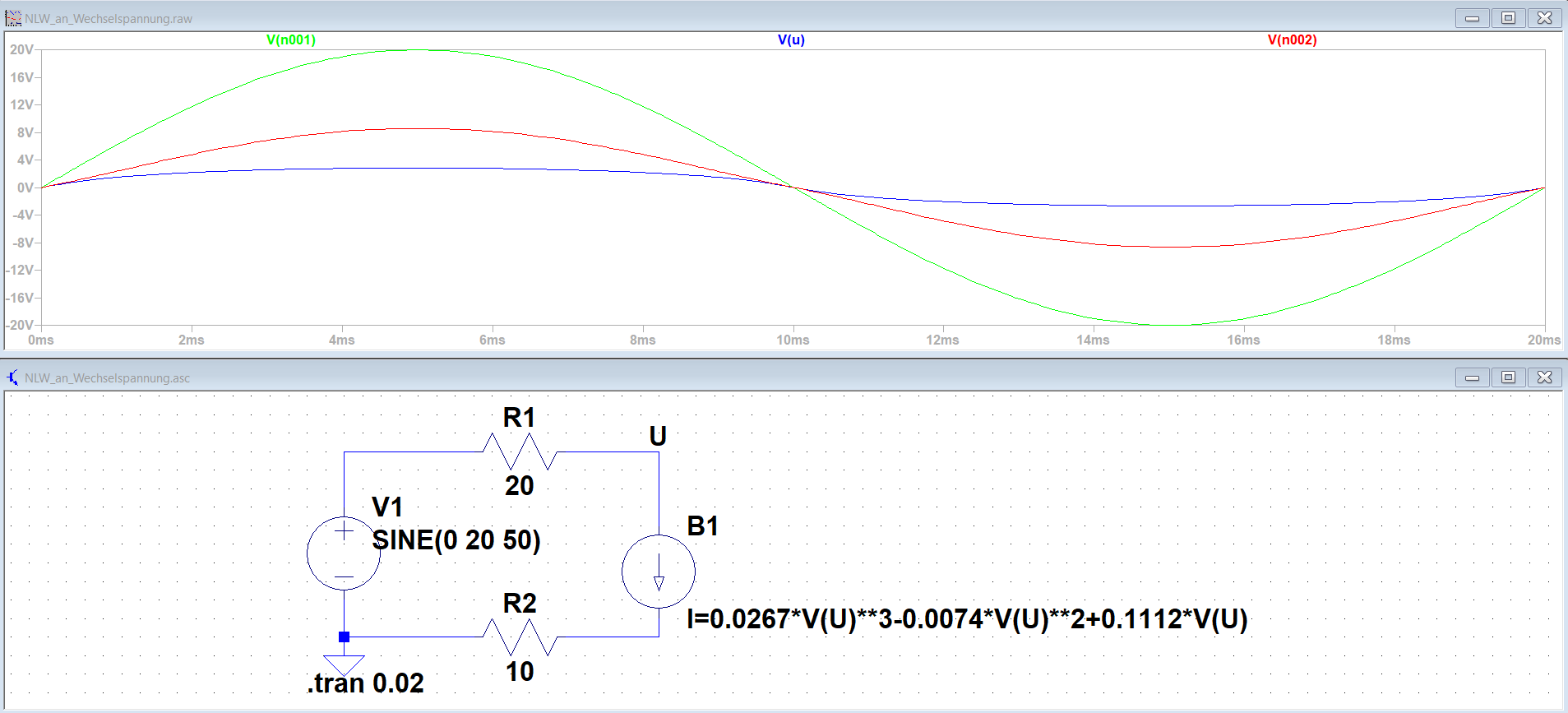

In einer Reihenschaltung bekomme ich aber nun das Problem, dass die Bi
Quelle den Spannungsabfall der Eingangsspannung unterbricht.
Erläuterung zum Anhang.
V(n001) = Eingangsspannung
V(U) = Spannung zwischen R1 und B1
V(n002) = Spannung zwischen B1 und R2
wie kann V(n002) denn höher sein als V(U)?
das heißt die Bi Quelle gibt eine Spannung ab?
Vielen Dank
von John B. (craftsman)
Hallo Jan,
die Bi prägt einen Strom ein. Der Strom führt zu Spannungsabfällen an
Widerständen.
John
Jan,
ich vermute, du wolltest das im Anhang gezeigte erreichen. Der NLR
funktioniert so im Netzwerk.
John
Vielleicht wird dein errechneter Widerstand irgendwo negativ. Die Formel
habe ich nicht überprüft.
Die Formel errechnet den Strom aus der Spannung zwischen dem Knoten "U"
und Masse, also nicht aus der Spannung über B1. Dazu solltest du den
Knoten zwischen B1 und R2 benennen und die Differenzspannung verwenden.
Wenn LTspice den Namen vergibt (jetzt n002), kann er sich bei jeder
Simulation ändern.
Für die ersten Versuche würde ich außerdem eine viel einfachere Formel
wählen, dass man das Ergebnis im Kopf überprüfen kann.

Ja genau so soll es aussehen. So lässt sich der NLR in Netzwerke
einsetzen.  Vielen Dank.
Was bedeutet denn nun der Syntax V(U2B1,U1B2)?
Gruß Jan
Die Spannung zwischen den Knoten U2B1 und U1B2:
V(U2B1,U1B2) = V(U2B1) - V(U1B2)
Nachtrag:
In der ersten Schaltung stand
V(U) = V(U,0) = V(U) - V(0)
Der Knoten "0" ist das Massedreieck.
Jan,
freut mich, wenn es hilft.
V(U2B1,U1B2) heisst Spannung am Knoten mit dem Namen U2B1 bezogen auf
den Knoten mit dem Namen U1B1. Es ist eine gute Angewohnheit, sprechende
Namen zu vergeben. Das spart Arbeit.
John
