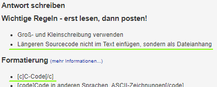

Markus schrieb:
> Anbei mein Code
Bitte Bedienungsanleitung lesen...
