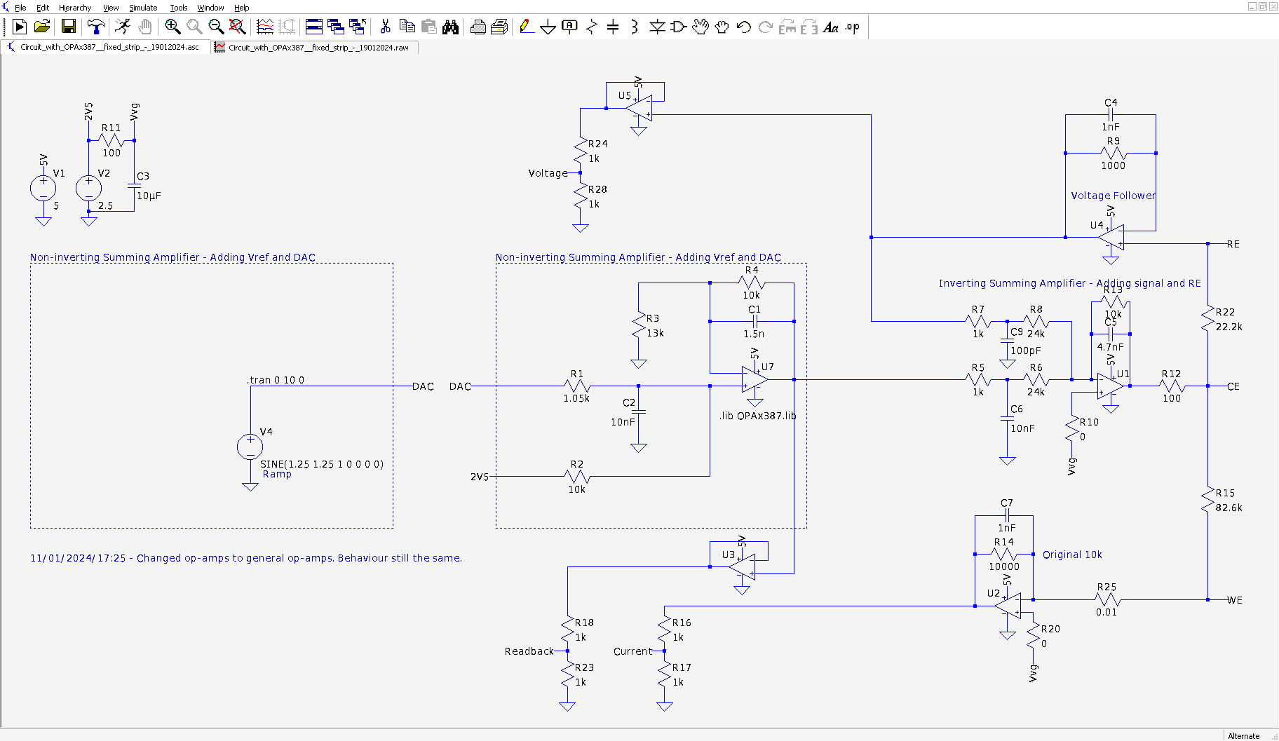

Halloechen,
ich habe da ein Problem mit LTSpice und wuerde mich freuen wenn der ein
oder andere mich in die richtige Richtung schubsen koennte.
Ich habe eine kleine OP-AMP Schaltung, nichts wirklich schwieriges, und
verwende fuer die Simulation AD8628. Nun wollte ich die Schaltung auf
OPA387 umstellen und ploetzlich laeuft die Simulation nicht mehr richtig
rund bzw. braucht ewig.
Was koennte ich falsch machen? Sorry ich bin relativ neu auf dem Gebiet.
Wenn das noch wichtig ist, ich benutze die Default Werte im Contol
Panel.

Schaltplan und/oder asc-Datei sind streng geheim?

von Wastl (hartundweichware)
Daisy D. schrieb:
> Circuit_with_OPAx387__fixed_strip_-_19012024.asc (7,99 KB)
Sehr viel heisse Luft zwischen den Bauelementen.
Bauelemente werden sonst zu heiss? Bildschirm zu gross?
Daisy D. schrieb:
> Darf man hier eine asc Datei einfuegen?
*.asc-Dateien die gut lesbar sind, sind noch mehr willkommen.
Sonst kriegt der geneigte Leser Augenkrebs.

von Daisy D. (daisywarlordduke)
Habe diese lib Datei verwendet.

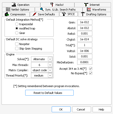

von H. H. (Gast)
Mit dem Alternate Solver läuft das einwandfrei.
von Alexander S. (alesi)
Im Circuit_with_OPAx387__fixed_strip_-_19012024.asc aus
Beitrag "Re: Hilfe bei LTSpice" ist das
Simulationskommando ".tran 10". Wenn ich das so mit den
Standardeinstellungen von LTspice bei mir laufen lasse, läuft der Lüfter
von meinem kleinen Dell Optiplex amok und die Simulation ist nach einer
Minute immer noch erst bei 0.00%. Wenn ich den Simulationsbefehl in
".tran 0 10m 0 0.1m" ändere, schafft LTspice immerhin 99.9% und hängt
dann. D.h. bis 9 ms läuft die Transientenanalyse schnell durch und ab 10
ms nicht mehr.

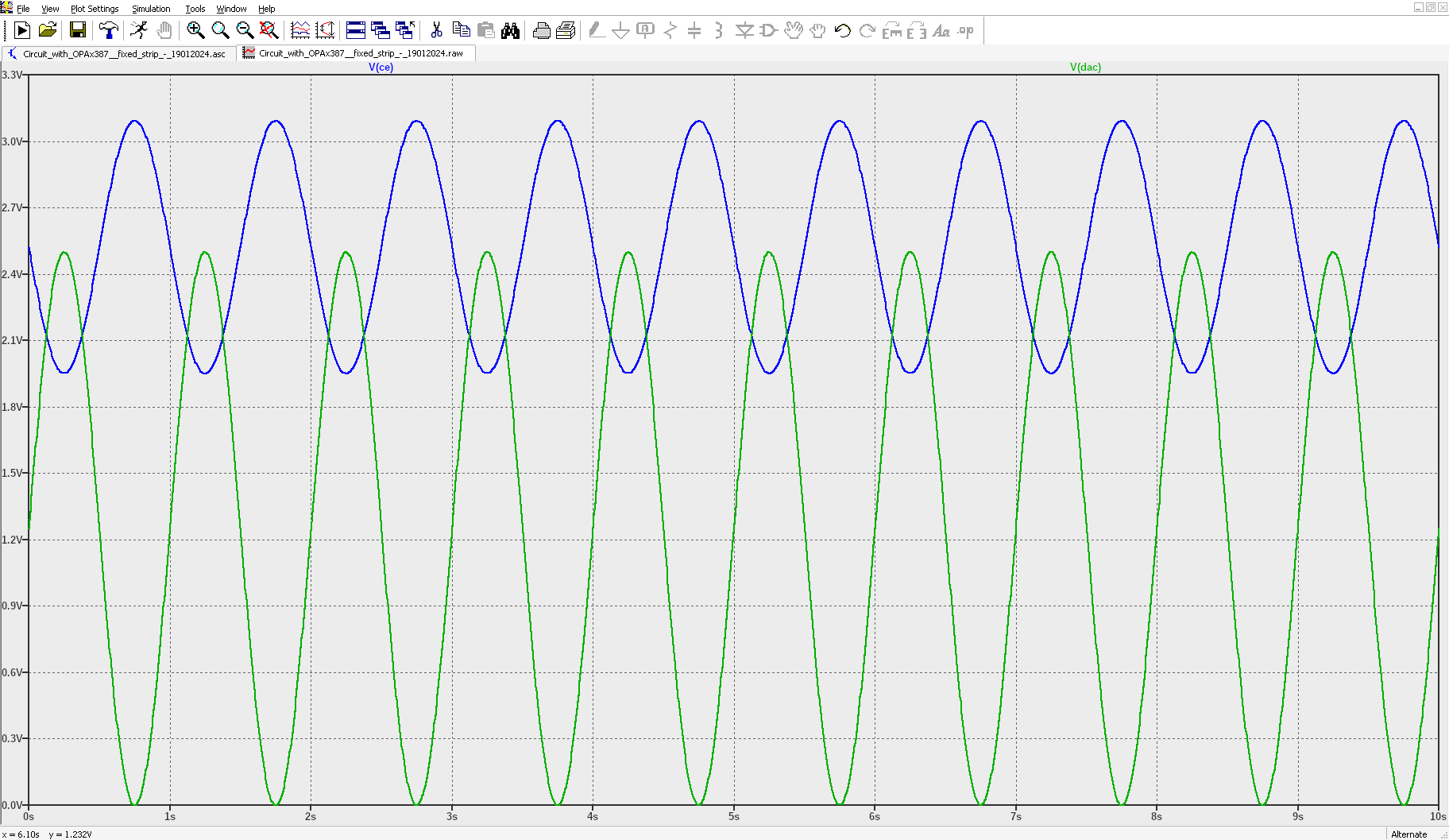

Wie H.H. geschrieben hat, geht es aber mit dem Alternate Solver, auch
die vollen 10 sec.

Seine AC-Quelle generiert einen 1 Hz Sinus. Da passen 10 sec schon.

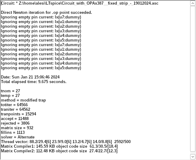

Für alle ohne LTspice oder die LTspice nicht aufrufen wollen hier vier
Bilder.
In der log-Datei steht nach der .op Analyse mehrmals die Bemerkung:
"Ignoring empty pin current: Ix(u7:dummy)"
Keine Ahnung, ob das mit den Konvergenzproblemen zu tun haben kann.

Sieht jetzt gut aus.
Der Alternate Solver rechnet mit höherer Auflösung. Wenn irgendwo durch
"fast Null" dividiert wird, kann der Konvergenz-Probleme lösen.
Was mir noch auffällt:
Bei den Operationsverstärkern U1...7 sind vermutlich aus früheren
Versuchen weitere Parameter eingetragen. Die werden aber vom OPAx387
subckt ignoriert. Beispiel (Auszug aus der Netzliste):
XU1 Vvg N006 5V 0 N008 level1 OPAx387 Avol=1Meg GBW=10Meg Vos=0 En=0 Enk=0 In=0 Ink=0 Rin=500Meg
An allen Kondensatoren steht "F" als Symbol für die physikalische
Einheit. Das sollte man nicht dazuschreiben, denn "F" bedeutet auch
"femto". LTspice bricht das Auswerten des Faktors glücklicherweise nach
der ersten Erkennung ab.
1p = 1pF = 1pA = 1pirgendwasdahinter
aber
1F = 1fF (1 femto Farad)
Die Verstärkung von U2 ist R14/R25 = 1E6 = 120 dB. Das ist schon
ziemlich nah an der Leerlaufverstärkung von Operationsverstärkern. Der
Schaltungsteil wird ziemlich langsam und ungenau.
U4 ist (zurzeit) als Spannungsfolger geschaltet. Mindestens C4 ist hier
wirkungslos und entbehrlich.
U3 und U5 sind auch entbehrlich. Sie können durch je eine Brücke ersetzt
werden.
Bernhard

Hintergrund der ganzen Sache ist das es die Schaltung wirklich so
aufgebaut gibt. Vorherige Simulationen wurden mit dem AD8628 gemacht
aber die Schaltung verwendet den OPA387. Die Schaltung ist extrem
miniturasiert da das PCB mit einer anderen Elektronik im gleichen
Gehaeuse verheirartet werden soll.
Ich musste das Projekt uebernehmen da ein Mitarbeiter die Firma
verlassen hat. Auch waren ein paar Externe involviert.
Augenkrebs... sorry. Ich musste ein wenig lachen aber ich brauche das
Schaltbild auch fuer die Dokumentation und unsere Software und
Systemfuzzis denken in Blockschaltbildern. Muss zugeben das jetzt aber
kompakter aussieht, keine Frage. Danke nochmals.
10 Sekunden. Spaeter wird ein Signal der Squarewave voltammetry (SWV)
eingespeist, welches 10 Sekunden lang ist.
Ich bin gerade dabein zu sehen ob die Realitaet und die Simulation
uebereinstimmen...
