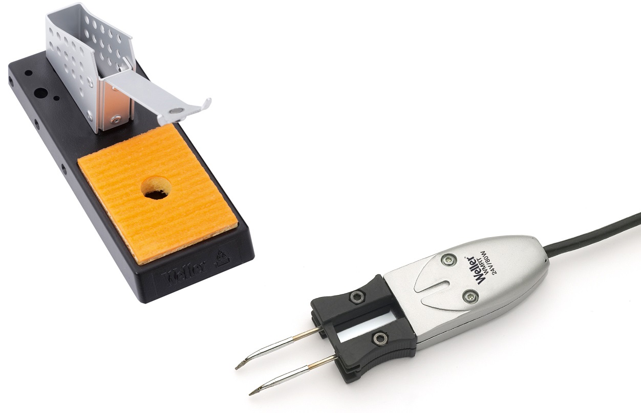

von Micha (michael_schwaer)
ich interessiere mich für eine Weller Lötpinzette. Leider blickt man bei
Weller nicht so recht durch (ich vermisse eine Übersicht, was wie
zusammen paßt).
Welcher Typ wäre zu empfehlen?
- Lötpinzette + Sicherheitsablage
- passende Versorgungseinheit (1-kanalig reicht)
- Pinzetten zum Auslöten von 0603 Bauteilen
- Pinzetten zum Auslöten von SO8 Bauteilen
Gruss
Micha

Ich habe die WT-1. Wenn WX die Oberklasse ist, ist WT die Mittelklasse.
Die Billigserie von Weller ist die WE.
Ich verstehe es so, dass es für die WX mehrere Lötpinzetten zur Auswahl
gibt, während für meine WT nur die WTA50 in Frage kommt.
von Peter K. (chips)
ich hab die WMRT an einer Station WR-3M, die geht aber auch an WT-2M;
WMRT ist das Parallelmodell zur WXMT für die WX-Serie
https://media-weller.de/weller.php?action=send&modul_erp_article__lang=de&modul_erp_article__main_nr=58
die WMRT geht nur an Mehrkanalstationen, da die 2 getrennte angesteuerte
Heizkörper hat

Das ist jetzt natürlich doof. Dabei wäre die Gesamtleistung der WT-1
doch ausreichend. Wieso muss jede Seite getrennt angesteuert werden??
Tsss. Arschkarte gezogen, denke ich.

soviel ich weiss, sind das 2x 12V mit je 40W bei der WMRT - das geht
wegen dem Strom nur über 2 Kanäle, außerdem muss die Station 12V können,
die einfacheren können nur 24V

Das man zwei getrennte Regelungen verwendet würde ich jetzt nicht als
Mangel ansehen.
Aus dem Datenblatt:
Aufheizzeit ca. 3 sec. 50°C - 350°C
Rate mal was mit der zweiten Lötspitze passiert, wenn nur eine Kontakt
zur Lötstelle hat.

Aus meiner Sicht ist die WTA 50 völlig ausreichend - für den
Bastlerbedarf sowieso allemal. Ich habe meine damals in den USA für
unter 150€ neu mit Ablage geschossen, aber das sind Glücksgriffe.
Beitrag "Entlötpinzette Weller"
Die kannst du fast an jeder Weller Station betreiben, vielleicht nicht
mehr an den allerneusten.
Dazu eine Versorgungseinheit, ob nun die alte WECP-20, PU 50 / WS 50, PU
81, oder eine WDD 81  161v oder die WS 81 oder WSD 81  151 und fertig
ist die Laube.

Ich habe so eine Weller Entlötpinzette nach wenigen Tagen wieder
abgebaut, da die starre Verbindung beider Spitzen vom Prinzip her schon
nicht viel taugen kann (schlechter Wärmekontakt zu beiden Lötstellen).
Viel schneller und präziser geht es mit 2 Lötkolben. (Sollte man eh
haben, z.B. für schnellen Wechsel zwischen kleinen und großen
Lötvorhaben).
Mit 2 Kolben hat man jeweils perfekte Verbindungen zu den Lötstellen und
kann mechanisch auch viel besser interagieren. Bauteile mit mehreren
Pins lassen sich damit auch entlöten indem man die Spitzen quer legt
(SOIC-8), oder noch größere Bauteile indem man mit zusätzlichem Lötzinn
brücken zwischen den Pins bildet (SOIC-16).
