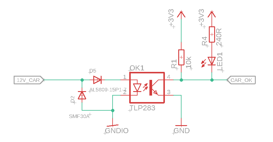

ich plane in einem Fahrzeug einen Adapter zu bauen um Analoge Signale,
welche von einem Steuergerät geschalten werden um Verbraucher zu
bestromen, in Can Bus-Signale umzuwandeln. Grundsätzlich soll es nachher
so funktionieren, dass der Verbraucher nicht mehr vom eigentlichen
Steuergerät geschalten wird sondern von einem externen, welches die Can
Bus Nachricht auswertet und dann schaltet.
Das heißt, dass das aktuelle Ausgangssignal, das ich verwerten möchte
mit 12V Batteriespannung geschalten wird. Wie kann ich die 12V so
aufbereiten, dass ich sie einfach als simples Schaltsignal für z.B.
einen Arduino nutzen kann?
Beste Grüße Maxi

Es gibt verschiedene Ansätze, die du verfolgen kannst:
- Spannungsteiler + Dioden nach VCC und GND, um Über- und
Unterspannungsspitzen abzufangen
- Optokoppler mit passendem Vorwiderstand sind sehr beliebt, auch wenn
die galv. Trennung nicht benötigt bzw. oftmals aufgehoben wird
- Die angehängte Schaltung ist luxuriöser Overkill. Galvanische Trennung
und der Optokoppler wird mit einer Konstanstromquellen-Diode betrieben,
die für die 15mA durch die LED im OK sorgt.

Danke Sebastian, von Optokopplern habe ich auch gelesen. Ich verstehe
nur die Schaltung nicht so ganz. Klar ist, dass ich mit den 12V auf der
linken Seite die rechte Seite des Optokopplers schalte. Aber wozu dienen
die zwei Anschlüsse mit 3,3V mit einer LED? Also ich verstehe noch nicht
so ganz was ich wann an CAR_OK messen kann.
Maxi schrieb:
> Aber wozu dienen
Naja, der Optokoppler hat einen NPN-Ausgang, kann also so erst einmal
nur nach GND schalten. Für ein High-Signal am Controller braucht es dazu
einen Pullup-Widerstand. Entweder den internen vom Controller oder wie
in meiner Schaltung einen externen.
Die LED Leuchtet, sobald auf der linken Seite ~5...30V anliegen. Ohne
12V am Eingang ist CAR_OK high auf 3.3V, mit 12V am Eingang ist CAR_OK
low auf GND.

Maxi schrieb:
> Ich denke ein Spannungsteiler ist nicht wirklich geeignet, da die
> Ausgangsspannung ja über die Batteriespannung relativ hohen Schwankungen
> ausgesetzt ist - oder?
Die Steuergeräte in KFZ können das damit problemlos (Optokoppler wären
da schlicht zu teuer und haben zudem pfundige Fertigungstoleranzen). Der
Witz beim Spannungsteiler sind die ebenfalls erwähnten Klemmdioden nach
Vcc und GND.

Wenn die Schaltung sich aus der gleichen Spannung speist wie das Signal
das sie verwerte, ok.
Sonst:
Wenn die 12V da sind, die Versorgung der Schaltung aber nicht, gilt zu
bedenken, was passiert, wenn das auftritt.
Die meisten IC haben Klemmdioden, und damit fließt ein Strom in die
Versorgung.
Das muss bei einem Spannungsteiler nicht zwingend ein Problem sein. Man
sollte es aber bedenken.
Einen Reset-Loop trotz fehlender Versorgung durch Fremdspeisung über
eine UART sieht man leider manchmal. Inklusive kaputter Platinen.
Lösungen dafür gibts viele. Wie der vorgeschlagene Optokoppler, ein
einfacher FET, ein Logikgatter das Spannung am Eingang ohne Versorgung
toleriert (74LVC-Serie z.B.) oder auch nur den Spannungsteiler hochohmig
machen.
