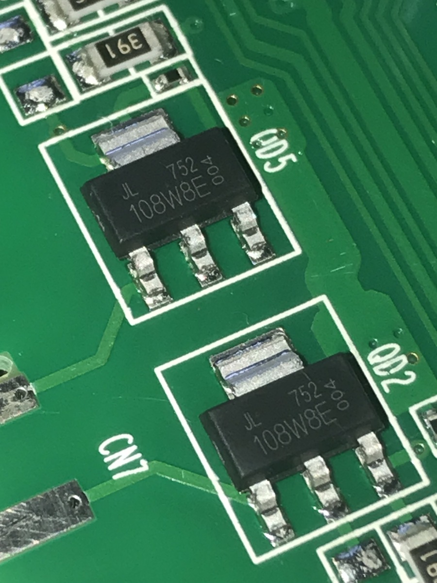

Waschmaschine defekt. Ein Einlaßventil wird nicht angesteuert. Beide
Ventile haben den gleichen Innenwiderstand (6000 Ohm). Eines geht nicht
an, was dazu führt, daß kein Wasser den Waschmittelvorratsbehälter spült
und ein entsprechender Fehler angezeigt wird.
Bin jetzt auf der Suche nach dem Triac Type 108W8E. Wichtig ist, daß ich
es schnell bekomme. Meine bessere Hälfte sitzt mir im Nacken. Es muß
gewaschen werden. Was könnte ich als Vergleichstype nehmen?
Zur Not Triac im TO-Gehäuse auf die Platine löten (ungern).

von H. H. (Gast)
Aber mir kam gerade in den Sinn, dass die 108 eh nur für 2Q spezifiziert
sind, also sollte der BTA201 durchaus in der Schaltung funktionieren.
Du kannst ja prüfen ob MT1 an der positiven Versorgungsspannung hängt.
von Christoph K. (chriskuku)

von H. H. (Gast)
Christoph K. schrieb:
> Redet jener Beiträger da Unsinn?
Ja.
Die 108 sind nur besser gegen Transienten geschützt.
Edit: Stop! Da sind tatsächlich zwei Pins vertauscht, Pin 1 und Pin 2.
> Ja.
Puh. Heute kamen die Original ACT108. Eben die falschen (Z0109MN)
ausgebaut, die ACT108 rein, Elektronik läuft wieder. Mache gerade mal
einen Probewaschgang. Beide Ventile sind bereits einmal an- und wieder
ausgeschaltet worden.
Danke für die Hilfe und Nachhilfe in Sachen Triac. Man ist es gewohnt,
ein Triac als Optotriac einzusetzen und macht sich normalerweise keine
Gedanken um Quadranten. Aber wenn die galvanisch gekoppelt direkt am µC
hängen, das ist schon "triacreich".
Und warum gibt's so viele unterschiedliche Bezeichnungen für die
Elektroden? Common, Load, A1 A2, MT1 MT2, T1 T2. Kann man das irgendwie
klassifizieren?

Bin auch froh, dass meine Unaufmerksamkeit keinen µC gemeuchelt hat.
Mir hätte das eigentlich wegen der Widerstände auf deinem Foto schon
auffallen müssen.

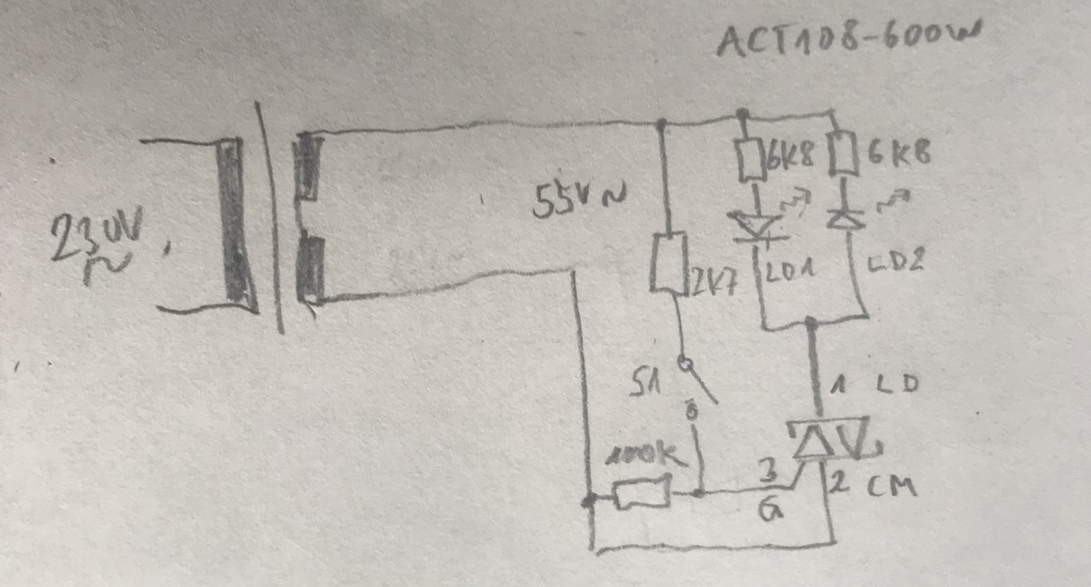

Habe mit angehängter Testschaltung die ausgebauten Triacs
noch mal getestet, um festzustellen, ob überhaupt einer kaputt war.
Wollte hier noch mal zur Diskussion stellen, ob die Testschaltung ok ist
oder ob da noch was verändert werden muß.
Beide Triacs scheinen zu funktionieren.
von Andrew T. (marsufant)
Das sieht doch gut aus.
Persönlich würde ich lieber 24V AC statt 55V nehmen, weil als
"fliegender Testaufbau" doch immer die Gefahr einer Berührung existiert
- aber mit etwas Vorsicht sind die höheren Spannungen auch gut
beherrschbar.
Die 2.7k bitte mit mind. 2W Belastbarbeit vorsehen, bei 1W nur
kurzfristig den Schalter einschalten .-)
Danke, Andreas. Da ist ein Schaffer Kartentrafo BV 222-1-11 244 (3,5VA)
im Einsatz. Der hat 2x 21V~. Könnte natürlich leicht nur eine Wicklung
nehmen.
Mehr Bedenken hätte ich bei Berührung der Primärseite des Trafos :-)
Aber die Europakarte hat Füßchen und Isolierband aus der Unterseite.
Besser wäre sicher ein AC-Steckernetzteil für solche Zwecke.
... Ja, der 2k7 wird leicht warm. Hatte da einen 10K vorher, aber da
schien eine Halbwelle nicht zu zünden.
> da
Works as designed :)
mit 2.7k hast Du ungefähr 20mA eff = ca. 29mA peak.
Da zündet der Triac laut DaBla in jedem Quadrant.
mit 10k hast Du ungefähr ein Viertel, da liegst Du unter den Zündwerten
in mind. einem Quadranten.
Also: alles richtig Du hast gemacht .-)
Eigentlich macht man das anders, schaue mal im Datenblatt vom MOC3083,
wo da dessen Ausgang am Triac hängt. Eine deutlich größere Last, die
min. 50mA zieht und dann den Taster zwischen Anode und Gate. Der
Triggerstrom fließt durch die Last, sobald der (das?) Triac zündet, ist
der Gatestrom weg.
Für einen Testaufbau finde ich Deine Schaltung aber vollkommen in
Ordnung.
Bei höherer Last ergibt zu wenig Gatestrom gerne mal den Tod des Triacs.
Wie hoch der sein muß, verrät das Datenblatt.
