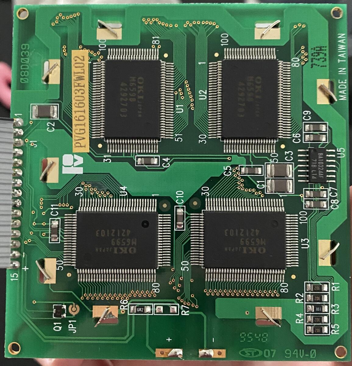

Servus,
ich habe aus einem alten Messgerät das Grafik LCD PVG161603 ausgebaut,
welches ich ansteuern möchte (160 x 160). Das Gerät scheint im Zeitraum
1998 gebaut worden zu sein. Im Internet finde ich kein Datenblatt,
welches die Pins oder den Befehlssatz beschreibt.
Verbaut sind zwei OKI M6598 ICs und zwei M6599 ICs.
Habt ihr vielleicht Infos dazu?
Vielen dank,
Umbrecht
von Frank K. (fchk)
Gehe davon aus, dass das Teil keinen Befehlssatz hat, weil es ein dummes
Display ist, wo Du wie bei einer Bildröhre 60 mal in der Sekunde den
Inhalt seriell in 4-bit Häppchen reintakten musst und dabei HSYNC, VSYNC
und PCLK passend mitliefern musst. Da gibts keinen Bildspeicher, und das
Timing ist exakt einzuhalten.
Schau mal, ob Du irgendwo ein Datenblatt von einem anderen Display mit
ähnlichen eigenschaften bekommst. Vielleicht kannst Du von dort aus
extrapolieren.
Leider sind die mit PVG161603* betitelten Datenblätter, die man findet,
Katalogseiten ,richtiges Datenblatt hab ich nicht gefunden
Im Archiv gibt es aber das Pinout und Anderes, keine Gewähr, dass es
passt und ich überflieg meist vieles
In der URL unten steht "pvg161603FWE.asp" und das nicht archivierte Bild
auf der Seite ist "PVG161603FWE.gif"
das ist Serie 03F wie das in Deinem Bild(Aufkleber), und LCD-Technologie
könnte vllt. gleich sein (Buchstabe "W") wenn der Bezeichnungsschlüssel
im Link oben passt
https://web.archive.org/web/20020328072609/http://www.picvue.com.tw:80/CHINESE/pvg161603FWE.asp
Hier die Seite mit dem obigen pvg161603FWE und Angaben (FSTN und EL
Backlight) , PDFs leider nicht archiviert
https://web.archive.org/web/20050307123811/http://www.picvue.com.tw/product_sn/index3_160160.htm

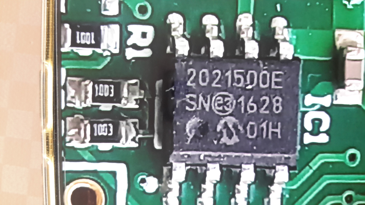

Kennt jemand die Pinbelegung von SN1628  ?

Laut dieser Seite
https://www.oocities.org/p9019/lcd/controller_chips.html sind die OKI
6598/6599 kompatibel zu Hitachi HD66205/HD66204. Dazu lassen sich
problemlos Datenblätter finden.
Das sind aber wie schon geschrieben keine Controller sondern lediglich
Treiber.
Hergstellt KW 28 in 2016.
Die erste Zeile ist der Typecode.
Aber was hat das in diesem Thread zu suchen?
? aber da Du anfragst
Ohne Gewähr, dass es stimmt und dein Bild bietet keinen (jedenfalls für
mich) ausreichenden  Kontext zum Einschätzen

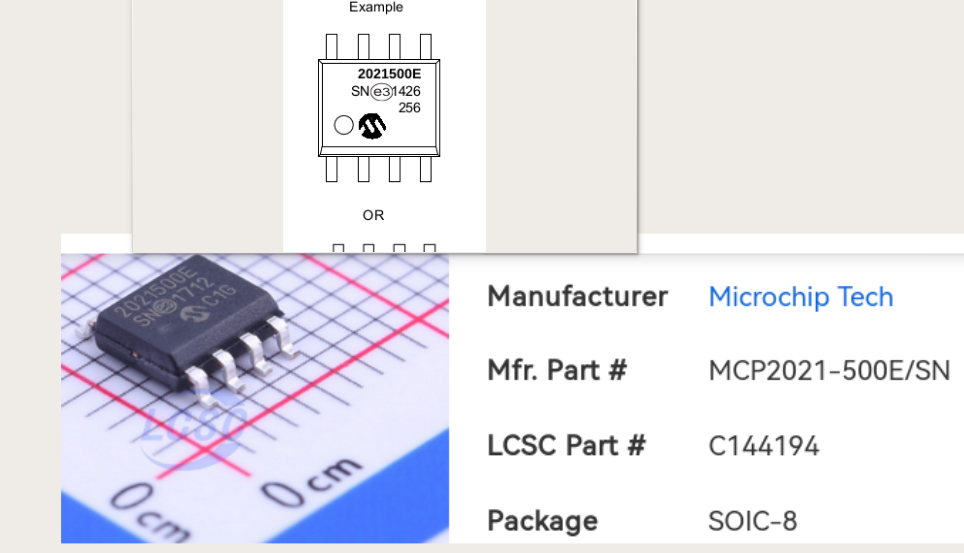

Vielleict MCP2021-500E ? siehe Anhang mit Marking Info aus Datenblatt
Bildquelle und Datenlatt
https://www.lcsc.com/product-detail/Interface-LIN-transceiver_Microchip-Tech_MCP2021-500E-SN_Microchip-Tech-MCP2021-500E-SN_C144194.html
