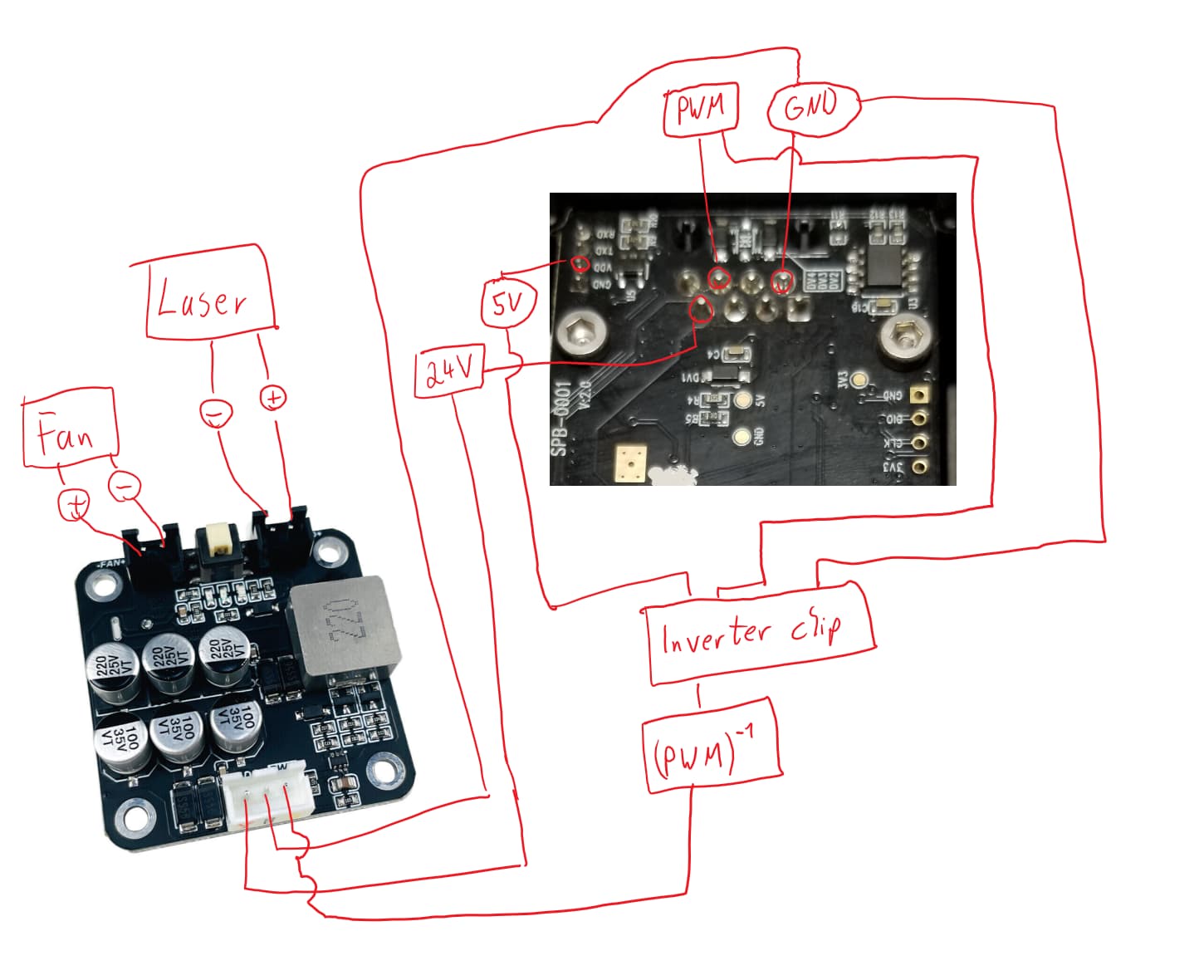

ich wollte mir meinen Laser wie in der Anleitung unten upgraden. Nur
leider fehlen mir dazu die nötigen Kenntnisse und ich weiß nicht, was
ich für einen Inverter Chip brauche. Kann mir einer von euch vielleicht
erklären, worauf ich achten muss, wenn ich mir einen kaufe oder einen
empfehlen? Für Tipps oder
Beste Grüße
Leon
https://forum.snapmaker.com/t/diy-laserupgrade-1-6w-to-10w/28971
von Michael B. (laberkopp)
Leon H. schrieb:
> worauf ich achten muss, wenn ich mir einen kaufe oder einen empfehlen?
https://de.rs-online.com/web/p/inverter/1460519
Ein kleiner 10-100nF (Vielschicht-Keramik-) Kondensator zwischen VCC und
GND nah am Chip kann nicht schaden.
von H. H. (Gast)
74HC04
Oder einfach ein Transistor und ein/zwei Widerstände.
von Leon H. (mrfliegehit)
Hey, ich hab mit vielleicht ein bisschen falsch ausgedrückt und meine
Frage nicht spezifisch gestellt. Mir ging es um den kleinen Chip bei dem
Link der beide Boards mit einander verbindet. Wenn du mir sagen
könntest, ob ich dort ein noch ein Board anstecken müsste und wenn ja
was für eins, wäre ich dir sehr verbunden.
von Christian M. (christian_m280)
Eben, so wie Hinz und Labberkopp empfahlen. Im von Dir verlinkten Thread
wurde ja auch so was auf ein Lochraster gebastelt!
Gruss Chregu
Leon H. schrieb:
> ob ich dort ein noch ein Board anstecken müsste und wenn ja was für
So funktioniert Elektronik: du nimmst eine Lochrasterplatine und lötest
den genannten 74HC04-Inverter dort samt dem genannten 100nF-Kondensator
drauf. Damit hast du ein Board, das du in deiner Schaltung
"dazwischenstecken" kannst.
