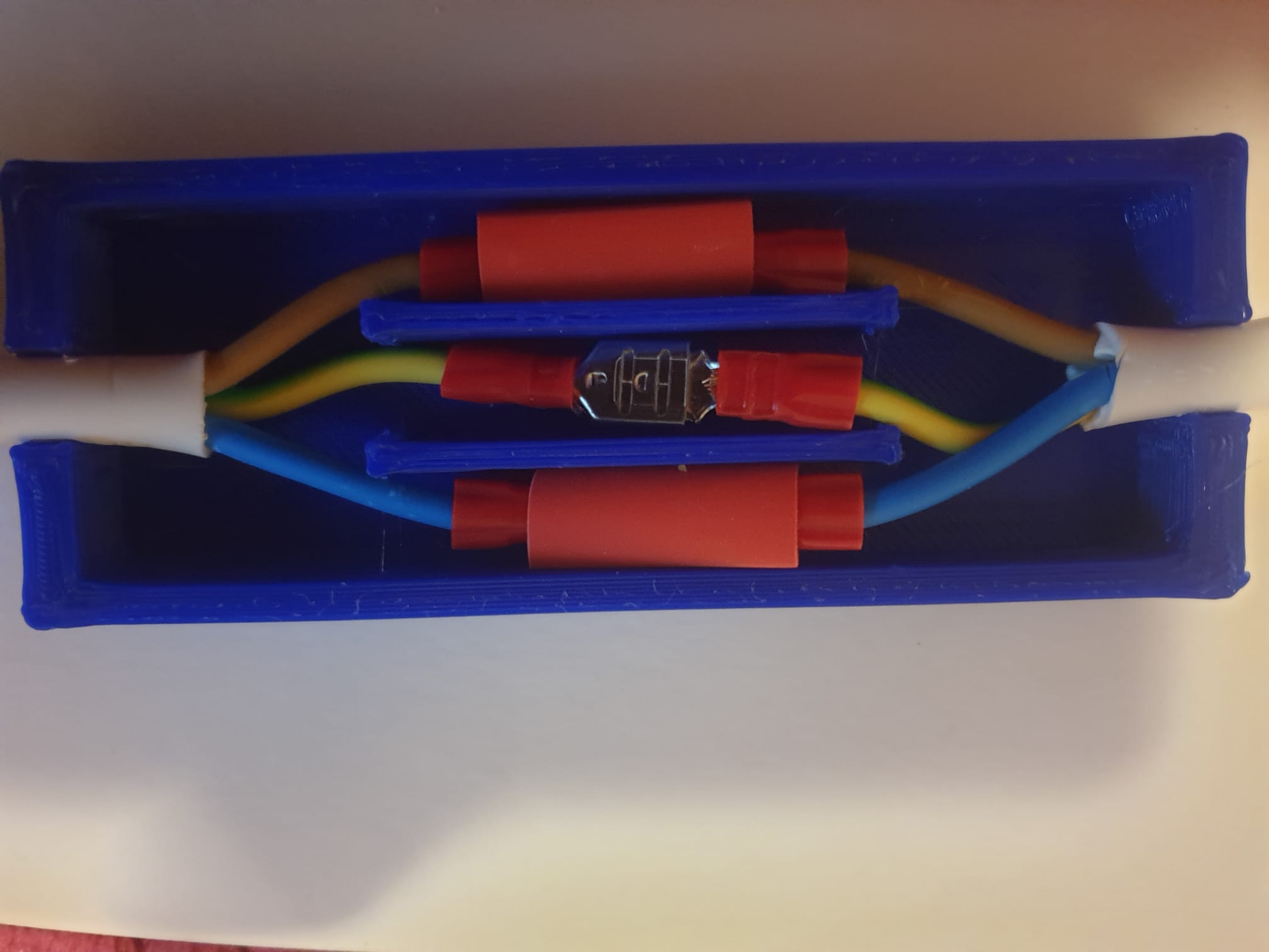

Hallo zusammen
ich habe ein Kabel mit 3 adern. 1.5mm², Anwendungsbereich 220V spannung.
Da ich das kabel vom stecker öfeters trennen muss, habe ich auf die 3
adern jeweils einen Kabelschuh gecrimpt.
wenn ich nun einen Schrumpfschlauch drüber gebe, muss ich diesen
jedesmal runter lösen, wenn ich das kabel trennen muss.
Daher meine Frage: wenn ich eine Box aus PLA drucke und die adern (N,
PE, L) in dieser Box mit einer 2mm dichen Wand voneinander trenne, wäre
ein kontakt nicht möglich. daher die frage, ob PLA leitet. Es ist doch
kunststoff aus Polylactide....
danke für die Infos

alles klar, also nicht wasserdicht = nicht strom "dicht" /isoliert?

von Andreas R. (andi_r)
hier noch mit schrumpfschlauch drüber, aber nicht erhitzt.
von Frederic S. (frederics)
Ein Stecker der dafür gemacht ist 230V zu führen ist definitiv die
bessere Lösung. Auch wenn im Prinzip PLA 2mm bei 230V nicht leiten wird.
Solche Verbinder sind nicht dafür gedacht öfters gesteckt zu werden.
Besser wäre z.B.:
Kaltgeräte stecker
Neutrik Powercon
Weipu Stecker 230V 3pol
Oder Noname
https://www.pollin.de/p/chilitec-kabelverbinder-3polig-ip68-230v-521088
Alles besser und Kaltgerätestecker und die von Pollin sogar billiger als
mit 3D Druck was selber zu basteln.
von Markus M. (Firma: EleLa - www.elela.de) (mmvisual)
Als sichere Verbinder gibt es bei Reichelt die "VT FSK-6,35
Flachsteckerkupplung, Breite: 6,35mm, 2-fach"
Damit kann man 2 Drähte sicher verbinden und ist isoliert.
Als Stecker dann die "VT IFSH-R-6,35 Flachsteckerhülse-vollisoliert,
Breite:6,35mm, rot" verwenden. Die sind auch vorne an den Anschlüssen
umhüllt.
Das wäre die Option der Flachsteck Verbinder.
Allerings muss man beachten:
Diese Flachstecker sind nicht dafür ausgelegt dass die ständig aus und
eingesteckt werden, denn die leiern aus!!
Nach ein paar mal Stecken haben die unter Umständen nicht mehr den
Anpressdruck und bei größeren Strömen kann das durchaus wärmer als
gewünscht wernden.
Ansonsten verwende "Neutrik" oder man könnte auch die 4mm Bananenstecker
als "Isolierte Ausführung" verwenden.
Beispiel "KUN S RT Sicherheitskupplung, 1000 V-CAT III, rot" von
Reichelt.
Die kann man so oft aus/ein Stecken wie man mag und bieten auch bei
ausgestecktem Zustand einen Berührungsschutz.

von Dieterich (einermehr)
Hallo
https://www.amazon.de/ProfiLine-Feuchtraum-Abzweigdose-K6-80x43x34mm-lichtgrau/dp/B0BZJFZV6K/ref=sr_1_55?keywords=abzweigdose+klein&qid=1707241932&sr=8-55
Bekommt man als Einzelstück (sogar noch etwas kleiner) für unter 2Euro
pro Stück selbst im kleinsten Baumarkt, hat alle möglichen Zulassungen
und man bekommt es in einigermaßen geschützten Bereich auch dicht genug
für den Außenbereich, wenn man sich nicht zu ungeschickt anstellt -> das
Kabel sollte schon ziemlich scher hereingehen.
3D Druck macht Spaß und der Drucker soll auch was zu tun haben - aber
für Sachen, die man "überall" für kleinstes Geld und genau für solche
Zwecke gedacht gibt, ist der Aufwand und der Preis eigentlich zu hoch.
