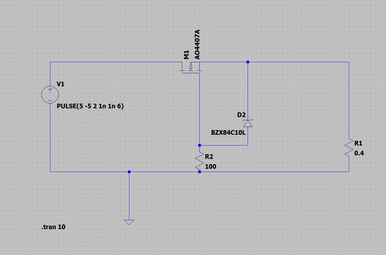

ich bin auf der Suche nach einer Schaltung für einen Verpolungsschutz.
Bei der Suche bin ich im Netz auf die Schaltung im Bild 1 gestoßen.
Folgende Anforderugnen stelle ich an die Schaltung:
   * 12A Dauerstrom
   * 5V Eingangsspannung
   * Versorgung von SK9822 LEDs + AMS1117-3.3 für einen ESP32
Energie kommt von einem LPV-100-5.
AO4407A habe ich welche da, deshalb ist die Wahl erstmal auf diesen
gefallen.
Beim Stöbern im Netz habe ich noch andere gefunden, allerdings alle im
selben Bereich was Rdson angeht. Laut LTSpice entstehen ca. 200mV
Spannugsfall am MOSFET. Für den AMS1117-3.3 ist das kein Problem. Bei
den SK9822 habe ich allerdings im DB keine VDDmin gefunden. Vermute aber
das die irgendwo bei 3,6V liegen wird für die blaue LED.
Bringt in dem Fall die Parallelschaltung zweier FETs was? In LTSpice war
kein Unterschied zu erkennen.
Hat von euch jemand eine Empfelung für einen alternativen FET, bevorzugt
SMD.
LG Alex
von Andrew T. (marsufant)
Tip: n Kanal Fet in der GND Leitung erleichtert Dir niederohmige Typen
zu nutzen.

von Michael B. (laberkopp)
Der AO4407 ist trotz seiner 8.5mOhm völlig ungeeignet, denn er will 10V
am Gate sehen damit er so durchschaltet.
Nein, er schaltet NICHT bei Überschreitung von UGS(th) gleich ein.
Nimm einen MOSFET, der schon bei 2.5/2.7/2.8V eine Angabe zum RDSon im
Datenblatt hat, wie Si2371EDS
von Alex Z. (alexander_z49)
Jörg R. schrieb:
>>    * 12A Dauerstrom
> Dafür ist der AO4407A nicht geeignet.
Kannst du deine Aussage vllt. mit einer Begründung belegen?
Ist der Id im Datenblatt das absolute Maximum, dass man dem zumuten
darf?
> Dafür auch nicht.
Aus welchem Grund?
Michael B. schrieb:
OK, damit kann ich mehr anfangen. Ich bin von den 17mΩ bei Vgs = -6V
ausgegangen. bei 5V Speisung sollen etwa -4,3V rauskommen?

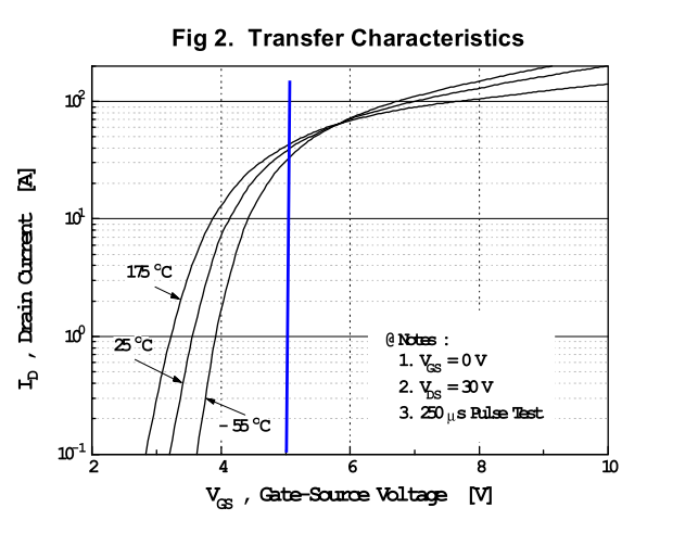

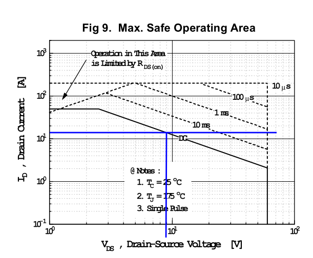

Muss im Datenblatt eine Kennlinie fuer DC im SOA-Kenlinienfeld haben.
von Peter M. (r2d3)
Passt dieser?
Peter M. schrieb:
> Passt dieser?
Wenn die DC-Kennlinie im SOA vorhanden ist, dann sollte dieser nicht
ausfallen, wenn die Spannung zu langsam steigen sollte.
Das Bild mit der Kennlinie müßte ein Mosfet im TO247/218 Gehäuse sein.

Die angegebene Verlustleistung bei SMD-FETs ist meistens auf eine 1x1
Zoll Kupferfläche mit 70µm bezogen (praktisch kaum erreichbar).
Teilweise sogar auf noch abstrusere Szenarien wie 25°C
Gehäusetemperatur. Stehen dann schon mal 50W da, praktisch ists aber nur
1W.
Auch beim SOA-Diagramm immer schön alle Fußnoten lesen und verstehen.
Ein DMP2003UPS könnte z.B. 12A@5V=60W bei 25°C komplett verbraten.
Braucht dafür aber einen unendlich großen Kühlkörper der ohne jeglichen
Wärmewiderstand (unmöglich) mit dem exposed pad verbunden ist und selbst
eine unendlich große Wärmeleitfähigkeit haben muss (Graphen oder Diamant
als beste Wärmeleiter reichen nicht).
In einer realistischen Schaltung bei 12A im Diodenbetrieb ist der FET
nach 0.2-0.5ms geschmolzen.

Kam mir jetzt doch deutlich zu kurz vor: SOA und transient response sind
in dem Datenblatt so blöd auf den utopischen Rtjc bezogen. Da kann man
irgendwie gar nichts mit anfangen.
DMP2005UFG müsste aber grade so gehen. Weil ...

der Übernahme vom Dioden- in den Leitbetrieb.
Andrew T. schrieb:
> Wenn die Polung korrekt ist,
> dann schaltet der FET vollkommen durchgesteuert ein (ausser, man hat die
> Ansteurschaltung fehlerhaft dimensioniert -- aber gegen soviel Blödheit
> kann man nicht helfen).
Das is hier genau das Problem bzw. Frage:
Ist der Diodenbetrieb relevant oder nicht und wie kann man ihn evtl.
vermeiden.
Der FET schaltet hier nicht vollkommen durchgesteuert in Sub-µs ein. Die
Steuerspannung steigt gemütlich und vorher könnte noch die Diode
stromtragend sein.
Und das Ausschalten könnte sogar noch langsamer sein.
> vermeiden.
> stromtragend sein.
Dann: Dringend Ansteuerschaltung ändern.
Eben damit genau das Schalten binnen weniger als 20 us durchlaufen wird.
LT Spice nutzen.
Das mit 20 us reicht erfahrungsgemäß.

Was man jetzt noch ggf. anführen könnte, ist der Inrush-Current (
Einschaltstrom) der Streifen hat ca. 12kΩ zwischen + und GND. Sollte
also keine all zu große Rolle spielen.
So jetzt darf wieder verbal nieder gemacht werden (von eingen Wenigen)
Alex Z. schrieb:
> Scheibe Nummer
Zumindest, "besser spät, als gar nicht" trifft es auch hier.
Bei dem hohen Strom und gesteuerten vielen LED ist es erstmal nicht
verkehrt von dem Fall mit ettlichen Elkos in den Versorgungspfaden
auszugehen. Es gibt genügen Fälle, wo ohne diese dann die anderen
LED-Zweige entweder mal heller oder dunkler flimmern, wenn andere Zweige
umgeschaltet werden.
Der ungünstigste Fall wäre, wenn also parallel zu Deinem R1 noch ein
paar große Elkos hängen würden. Wenn diese schön aufgeladen wären und
dann umgepolt würde, wäre der Mosfet leitend bis diese entladen wären
und würde dann erst sperren. Bei diesem Vorgang wird kräftig Leistung
umgesetzt. Dagegen gibt es auch einfache Erweiterungen Deiner Schaltung,
die sicherstellt, dass der Mosfet trotzdem schnell sperrt.
