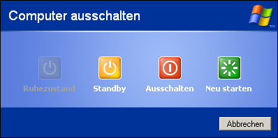

für eine bestimmte Offline-Anwendungen nutze ich ab und zu noch ein
altes Thinkpad T60 unter WinXP. Das Gerät wird über die Docking mit
Netzstrom versorgt, der Akku ist entnommen.
Zum zweiten Mal passiert es nun, dass ich das Gerät mit Fn + F4 manuell
in den Standby schalte und ich stunden später ein überhitztes Gerät
vorfinde, dass dann beim Booten einfriert. Nach Abkühlung bootet das T60
dann wieder und läuft unauffällig. Das Gerät geht also offensichtlich
nicht wirklich in den Standby, sondern schaltet nur die Mond-LED ein.
Der Lüfter startet dann nicht, so dass die CPU wohl überhitzt und
ständig in den Not-Aus geht, so meine Vermutung.
Da der Standby-Mode offensichtlich nicht mehr zuverlässig funktioniert,
möchte ich den Standby dauerhaft deaktivieren (wie im Bild den
Ruhemode), finde aber dazu keine Einstellmöglichkeit.
Kennt jemand eine Lösung?

von Hmmm (hmmm)
http://dummy-essentials.blogspot.com/2009/11/remove-stand-by-option.html

von Ob S. (Firma: 1984now) (observer)
Manfred P. schrieb:
> Sein Freund könnte die Kommandozeile "powercfg" sein, Hibernate off.
Nein, Hibernate ist der Ruhezustand, AKA: "Suspend to disk". Der ist
bereits auf "off", wie man an dem ausgegrauten Icon problemlos erkennen
kann.
> Zuvor gucken, was in der Systemsteuerung unter Energieoptionen
> eingestellt ist - dieses standby gibt es auf keinem meiner Laptops.
Das gibt es auf jedem Laptop. Das ist "Suspend to RAM". Grundlegende
Einrichtung zum Energiesparen. So gut wie alles wird stillgelegt,
Speicherinhalt bleibt aber erhalten.
Was der TO beschreibt ist schlicht eine Kombination aus zwei Problemen:
1) Irgendwas bringt das System unerwünscht zum Aufwachen.
2) Irgendeine Treiber schafft es nicht, aufzuwachen.
Ich würde mal auf defekte Hardware oder einen fehlenden passenden
ACPI-Treiber für's Board tippen...
Sprich: Notebook->Tonne.
Ansonsten halt: Einfach "Standby" nicht anklicken, auch wenn es nicht
ausgegraut ist. Sollte doch möglich sein, seine Wichsgriffel so weit zu
kontrollieren...

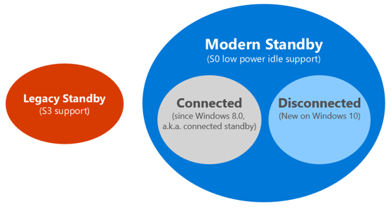

von (prx) A. K. (prx)
Dieses S3 gibt es bei Intel seit der 11er Generation so nicht mehr.
Würde ersetzt durch das bereits vorher existierende und anders
funktionierende S0ix aka connected/modern standby.
Wenn man trotzdem S3 erzwingt, was etwa in Linux möglich ist, geht das
spätestens nach einer Weile in die Hose.
Gustav K. schrieb:
> Auch wenn sich das Notebook im Standby befindet?
Das ist ein wichtiger Unterschied zwischen S3 und S0ix und der Grund,
weshalb S0ix anfangs als Connected Standby kam. Es erlaubt eine feinere
Steuerung dessen, was ggf aktiv bleibt.
"What is Modern Standby"
https://learn.microsoft.com/en-us/windows-hardware/design/device-experiences/modern-standby
Das betrifft allerdings nicht XP auf Altgerät.
