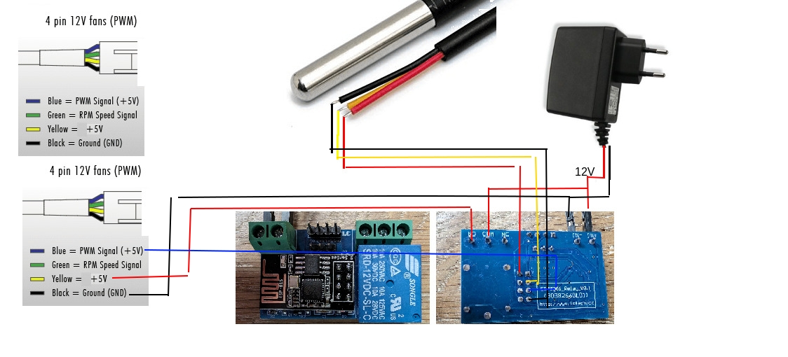

Hallo Zusammen,
ich habe mir nach einer Vorgabe diese Heizungslüfter nachgebaut.
https://community.simon42.com/t/diy-heizkoerperluefter-mit-esphome-und-homeassistant/1400
Es sind Arctic Lüfter 80x80mm die unter die Heizkörper geschraubt
werden, damit durch den erzeugten Luftstrom mehr Wärme vom Heizkörper an
den Raum abgegeben wird.
Gesteuert wird es über einen ESP01 der auf einem Relais Board sitzt.
https://de.aliexpress.com/item/4001149691409.html?af=223&dp=65c4c56d7dc81c0001f43be2&aff_fcid=ef850103a1c44b10ac4964a186c955f9-1707394414255-03180-_DnODrtJ&tt=CPS_NORMAL&aff_fsk=_DnODrtJ&aff_platform=portals-tool&sk=_DnODrtJ&aff_trace_key=ef850103a1c44b10ac4964a186c955f9-1707394414255-03180-_DnODrtJ&terminal_id=e680ece5e4b7466a95fcc4a887ecc8f0&afSmartRedirect=y
Ich habe nun das Problem, das alles bei 3 Lüftern klappt. Sobald ich
jetzt einen 4ten Lüfter anschließe, ist der ESP nicht mehr zu erreichen.
Die Spannung ist bei 3,333V bei beiden Varianten. Hat eventuell jemand
eine Idee, wodran es liegen kann?
Vielen Dank.

von Helge R. (helge_r)
Hallo Stefan,
ich hab nochmal geguckt. Es ist nicht vertauscht. Es sind Arctic F8 pwm
Lüfter.
Der Pin ganz außen ist der Steuerpin  feedback  VCC / ground.
Danke für den Tip.
Hallo Flunder,
ich habe mit einer Strommesszange gemessen und sie auf maximum anzeigen
gestellt. Da kommt dann deutlich unter 1A raus. Das Netzteil kann 2A.
Es ist immer der 4te Lüfter, ab dem es nicht mehr geht.
Ich habe auch die Vermutung, dass es am Strom oder der Spannung liegt.
Ich habe jetzt die Stecker abgemacht und alle VCC und alle Ground Pins
zusammengelöhtet.
Sobald ich nun mehr als 3 Steuersignale zusammen an den digitalen
Ausgang hänge, startet der ESP nicht mehr.
Ich bin echt am verzweifeln.

von Axel R. (axlr)
Der "grüne Draht" geht an alle Steuerpins der Lüfter. Die Stecker habe
ich abgemacht und die Adern verdrillt und zusammengelöhtet. Dort geht
der "grüne Draht" ran.

von Εrnst B. (ernst)
Helge R. schrieb:
> Die benötigte Steuerspannung habe ich nicht gefunden.
Guckst du wie Intel das seinerzeit spezifiziert hat. Abschnitt 2.1.4
--> Open-Kollektor PWM mit 25kHz (21-28kHz), die 5.25V aushält, und 5mA
sinken kann, und dabei auf unter 0.8V kommt.
IAW: das geht mit jedem simplen Transistor oder Kleinsignal-FET.
von Flip B. (frickelfreak)
GPIO2: pin is high on BOOT, boot failure if pulled LOW.
Du musst einen anderen Pin für PWM nehmen, einen starken pullup
anschliessen oder ein Logikbuffer zwischenachalten.
Danke für die Antworten.
Mit einem 4,7kOhm Widerstand an VCC zu GPI02 klappt es.
Muss ich dabei etwas beachten ? oder ist ein Transistor besser geeignet
von Alexander (alecxs)
Nur die Stromaufnahme am GPIO2. Die könntest Du mit einem
Reihenwiderstand begrenzen.
