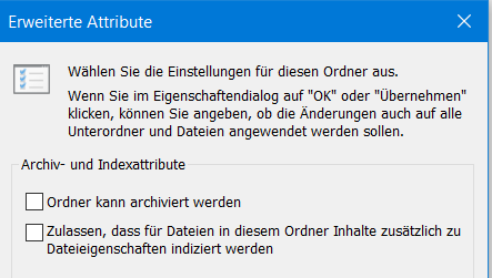

von HaJo (hajohausb)
Das liegt an der Einstellung der Ordner, in denen du deine Bilder
abgelegt hast.
Die Inhalte von Bilddateien sind z.B. der verwendete Kameratyp.
: Wiederhergestellt durch Moderator
von Unwichtig (noname_user)
Ich durchsuche ein ganzes Laufwerk, nicht nur einen Ordner. Die
Indexierung ist ausgeschalten.
Danke für deine Mühe.
