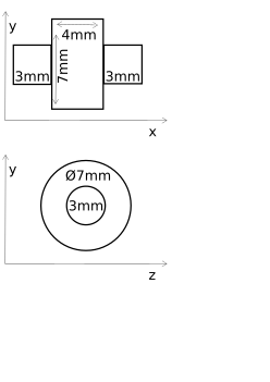

Udo S. schrieb: > Was dem Elektroniker der Schaltplan ist dem Mechaniker die technische > Zeichnung (Skizze) Diese Antwort hatte ich befürchtet... Ich hoffe, die Skizze genügt den Anforderungen. Ein Foto des verbliebenen Reststücks ist ja nicht sehr aussagefähig. Ja, einfach ausbohren und eine neue Achse einkleben war auch mein erster Gedanke. Aber ich glaube nicht, dass ich es mit meinem Equipment hinbekomme, mittig in dieses kleine Teil ein Loch zu bohren, ohne dass es mir ausbüxt oder mitdreht.

Np R. schrieb: > Ich hoffe, die Skizze genügt den Anforderungen. > Ein Foto des verbliebenen Reststücks ist ja nicht sehr aussagefähig. Heisst das, da gehört in den noch vorhandenen Zylinder ein Loch mit 3 mm rein (oder sind sind es 2,9 mm, 3,0 mm, 3,1 mm, 3,175 mm (= 1/8 ")) oder brauchst Du auch den Zylinder mit 7 mm Durchmesser (6,9, 7,0, 7,1 ...) auch oder gar noch die Achse auch (die wäre nach deiner Zeichnung 10 mm lang). Ich könnte Dir das in Edelstahl oder Alu drehen. Ein Photo wäre also trotzdem schön.

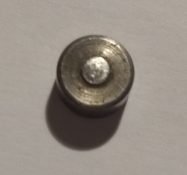

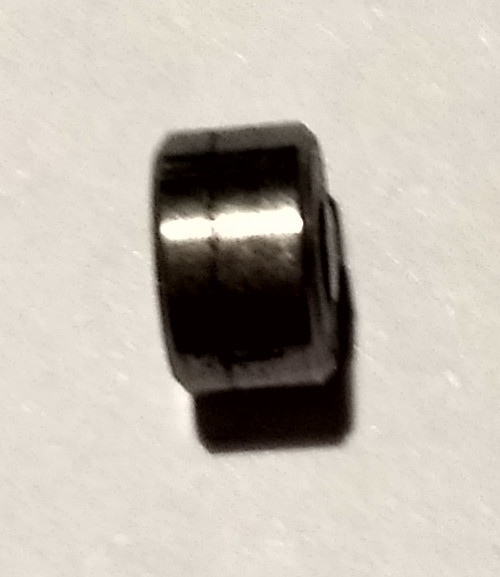

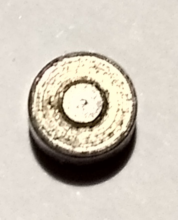

Hallo Stephan, hier ein paar Fotos von dem verbliebenen Rest. Die Achse ist auf beiden Seiten fast bündig mit der Oberfläche der Scheibe abge-/schert/. Ja, richtig, die Achse war wohl 10mm lang, d.h. auf beiden Seiten etwa 3mm, und steckte in einem Blechkäfig. Die Löcher in dem Blechkäfig sind Ø 3mm. An den Resten der Achse messe ich 2,8mm. Wobei die Schieblehre natürlich nicht mehr greift. Da steht nichts mehr über. Der Ring hat 7,0mm Durchmesser, Dicke 4,2mm. Da kommt's aber auf ein Zehntel nicht an. Wichtig ist, dass Ring und Achse fest miteinander verbunden sind. Sonst rappelt irgendwann die Achse raus und beide Teile verabschieden sich in die Tiefen des Gerätes. Die Bruchstücke der Achse habe ich nicht mehr wiedergefunden.
Da könnte man entweder das Teil (Achse plus Ring) im ganzen neu drehen, das ist aufwendiger, oder - einfacher - ein Loch konzentrisch in die Mitte bohren und eine 3-mm-Achse einkleben, es gibt dafür spezielle Kleber Welle-Nabe, ich nehme da Loctite 648 https://www.henkel-adhesives.com/de/de/produkt/retaining-compounds/loctite_6480.html. Keine Angst vor dem Kleben, das wird in der Industrie standardmässig gemacht, auch Zahnräder auf Achse! Ist auf einer Drehbank kein Problem, schreib mir ne PM, falls Du Interesse hast.

Udo S. schrieb: > Mich würde ja echt mal interessieren wie die Mechanik genau aussieht. Man kommt schlecht an das Ding ran, aber ich mache mal ein Foto, wenn ich das Gerät wieder aufmache. Bis dahin: Stelle Dir einfach einen Rast-Drehschalter in einem Herd vor. Da steckt ja oft eine Schnecke oder eine Hülse mit Zapfen auf einer Welle und schaltet die Kontakte. Und dann ist da eine Scheibe mit Aussparungen für die Rastfunktion, in etwa wie auf der beigefügten Zeichnung (allerdings mit abgerundeten Ecken, nicht so scharfkantig). Der Zylinder wird auf diese Scheibe gedrückt und "fällt" beim Einrasten in die Vertiefungen. Jetzt kann ich Dir noch blumig den Blechkäfig und die Spiralfeder beschreiben, die Welle/Scheibe und Zylinder zusammen drückt, aber dann knacke ich sicher die 1000 Worte und selbst ein schlechtes Foto wäre besser.

samweis und ich habe uns darauf geeinigt, dass ich das mache, Ergebnis siehe Anlage. Die Achse ist HSS, der Zylinder Edelstahl 1.4305

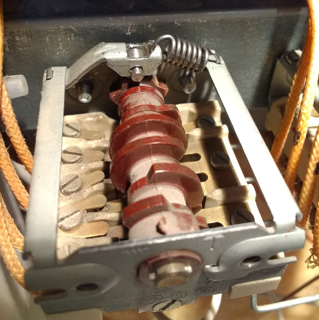

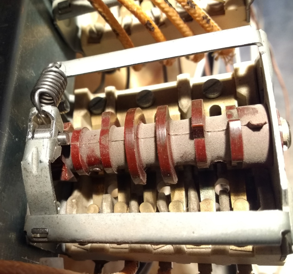

Das Teil ist angekommen und eingebaut. Hier zwei Fotos vom Innenleben mit seinem neuen zu Hause. Nochmals vielen Dank an Stephan!
