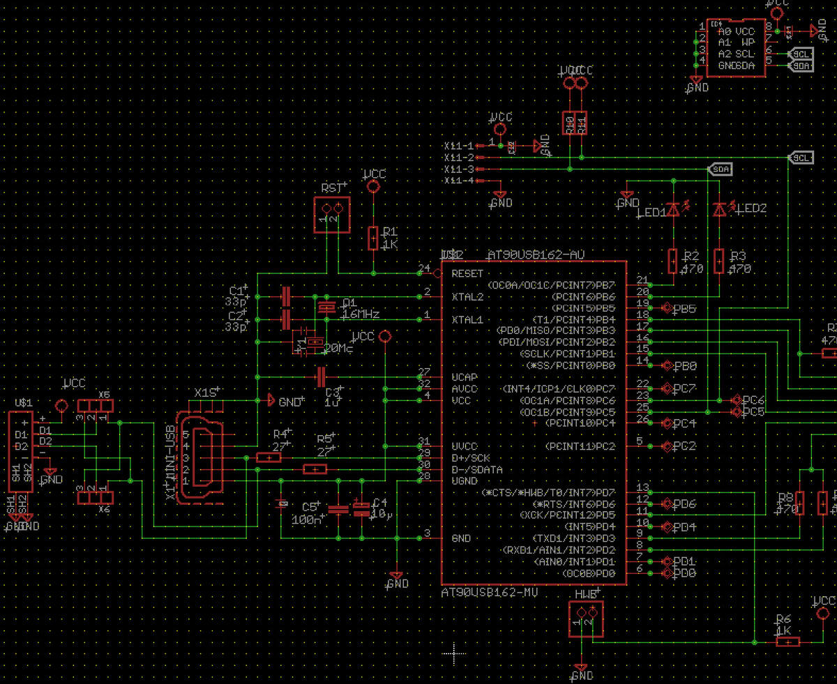

i habe eine Platine mit einem AT90USB162 aufgebaut, an USB
angeschlossen tut sich aber nix, hab mal am quarz gemessen
(mit'm oszi), da schwingt nix ;(
i hatte das so verstanden das da direkt der USB Bootloader
funktioniern soll, oder muss i da zuerst ueber ISP drann und
den externen OSC. einschalten?, oder hab i sonst was uebersehen?
VlG
Charly

Ja, der wird mit USB-Bootloader ausgeliefert.
Zeig mal deinen Aufbau, als Schaltplan und Foto.

war leider ein paar Tage "ausser Haus", hier die Bilder
Hast Du den Jumper am HWB-Pin gesetzt?
Lt. Handbuch gilt: "When the HWBE fuse is enable the PD7/HWB pin is
configured as input during reset and sampled during reset rising edge.
When PD7/HWB pin is ‘0’ during reset rising edge, the reset vector will
be set as the Boot Loader Reset address and the Boot Loader will be
executed"
> hab mal am quarz gemessen (mit'm oszi), da schwingt nix ;(
Hast Du einen hochohmigen Tastkopf (1:10) verwendet? Ansonsten wäre es
möglich, dass der Oszillator die Last nicht verkraftet.
Grüßle,
Volker
Nachtrag: Der Quarzozillator sollte auch ohne Programm anschwingen, denn
lt. Handbuch gilt: "The device is shipped with low power crystal
oscillator and with the fuse CKDIV8 programmed. The startup time is set
to maximum and time-out period enabled. (CKSEL = "1110", SUT = "01",
CKDIV8 = "0")."

Hi Volker
tnx f. die Antw.
HWB ist gesetzt, wwnn man's weiss sieht man es auch im Bild,
der daneben ist der reset, i habe leider keinen direkten isp
vorgesehen, muesste jetzt dafuer etwas 'fummeln', da ist
noch ein max3002 wandler dazwischen und der rst fehlt, waehre
aber machbar, wollt i mir aber sparen, dachte i hab was
uebersehen bei der konstruktion
tastkopf 1:10 irgendo 200mhz oder mehr
was event. noch sein kann das der SMD resonator nicht mit
den fuse einstellungen anschwingt, i schau mal ob i noch
einen 16mhz quarz finde, bin seit jahren auf 'smd trip'
VlG
Charly
