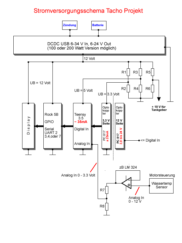

ich möchte meine Tachoanzeige und einige Zusatzinstrumente per Realdash
anzeigen lassen.
Zur Stromversorgung soll ein DCDC USB 6-34 V In, 6-24 V Out zum einsatz
kommen. LINK=> https://www.cartft.com/de/catalog/il/1114
RealDash läuft auf einem Rock5B.
Digitale Signale (zB von Kontrol Leuchten etc) laufen über einen PC817
Optokoppler in einen Teensy 3.5.
Einige Analog Sensoren (wie zB Wassertemperatur) hängen leider Orginal
direkt an der Motorsteuerung mit dran.
Ich hatte ursprünglich überlegt diese per ISO 124 oder ADuM3190
auszukoppeln um Rückwirkungen auf die Motorsteuerung zu vermeiden.
Lothar M hatte dazu vorgeschlagen einen OP zur hochohmigen Ankopplung zu
verwenden.
Analoges Eingangssignal:
kann ich den Impedanzwandler zur hochohmigen Ankopplung so wie im
angehängten Bild mit einem nachgeschalteten Spannungsteiler verwenden,
um auf die benötigten 0 bis 3.3 Volt für den teensy zu kommen ?
Wie sollte der Spannungsteiler dimensioniert werden ?
Welcher (Rail to Rail) OP eignet sich am besten als Impedanzwandler (LM
324 hätte ich noch da) ?
Optokoppler PC 817:
Welchen Lastwiderstand sollte / muss ich auf der OK "Sekundärseite"
verwenden um einerseits eine Betriebssichere Funktion für den OK zu
gewährleisten, und andrerseits den Analog IN am teensy nicht zu
überlasten ?

Ich suche also nach ner Schaltung mit der ich das Signal einerseits
möglichst Hochohmig auskoppeln kann (zB per Impedanzwandler),
andrerseits auch mit möglichst wenig Aufwand auf die für den Teensy
verträglichen 0 bis 3.3 V reduziert.

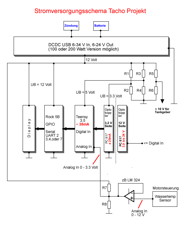

Sehe gerade das der Spannungsteiler am OP im Bild auch völlig falsch
beschaltet ist...
Tacho 04.png müsste jetzt aber soweit stimmen...
Die Frage ist:
Welchen OP sollte ich verwenden ?
Kann ich der Impedanzwandlerschaltung am Ausgang einfach noch einen
Spannungsteiler nachschalten um auf die 0 -3.3 V für den Teensy zu
kommen ?
Wenn ja wie muss / sollte der Spannungsteiler für den Teensy Eingang
dann dimensioniert werden ?
Andere Frage gleiches Thema, Stromversorgung:
Ich brauche insgesamt 4 verschieden Spannungen.
Die Hauptstromversorgung soll von einem DCDC USB stabilisiert und
weitgehend von Spannunsspitzen und ähnlichem befreit, bereit gestellt
werden.
LINK: https://www.mini-box.com/DCDC-USB
Im Bild hab ich die restlichen 3 benötigten Spannungen einfach mal als
Spannungsteiler (R1 bis R6) eingezeichnet.
Spricht aus Eurer Erfahrung etwas dagegen diese restlichen 3 Spannungen
per Spannungsteiler bereit zu stellen, - oder doch eher zB Step Down
Regler für jede benötigte Spannung ?
würde mich über Eure Tipps freuen !
