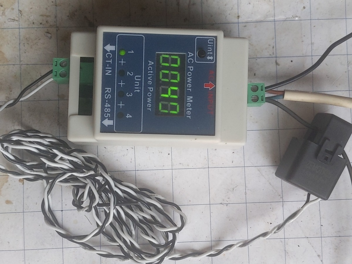

Ich habe versucht mit einem Stromsensor, welcher ursprünglich mit einem
PMSUN 1200 W mitgeliefert wurde, Daten auszutauschen. Den Umrichter habe
ich nicht.

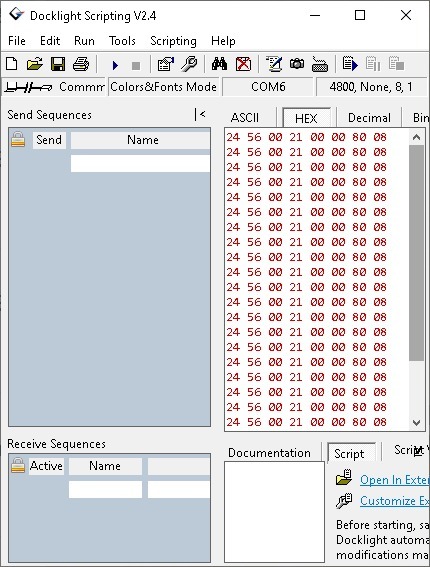

Wenn der Stromsensor mit meiner USB-RS485-Konverter mit dem PC verbinde,
dann überträgt dieser über die RS485 bei 4800 Baud laufend 8 Byte. Alle
vier LEDs im Feld Unit (siehe Anhang) sind aus.

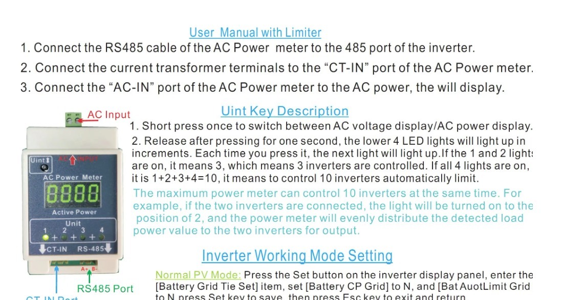

Damit der Stromsensor aber Messwerte sendet, muss ich aber
wahrscheinlich Kommandos an ihn senden. Ich denke, eine LED sollte dann
aufleuchten. Wisst ihr vielleicht wie diese Kommandos aufgebaut sind?
Leider steht auf dem Gerät nicht mal eine Typenbezeichnung.
Dokumentation ist auch sehr dürftig.

Einfaches Protokoll, kein MODBUS sondern es werden zyklisch Pakete mit
der gemessenen Leistung geteilt durch die eingestellte Anzahl gesendet.
https://github.com/syssi/esphome-soyosource-gtn-virtual-meter
https://youtu.be/TAW5yowh12U?si=972MeQyxTjnAd58f
message[4]=HIBYTE(power);
message[5]=LOBYTE(power);
message[7]=8-LOBYTE(power)-HIBYTE(power);
die anderen sind konstant das was du gelesen hast.

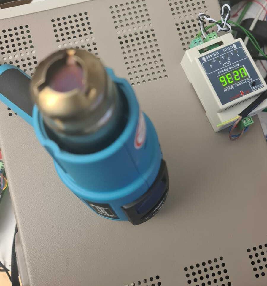

In meinem Testaufbau habe ich den Stromsensor in den Stromkreis einer
Heißluftpistole angeschlossen.
Egal ob Strom durch die Strommessspule fließt, das Gerät ändert nicht
seine Daten. Wenn ich die Bedientaste oben links drücke, dann sehe ich
entweder die Anzeige U236 oder den wert 0.
Deshalb die Annahme, dass man dem Sensor zuerst ein Kommando senden
muss, damit man eine entsprechende Antwort erhält.
Mit einem Multimeter konnte ich, wenn die Heißluftpistole eingeschaltet
ist, an der Messspule eine analoge Spannung von ca. 14 mA messen
(Messspule nicht am Gerät angeschlossen). An der Anzeige wird für die
Leistung aber immer der Wert 0 angezeigt.

von Michael B. (laberkopp)
G. B. schrieb:
> Wenn ich die Bedientaste oben links drücke, dann sehe ich entweder die
Da du die Messspule offenbar richtig über nur einen Leiter geschoben
hast, sonst könntest du nicht 14mA messen, und durch dein Amperemeter im
Kurzschluss betreibst und nicht versehentlich offen (was die Dinger
nicht mögen), bleibt nur ein kaputtes Gerät. Und da die Spannung korrekt
angezeigt wird, der Strommesseingang.
Das Gerät zeigt ganz ohne RS485 Anschluss die Leistung an.

von G. B. (geri)
Michael, nachdem etwas Zeit vergangen ist und ich mir über deine letzte
Nachricht nochmals Gedanken gemacht hatte...
...hatte die Strommessspule über L und N.🤭🤫
Nun ändern sich die Daten:
Glühbirne 40 Watt
Am Gerät werden 43 Watt angezeigt
Data RS485 Hex: 24 56 00 21 00 04 80 F4
Glühbirne 150 Watt
Am Gerät werden 164 Watt angeheigt
Data RS485 Hex: 24 56 00 21 00 14 80 F4
Hätte mir allerdings erwartet, dass dann einmal der Wert 0x2B (43 dez)
und im zweiten Fall 0xA3 (163 dez) über die RS485 kommt.

Wenn man so lange auf den Taster drückt, bis der Stromzähler durch 11
teilt, können deine gesendeten Werte ja hinkommen, das sieht man aber an
den DivisionsLEDs.
von G. B. (geri)
Michael, du bist super, vielen Dank!
Die Leds am Messgerät leuchten zu keiner Zeit. Damit kann mein Kollege,
dem das Gerät gehört, aber leben:)
