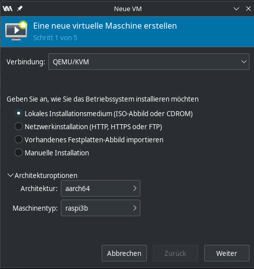

Geht das nicht viel einfacher? Oder was verstehe ich hier nicht? Vom offiziellen Raspbian gibt es eine Datei 2023-12-11-raspios-bookworm-arm64-lite.img.xz Wenn man die mit xz --decompress auspackt, bekommt man 2.6GB mit diesem Inhalt:
1 | $ file 2023-12-11-raspios-bookworm-arm64-lite.img |
2 | DOS/MBR boot sector (...) |
3 | $ /sbin/fdisk -l 2023-12-11-raspios-bookworm-arm64-lite.img |
4 | Start End Sectors Size Id |
5 | 2023-12-11-raspios-bookworm-arm64-lite.img1 8192 1056767 1048576 512M c |
6 | 2023-12-11-raspios-bookworm-arm64-lite.img2 1056768 5349375 4292608 2G 83 |
Früher konnte der Qemu so eine Datei direkt ohne Tricks als Festplatte benutzen und davon booten. Geht das heute oder wegen ARM nicht mehr? Wenn man damit im Qemu arbeitet, ist diese Datei zum Schluss das gesuchte Image.

zumindest kann man sich im Virt-Manager ganz Klicki-Bunti einen Raspi mit so einem Image-File zusammenklicken, wenn man qemu-system-arm/aarch64 installiert hat. Ob der dann auch tatsächlich bootet oder noch Feineinstellungen braucht, hab ich nicht ausprobiert.
