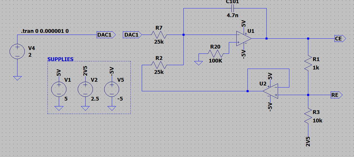

Hi, ich habe gerade eine recht lange Leitung.
Ich habe hier eine einfache 2 op-amp Schaltung in LTSpice und kann diese
nicht zu Fuss rechnen.
Von meinem Verständnis ist das ein "Inverting Summing Amplifier U1 und
der andere amp-op U2 ein Voltage Follower, jedoch als Feedback
geschaltet.
1. Ich dachte man könnte an CE einen Wert annehmen z.B. 1V
2. Spannungsabfälle an R1 und R3 berechnen und somit die Spannung am
Punkt RE
3. Ausgangsspannnung von U2 entspricht der Spannung am Punkt RE
4. Mit der neuen Ausgangsspannnung von U2 und DAC1 erhalte ich einen
neuen Wert fuer CE
Und nach ein paar Runden konvergiert die ganze Sache.
Aber ich glaube ich bin total auf dem Holzweg.
Vielleicht hat ja jemand Lust sich das anzusehen.
Du kannst annehmen dass +In von oberen OpAmp auf 0V liegt damit es
funktioniert, obwohl die 100k zum Ausgleich der Eingangsimpedanzen
Blödsinn sind, es sind ja eher 4k2.
Damit kannst du annehmen, daß Out vom unteren OpAmp bei -DAC1 liegen
muss. Und weil der RE beträgt, muss CE auf 11*(RE-2.5)/10+2.5 liegen.
Das wäre einfacher, wenn du auch den Schaltplan zeigen würdest.

von Daisy D. (daisywarlordduke)
Danke für das Feedback,
und leider muss ich mich entschuldigen denn mir ist ein Fehler im
Schaltplan unterlaufen. R12 musste gelöscht werden.
Desweitern bin ich jetzt da wo ich sein wollte. Danke nochmals.
Ja es geht immer noch um einen Potentiostaten.
