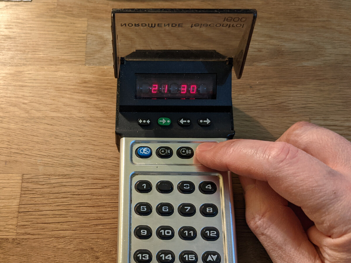

Aus alten Nordmende Fernbedienungen habe ich mir LED-Bubble-Displays
ausgebaut, die ich jetzt für eine Uhr nutzen will. Nordmende nahm einst
6mA Peak bei 25% Duty Cycle und 50Hz Wiederholfrequenz. Habe ich
nachgemessen und deckt sich mit den Bauteilewerten.

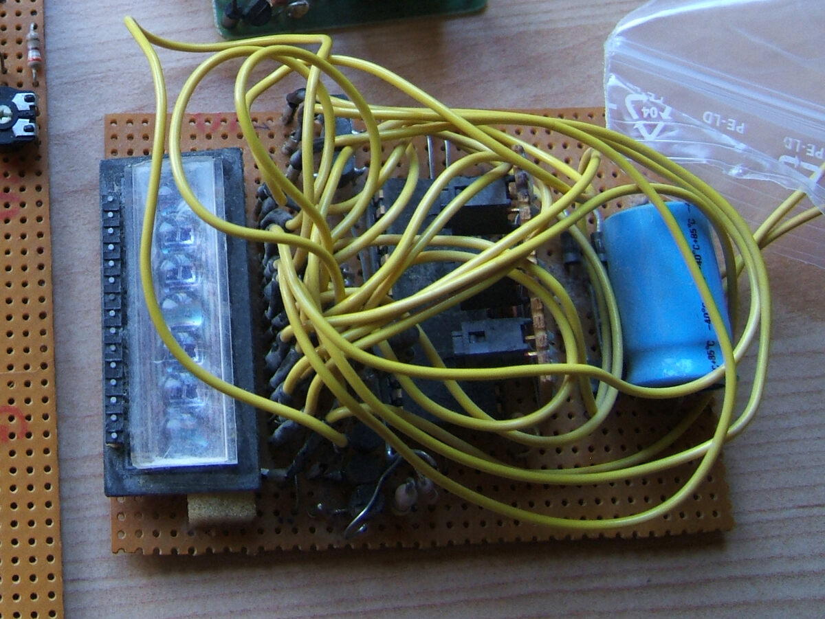

Also gut, dann mal zum Hintergrund:
Ich will endlich mein Projekt vollenden, das ich schon in den frühen
1990ern angefangen hatte. Damals wollte ich mir mit dieser LED-Anzeige
und einem MM5313 eine Schreibtischuhr in ein sehr flaches Gehäuse bauen.
Den Probeaufbau habe ich sogar noch, siehe Foto. Leider konnte RS einen
besonders flachen Trafo nicht mehr liefern und meine Alternative in Form
eines selbst entworfenen steckerlosen Netzteils flog mir samt 6DM teurem
Thyristor um die Ohren, da hatte ich damals die Lust verloren.
