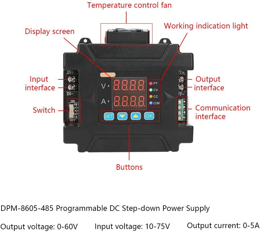

Robert Z. schrieb:
> max. Einschaltstrom des Mikrokonverters
> (lt. Datenblatt 2x11,5A [Kurzschlusstrom 15 A] = 23A x 60 V max. = 1.380
> W) des Mikrokonverters zu hoch für den Akku (max. 800 W max.)
So was (Bild) hilft. Gibts auch mit 24 Amps.
=> Joy-IT und andere.
von Robert Z. (rob22lr)
Flip B. schrieb:
https://solarmodule-gladbeck.de/produkt/einschaltstrombegrenzung-fuer-balkonkraftwerke-mit-speicher/
Hallo, genau nachdem habe ich gesucht und bis jetzt nicht gefunden !
Super vielen Dank!
