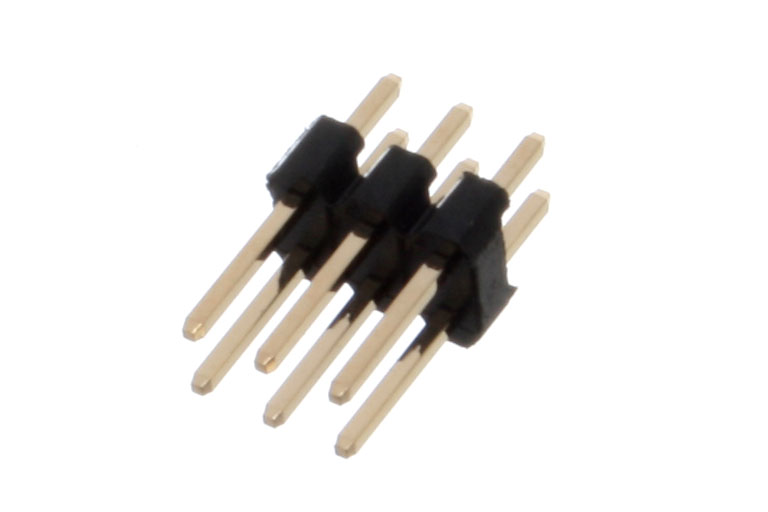

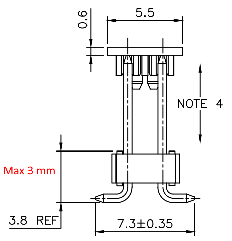

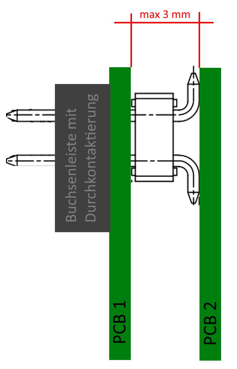

Hallo Ich bin auf der Suche nach einer schwer auffindbaren Stiftleiste. Das Kriterium welches mir am meisten Kopfzerbrechen macht, ist die Höhe vom Profil. Ich möchte zwei Leiterplatten zusammenstecken mit einer maximalen Distanz zwischen den Boards von 3 mm. Als Buchse verwende ich eine Buchsenleiste mit Durchkontaktierung, welche NICHT zwischen den Board bestückt sein soll, sondern auf der Gegenseite. Beispielsweise: https://www.mouser.ch/ProductDetail/TE-Connectivity/5-147105-5?qs=2Ddj76gwjavDm5g8XyeXtA%3D%3D Weitere Eigenschaften der Stiftleiste: - Raster: 2.54 mm - Anzahl Pin total: 10 (8 passen auch) - Anzahl Reihen: 2 - Montage: SMD - Mating: 10 - 12 mm - Maximale Höhe ohne Mating: 3 mm In der Abbildung ist eine solche Stiftleiste abgebildet, die meisten weisen jedoch mehr als 3 mm auf. Die Kunststoffhalterung muss geringer sein. Hat mir jemand einen Tipp? Harwin und Samtec hab ich bereits abgeklappert.

Stefan P. schrieb: > Vielleicht könntest Du es auf der anderen Platine ja genauso machen. Zur > Verbindung beider Buchsen dann nur noch eine gerade Stiftleiste > dazwischen setzen. Finde ich eine originelle Idee. Die beiden Leiterplatten sollen jedoch getrennt werden können für die Montage. Harald K. schrieb: > Muss das denn so eine Stiftleiste sein? Um direkt aufeinandergesteckte > Platinen mit wenig Abstand zu verbinden, gibt es ganz andere, sogar noch > deutlich flachere Steckersysteme - übrigens auch mit deutlich feinerem > Rastermaß, so daß der Kram auch weniger Platz wegnimmt. Ich bin offen für alternative Vorschläge. Wie oben erwähnt, sollen die beiden Platinen einfach getrennt werden können und das von der Vorderseite. Das gesuchte Produkt habe ich bereits mal bestückt auf einem Board entdeckt. Könnte sich natürlich auch um eine customized Lösung handeln. Bei genug hoher Stückzahl ist sowas auch rentabel.
Michael schrieb: > Finde ich eine originelle Idee. Die beiden Leiterplatten sollen jedoch > getrennt werden können für die Montage. Wenn Du auf beiden Platinen jeweils auf der Außenseite die eingangs erwähnte Buchsenleiste hättest, dann brauchst Du auf der Innenseite doch nur noch eine normale Stiftleiste (Bild anbei) dazwischen stecken. Die dient dann als Adapter für Female-Female, und du bekommst Deine Platinen bis auf 2,54 mm (Plastikteil) zusammen. Wenn Du das Plastikteil entfernst und nur einzelne Pins durchsteckst kommst Du auf einen Abstand von 0 mm. Es gibt auch Stiftleisten mit längeren Pins, die könntest Du auch von der anderen Seite aus durchstecken.

Die beiden Stacks sollen simpel montierbar sein und dies nur in einer Bewegungsachse (auf dem Bild wäre dies die Horizontale). Die Distanz zwischen den beiden Leiterplatten kann - je nach Einbausituation - auch etwas grösser sein, daher die längeren Stiftleisten als Puffer. Stefan P. schrieb: > Wenn Du auf beiden Platinen jeweils auf der Außenseite die eingangs > erwähnte Buchsenleiste hättest, dann brauchst Du auf der Innenseite doch > nur noch eine normale Stiftleiste (Bild anbei) dazwischen stecken. Für Prototypen oder Funktionsmuster eine tolle Idee. Allenfalls sehe ich diese Variante als Notnagel vor.

Christoph db1uq K. schrieb: > Bürklin hat nur die einreihige BL11, nicht die BL12: > https://www.buerklin.com/de/p/fischer-elektronik/steckverbindersysteme/10025558/59F6926/ > > Muss es SMD sein? Mit einer Durchkontaktierung ließe sich die > Stiftleiste auf der anderen Seite einlöten. Die Buchsenleiste ist nicht das Problem, da habe ich bereits eine 2-reihige SMD mit Durchkontaktierung. Die darf auch höher sein. Die rechte Seite von PCB 2 (gemäss Abbildung) erhält eine Folie, somit sollte auf PCB 2 nur SMD bestückt werden.

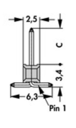

Schau Dir mal die Datenblätter genauer an, die meisten SMD-Pfostenleisten haben schon mehr als 3 mm, anbei ein Auszug aus einem Datenblatt mit 3,4 mm, meine Pfostenleisten zuhause haben sogar 4 mm
