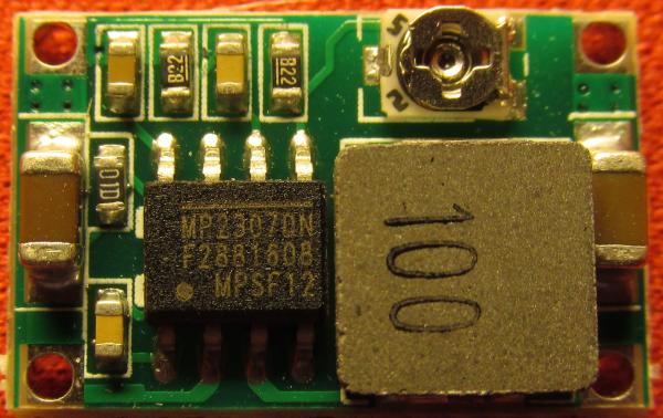

MP1584 oder MP2307, gibts als fertige Boards mit 1,0 x 1,5 cm Grösse

Rene K. schrieb: > oder 4S - 14,8V Akku bestückt. Rechenfehler - 4x4,2 = 16,8 Volt. Wenn 100mA genügen, Holtek HT7533-1, der kann 26 Volt Eingang. Aber siehe Beitrag "Re: Voltage Regulator wie MCP1702T-3302 für 14,8V Input", der kleine Käfer wird verdampfen. Stephan S. schrieb: > MP1584 oder MP2307, gibts als fertige Boards mit 1,0 x 1,5 cm Grösse Vorsicht! Es gab einen Thread dazu, da ist viel zweifelhafte Ware auf dem Markt. Ich hatte mal ein MP2307-Chinamodul gemessen, deren Ruhestrom ist nicht lustig. Der Wirkungsgrad bei kleinem Strom ist auch mies. Vielleicht findet jemand den Thread wieder, da hatte jemand ein gleichartiges Modul mit ordentlichen Daten. Ich habe mein MP2307 hinter einem weichen Netztrafo, da tun mir 150mW Verlust nicht weh. An einem Akku würde ich dieses Modul niemals einsetzen wollen.

Manfred P. schrieb: > Es gab einen Thread dazu, da ist viel zweifelhafte Ware auf > dem Markt. Ich hatte mal ein MP2307-Chinamodul gemessen, deren Ruhestrom > ist nicht lustig. Die Dinger aus meinem Bezos Link sind geprüft und keine Zweifelware. Sonst hätte ich die nicht gepostet.
