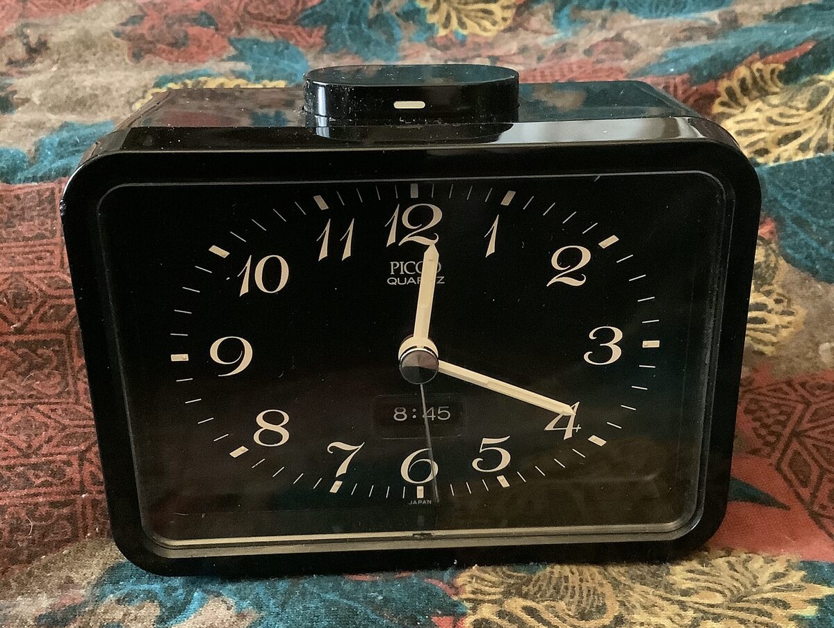

Moin,
Mir ist vor einiger Zeit ein interessanter Wecker zugelaufen.
Das Teil hat eine quasi-digitale Alarmzeiteinstellung. Sieht irgendwie
gut aus. Das Teil ist von Seiko hergestellt (Made in Japan) und hat
einen 4.1952MHz Quarz drin und läuft sehr genau. Die Qualität des
Aufbaus ist intern ziemlich beeindruckend und reparierbar. Der Schritt
Motor ist auch sehr überdimensioniert. Ich musste die Alarmschalter
Goldkontakte von Alters-Oxid säubern. Jetzt funktioniert die
Alarmfunktion wieder richtig. Beachtlich ist auch, daß der Alarm
innerhalb von ein paar s genau getriggert wird. Hätte ich der Mechanik
gar nicht zugetraut. Auch ein Start/Stop Schiebeschalter zum genauen
Stellen ist vorhanden.
Ich bin tatsächlich beeindruckt, daß man hin und wieder noch gute
Uhrenqualität findet. Das einzige was fehlt, ist eine Nachtbeleuchtung.
Ich dachte schon daran die Zeiger und Markierungen mit UV
Fluoreszenzfarbe zu betupfen und dann bei Bedarf mit UV LED zu
bestrahlen. Braucht man halt einen kleinen Stepup Converter von 1.5V.
Hat übrigens eine Baby Monozelle drin.

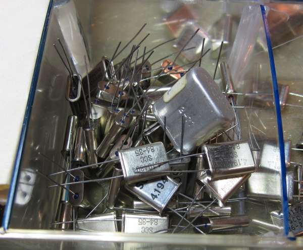

Aber, wo Du den Quarz nochmal erwähnst:
> und hat einen 4.1952MHz Quarz
Hast Du die 4,1952 gemessen oder steht das drauf? Für eine binäre
Teilung auf 1Hz kenne ich 4,194304 MHz und habe sowas sogar noch da.

Das war falsch von mir. Ich meinte tatsächlich 4.194304 MHz.
Ich habe einige Wanduhren mit ~4Mhz Quarz und zeichneten sich alle durch
sehr gute Ganggenauigkeit aus. Die sind da etwas Temperatur
unempfindlicher als die 32kHz Faktion.

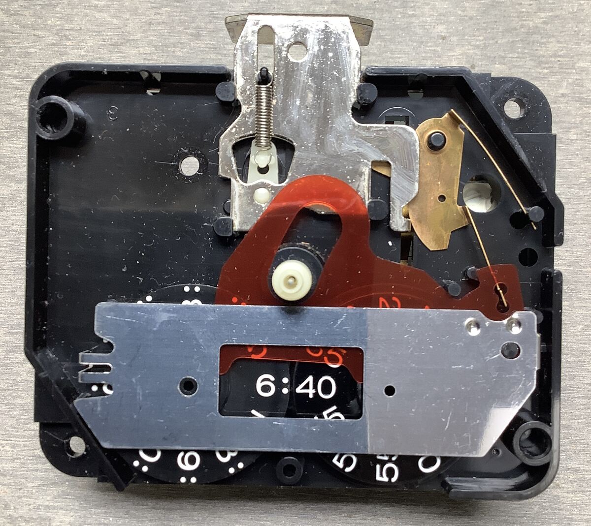

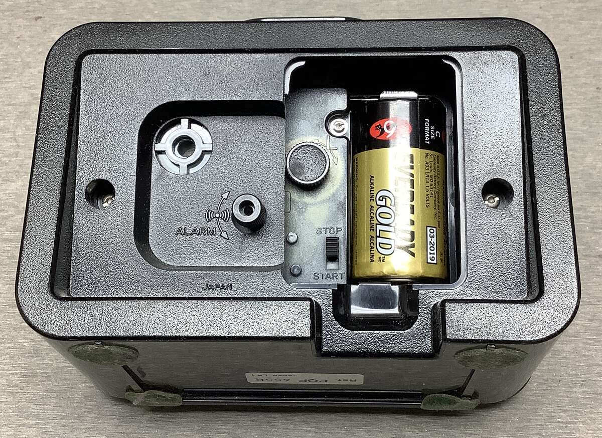

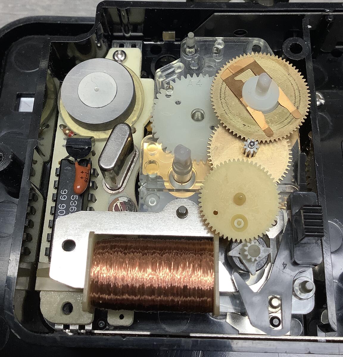

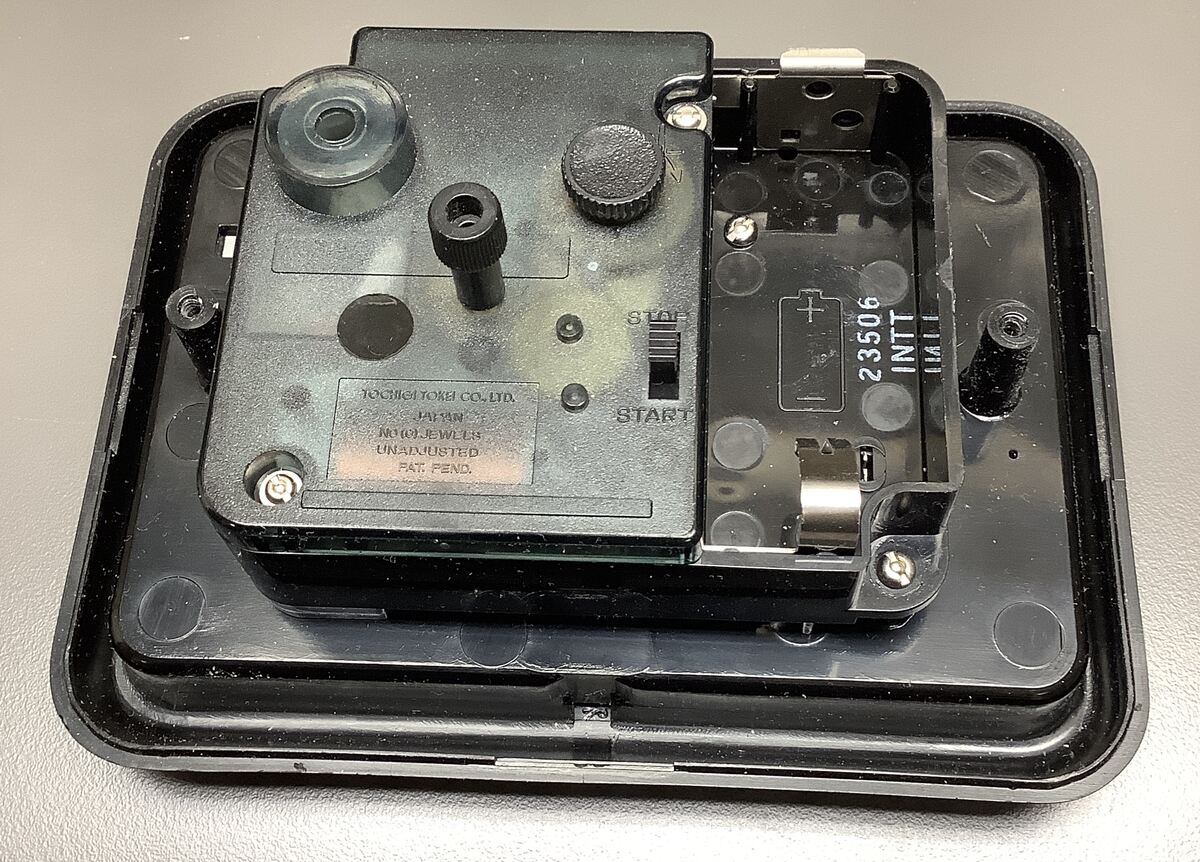

Moin,
Hier sind die Bilder.
Die Zeiger und Stundenmarkierungen haben übrigens fluoreszierende
Substanzen drauf und leuchten bei Bestrahlung mit UV365 Licht
bläulich/grün hell auf.
Gerhard
Durch Deine Fotos habe ich erst verstanden, wie Du es meintest. Ist aber
interessant gelöst. Gefällt mir richtig gut.
Ich dachte zuerst, hmmm, da kann man die Weckzeiten nur für 12 Stunden
einstellen. Aber mein Gedanke war Quatsch, denn bei anderen Weckern mit
analoger Anzeige ist es genauso. Meist ist dafür ein zusätzlicher Zeiger
für die Weckzeit vorhanden und dort kann die Weckzeit auch nur für 12
Stunden eingestellt werden. Und nicht so genau wie bei Deinem Seiko
Wecker. Und über 12 Stunden schläft sicher kein erwachsener Mensch.
Die fette Baby-Zelle ("C") ist doch gut. Hatte meine Mutter auch, war
ein Wecker des Herstellers Kienzle. Damit läuft der Wecker ewig und
steht dank des Gewichts gut.

Ja. Als ich den Wecker in einem Gebrauchtwarengeschäft sah, konnte ich
nicht widerstehen und "mußte" ihn haben.
So wie die Kontakteinrichtung arbeitet, müsste dann für 24 Std auch der
Stundenzeiger auf 24 Std untersetzt sein. Aber in der Hinsicht
unterscheidet er sich nicht von andern analogen Weckern.

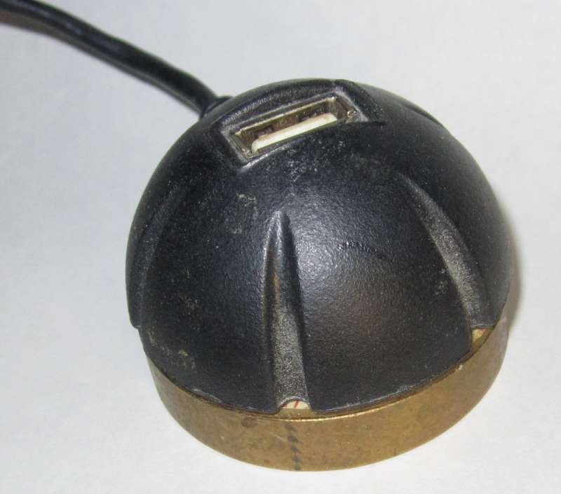

Ja. Das empfinde ich auch so. Mich irritieren eigentlich Sachen die
nicht das "richtige" Gewicht für ihre Größe und Zweck haben. Die
Ladestation für mein schnurlos-Telefon rutscht mir immer weg wenn ich es

Auf Deinem Bild der Everready steht noch nicht einmal "C" drauf, sondern
LR14. Ich weiß garnicht, welcher Herkunft diese AA-C-D sind, die
(L)R-Nummern nach IEC-Norm haben sich im Alltag nicht etabliert.

Schön, danke! Ich finde es mutig, das Gerät ohne Not so weit zu
zerlegen.
Umgangssprachlich werden bei uns nur die Buchstaben Kennzeichen
verwendet. Fachleute gravitieren da eher auf die IEC Norm Designatoren.
> zerlegen.
War nicht schlimm. Man kann bei einiger Vorsicht kaum Schaden anrichten.
Man kann das Uhrwerk komplett zerlegen und wieder zusammanbauen. Keine
Heatstakes.

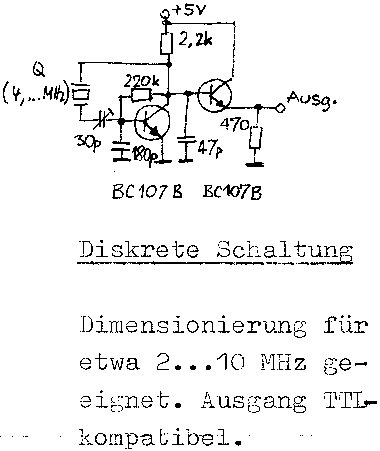

Peter D. schrieb:
> 7400 Gatterschrott durch einen Transistor (SF136) in Colpitts ersetzt
Ich weiß nicht, wie der heißt, aber hat zuverlässig geschwungen.
Mal gucken - 4,194304 MHz habe ich noch da. Der große ist ausgelötet,
hergestellt 1977. Wer noch Nostalgie basteln will, kann kann gerne ein
paar davon bekommen.
