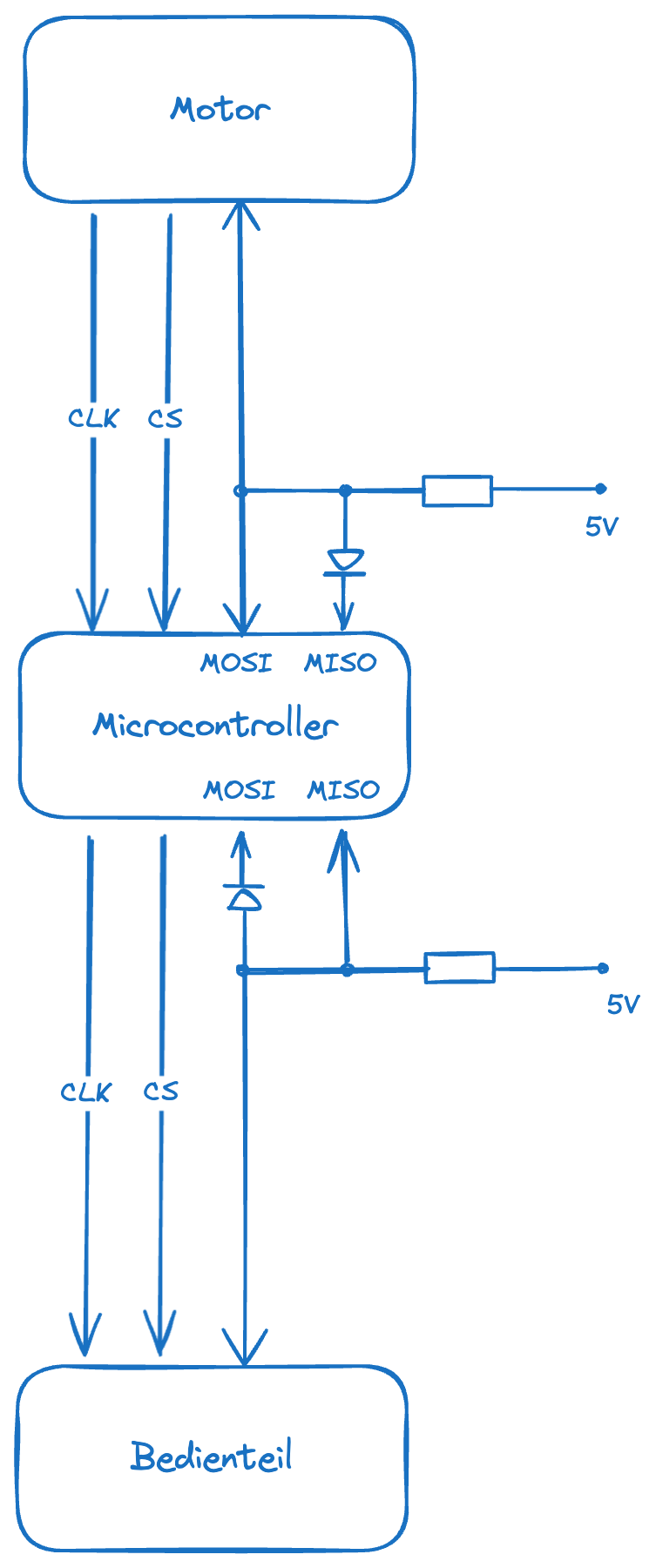

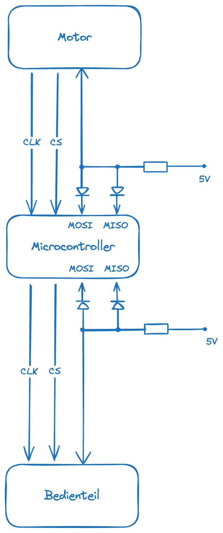

von Tim H. (tim_h865)
Vielen Dank für die Erklärung. Ich hab nachgemessen und am Bedienteil
ist das Signal high, wenn es einfach nur mit 5V verbunden ist. Hab mir
den Schaltplan mal ein bisschen zusammengeschustert, ist im Anhang. Ist
das so korrekt?
von Ob S. (Firma: 1984now) (observer)
> das so korrekt?
Nein. Die Hälfte der Dioden sind überflüssig. Einfach jeweils MOSI und
MISO verbinden. Nur diese Verbundstelle muß dann per Diode zum "Bus" hin
entkoppelt werden.
Ob S. schrieb:
>> das so korrekt?
> entkoppelt werden.
Das war teilweise Quatsch. Ich bin wohl schon etwas zu angeheitert.
Korrekt ist: Eine der Dioden muß jeweils entfallen (durch eine simple
Brücke ersetzt werden). Welche, hängt von der Richtung der Verbindung
ab. Richtung Motorcontroller ist der der Master, also muß die Diode beim
"Zwischencontroller" bei MOSI entfallen, entsprechend Richtung
Bedienteil bei MISO.
Ich hab mich schon gewundert :D Bin natürlich auch eher ein
Elektronik-Noob. Schau dir gerne meinen angepassten Entwurf nochmal an.
Passt's so? Ist die Richtung der Dioden korrekt? Kann mir die Logik
leider nicht selber herleiten. Musst auch nicht direkt antworten :D
EDIT: Hab nochmal drüber nachgedacht und denke, ich müsste die Dioden
nochmal drehen, oder?
