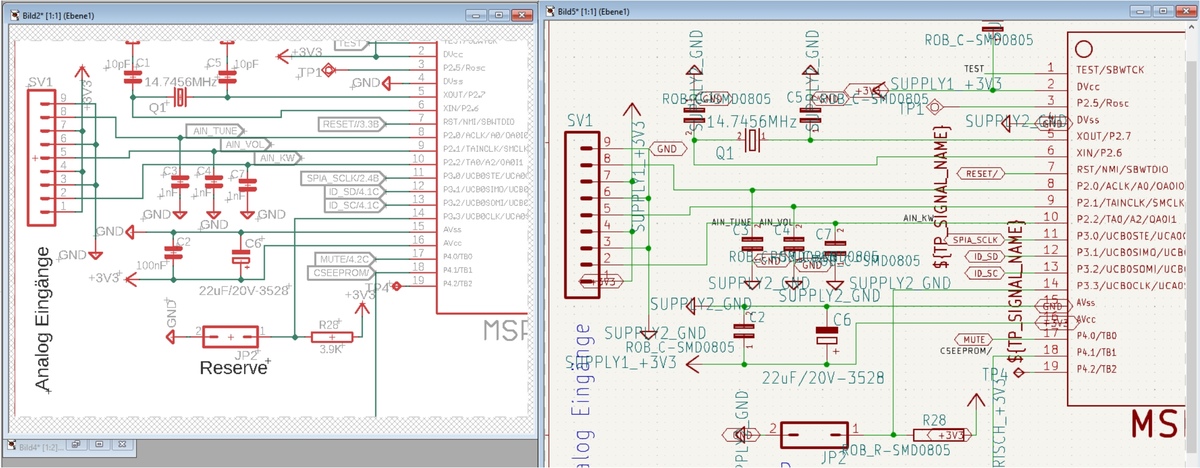

Erstes Problem beim Schaltplanimport: Siehe Bild.
Links Eagle,rechts KiCad
Es schaut ziemlich verhaut aus und außerdem scheinen die Bauteilewerte
oft durch den Devicenamen ersetzt worden zu sein. Auch stimmt die
Position der Signalnamen oft nicht.

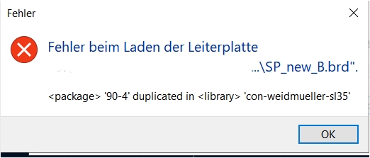

Zweites Problem: Das Einlesen eines anderen Layouts geht gar nicht.
Es gibt einen Fehler mit Abbruch. Siehe Bild.
Nun ja, ich denke ein Importer kann es heutzutage nicht auch noch
besonders hübsch machen. Dazu braucht es vermutlich in Zukunft
KI-Unterstützung. Evtl. ist das aus den Eagle-Daten nicht so einfach
herauszulesen.
In dem Ausschnitt kann man es hier und da sehen. Ich würde mir das
Bauteil mal im Detail in Eagle anschauen, ob da tatsächlich alles
korrekt definiert wurde. Gerade bei Libs von Irgendwo bin ich da schon
sehr dilettantische Beispiele gestoßen. Mir selber ist es auch schon
passiert, das ich in eigenen Libs z.B. Name und Value aus Versehen im
gleichen Layer hatte. Kann man durch Ein-/Ausschalten der Layer meist
schnell erkennen. So geht z.B. das Value in den Platzhalter „>Value“
unabhängig(!) von der korrekten Layerzuordnung. Ein Importer würde aber
nur nach Layer gehen, wie auch sonst.
> Auch stimmt die
Wie gesagt, einen lupenreinen Import wirst Du kaum erwarten können.
Meine Meinung.
Der Fehlermeldung würde ich mal nachgehen. Da alles im mehr oder weniger
lesbaren Format vorliegt kann man da mal schauen, ob man das nicht
retten kann. Kann sein, dass das tatsächlich der Fall ist, Eagle aber
einfach nur tolerant war.
> herauszulesen.
Kann man so oder so sehen.
Ich sehe das so, dass wenigstens die Werte der Bauteile mit übernommen
werden, sollte schon drin sein. Das XML File gibt alles her was man in
diesem Fall braucht.
Interessant ist, das bei einigen Bauteilen die Übernahme klappt. Bei den
„ROB_C-SMD0805“ nicht - daher hatte ich auf einen möglichen
Definitionsfehler in der Eagle-Lib dieser Bauteile geschlossen. Mag
sein, dass die Info im XML ist. Wenn an der falschen Stelle dann an der
falschen Stelle.
Aber wenn Du alles geprüft hast soll es wohl am Importer liegen.

Bei zweiten Projekt tritt aber auch der Fehler mit "Duplicate import"
auf und  Import geht dann schief.

von Bauform B. (bauformb)
Also, es sind tatsächlich 2 ganze libraries doppelt drin, anscheinend
eine alte und eine neue Version. Wobei (nur) ein Eagle 9 die beiden
unterscheiden kann. Mein Eagle 7 scheitert daran genauso wie LibrePCB.
So sehen die beiden aus:
<library name="con-weidmueller-sl35">
<library name="con-weidmueller-sl35" urn="urn:adsk.eagle:library:199">
Wenn ich die Datei ins alte 7er Format konvertiere (also einfach die
neuen Tags weg lasse), kann man die beiden natürlich garnicht mehr
unterscheiden. Wenn ich gleichzeitig den Namen der Neuen ändere, startet
Eagle 7 ohne Fehler und Warnungen.
<library name="con-weidmueller-sl35-199">
Praktisch betrifft das auch noch diese beiden
<library name="con-amp" urn="urn:adsk.eagle:library:127">
<library name="con-amp">
und wenn man das Problem wirklich so lösen wollte, müsste man auch noch
alle Referenzen auf diese beiden anpassen. Und das auch noch im
Schaltplan und alle 3D-Daten gingen dabei auch verloren.
Also, vielleicht ist das nur eine winzige Ergänzung in LibrePCB ;)

von Urban (Firma: LibrePCB) (ubn)
Vermutlich ja, aber mit einem gewissen Restrisiko dass es neue Probleme
schafft bei Projekten welche jetzt funktionieren ;-) Ich ging eigentlich
davon aus dass Eagle die "urn" attribute beim Referenzieren von Symbolen
etc. ignoriert (auch damit es rückwärtskompatibel ist) aber das scheint
wohl nicht (immer) der Fall zu sein. Sowas steht halt leider nicht im
DTD.
Auf jeden Fall werde ich das noch versuchen zu fixen vor dem nächsten
LibrePCB Release.
Urban schrieb:
> Ich ging eigentlich davon aus dass Eagle die "urn" attribute
> beim Referenzieren von Symbolen etc. ignoriert (auch damit es
> rückwärtskompatibel ist) aber das scheint wohl nicht (immer)
> der Fall zu sein.
Wenn es das täte, dürfte wohl auch Eagle 9 an den doppelten libraries
scheitern. Dass z.B. ein SO-16 in mehreren vorkommt, ist ja normal und
funktioniert. Also war ein package schon immer nur zusammen mit dem
Namen der library eindeutig. Jetzt kommt anscheinend noch diese urn
dazu.
<element name="J1" library="con-amp" library_urn="urn:adsk.eagle:library:127" package="520250-3" package3d_urn="urn:adsk.eagle:package:8081426/1" value="" x="25" y="5" smashed="yes">
von Bot N. (botnec)
Nur zur Information.
Das Problem mit den falschen Values ist in KiCAD 8.99.0-365-....
behoben.
Das zweite Problem mit "duplicate Libary" jedoch nicht.
Das kann man aber selber beheben, wenn man konsequent doppelte
Libraries löscht und nur eine  benutzt. Dazu muss aber EAGLE noch
nutzbar sein vor dem Umstieg.
