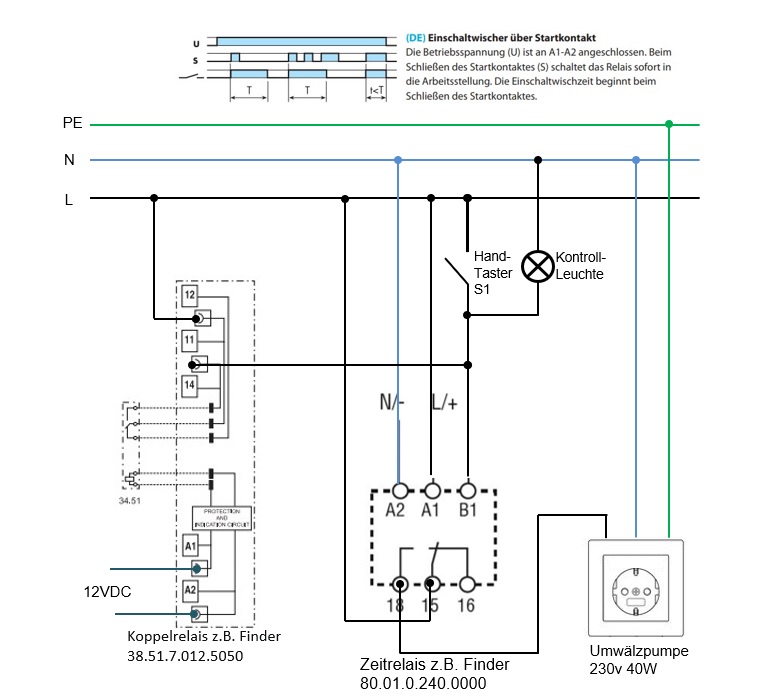

Vielleicht steht jemand vor einem ähnliches Problem oder eine einfachere
Lösung dazu:
Die Zirkulationspumpe (40W) für das Warmwasser im Haus hängt an einer
230VAC SchukoSteckdose, diese wird bei Bedarf per Handschalter
gestartet, dauert ca 6 min. bis WaWa überall vorhanden ist. Danach
könnte man die Pumpe eine Zeit x wieder abschalten (wenn man daran
denkt..).
Die Zirkulationspumpe soll ins Smarthome integriert werden, welches ein
Relaismodul und 12VDC hat (alles Kleinspannung), der Schalter bleibt
zusätzlich behalten, wird aber zum Taster geändert.
So könnte man bedarfsgerecht warmes Brauchwasser zur Verfügung stellen
und hätte als Rückfallebene noch den Taster, ein Zeitrelais verhindert
endloses laufen.
Eine Idee zur Umsetzung: Man schaltet die Phase für die Schuko Steckdose
mit einem einschaltwischenden Relais. Der Hilfsstrom kommt dann entweder
vom Taster oder über ein weiteres Koppelrelais das vom Smarthome mit 12V
geschaltet wird. Die Kontrollleuchte im Schalter (Taster) könnte man
ggf. erhalten um zu signalisieren, wenn das Smarthome die Pumpe gerade
schaltet.
Freue mich auf Eure Ideen und Anregungen!
Edit:
Folgende Relais hat die Googlesuche ausgespuckt:
Koppelrelais Finder 38.51.7.012.5050  12V 230v
Zeitrelais Finder 80.01.0.240.0000  Einschaltwischer über Startkontakt
Edit Edit
Idee für die Verschaltung hochgeladen:
Gruß HansPeter-T

von Obermayer F. (Firma: tbd) (foikei)
ich schau mich für sowas gern bei Shelly um.
Wäre für deine Anwendung nicht z. B. der Shelly 1 (mini) ausreichend?
https://www.shelly.com/de/products/shop/shelly-1-mini-gen3
- kann 240 V/16 A schalten
- hat eine Zeitrelais-Funktion, die mit einem Taster getriggert werden
kann
- parallel kann mit der Koppelrelais-Lösung von deinem Smarthome-System
getriggert werden - vielleicht stellt das Smarthome-System aber noch
andere Schnittstellen zur Verfügung, mit der man den Shelly koppeln
kann.
mfg
F.

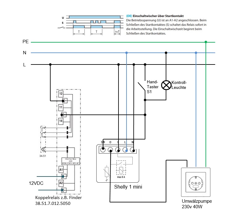

von H.P. T. (hptrab)
Interessanter Ansatz!
Mit den Shelly hatte ich mich bisher nicht auseinandergesetzt. Anbei ein
Vorschlag zur Verschaltung, kann das so klappen?
Parametrierung über Wlan oder kann Wlan später auch abgeschaltet werden?
mfg
HPT
Edit L und N gehören getauscht am Shelly EIngang..

von Cyblord -. (cyblord)
Sorry in was für Buden lebt ihr? Manuelles Warmwasser? Seit min. 50
Jahren sind vollautomatische Heizungen mit Warmwasser Standard.
Aber zur Lösung:
Da braucht man nichts basteln. Wenn schon Schuko, dann nimmt man einen
Shelly Plug. Dann hat man ALLE Möglichkeiten. Beliebig viele manuelle
Taster, Zeit Steuerung, Eventsteuerung usw.

von Michael H. (micha_22)
Ja, nimm einen Shelly.
Da kannst du deinen Taster anschließen und eine Laufzeit (z.B. 10 min
festlegen). Außerdem kannst du über Zeitpläne auch generell die
Zirkulation zu festen Zeiten laufen lassen oder theoretisch auch mit dem
Licht der jeweiligen Räume koppeln.

Vielen Dank für die vielen guten Beträge und auch der off Topic
Diskussion zur Zirkulationsleitung allgemein!
Damit der Thread zu einem brauchbaren Abschluss kommt: Kann jemand mit
Sachkundehintergrund nochmal etwas zu den Verschaltungen sagen, ob das
so mit dem Shelly bzw. einem Zeitrelais von Finder funktioniert?

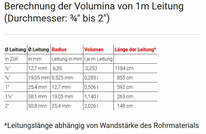

Minuten läuft dann hat die so um die 15-40l Wasser umgewältzt.
(Siehe Anhang, Vol/Leitungslänge).
von Klaus (feelfree)
Cha-woma M. schrieb:
> Vllt. sind die WW-Leitungen 1,5" Rohre. Wenn die 40W Zirk-Pumpe 6
Sowohl die 1,5"-WW-Rohre, wie auch die 40W Zirkulationspumpe und nicht
zuletzt das Ergebnis von 15-40l Umwälzung sind alle so realitätsfern,
das musst Du dir erträumt haben.
